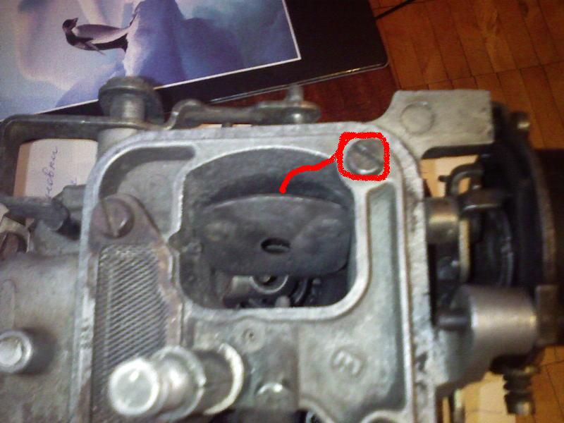

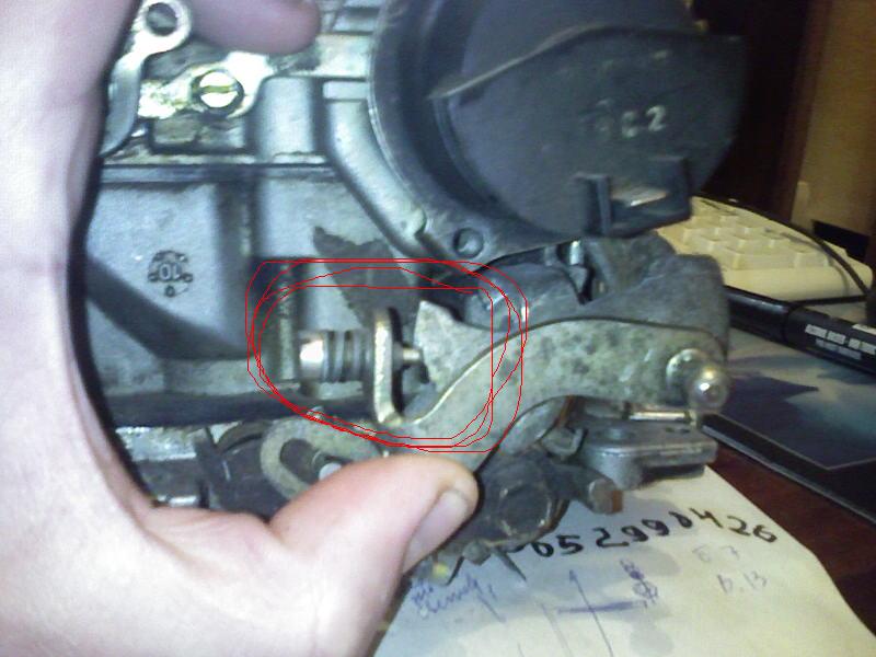

#671 STF.POVAR
STF.POVAR
  • Cообщений: 266
  • Город:Петрозаводск
  • Автомобиль: Opel Ascona 1.6sh
Отправлено 29 Октябрь 2007 - 20:06
Цитата(STF.POVAR @ 29.10.2007, 19:42) Просмотр сообщения
Дык и ты уточни какая заслонка первой камеры верхняя или нижняя, уточняй. Вобщем открути все над карбом, надави на рычажок газа(машина не заведена, прогретая), если как на рис.1, то крути аквтомат что бы стало как на рис.2 или выкручивай винт с пружинкой. А на холодную в мороз что бы сто пудов машина не глохла у меня поставлена проволока 1мм диаметра во внутрь первой камеры, она придавлена винтом, как на рис.3, в связи с этим заслонка до конца закрыться не может поэтому и не глохнет, но это уже для перестраховки я сделал, потому как раньше бывало едешь на не прогретой до конца машине, газанешь, автомат отключается и обороты мгновенно падают вплоть до полного заглоха, а так машина не заглохнет.Мне на диагностике давно уже такую фишку поставили для зимы.
#672 AlexN
AlexN
    AlexN
  • Cообщений: 1 566
  • Город:Россия
Отправлено 29 Октябрь 2007 - 20:33
Что то я не понял, что повыше написано... Работа вакуумника карба с воздушной заслонкой первой камеры никак не связана. Вакуумник не позволяет открываться воздушной заслонке второй камеры. Точнее, во время пуска не дает открываться, а во время движения обеспечивает ее плавное открывание.
А по поводу рисунка могу сказать следующее - проволку вставили, потому что неправильно настроили тягу воздушной заслонки. Чтобы ее настроить, надо
1) отвинтить шайбу
2) обычной резинкой (хоть кантик от презика) натянуть в закрытое состояние воздушную заслонку за тот штырек заслонки, который в ушко спирали вставляется
3) плоскогубцами загибать тягу заслонки (медная, изогнутая и связанная с зубчатой планкой в которую винт ускоренного холостого хода упирается) таким образом, чтобы между нижней частью воздушной заслонки и стенкой карба было 0,7-0,8 мм. Потом поставить автомат вместо резинки и поворачивая его по/против часовой стрелки отрегулировать время открывания заслонки. Если после выключения автомата двигатель пытается заглохнуть, то на пару делений от себя, т.е. по часовой стрелке, желательно, чтобы после выключения автомата было на 100 об/мин меньше от номинального ХХ зимой и 200 летом (зимой все-таки фары, обогрев стекла, печка работаю им от гены энергии надо больше).
Сообщение отредактировал AlexN: 29 Октябрь 2007 - 20:37
#673 STF.POVAR
STF.POVAR
  • Cообщений: 266
Отправлено 29 Октябрь 2007 - 20:59
Тягу настроили нормально. Все это было сделано для перестраховки, вдруг автомат выйдет из строя.
