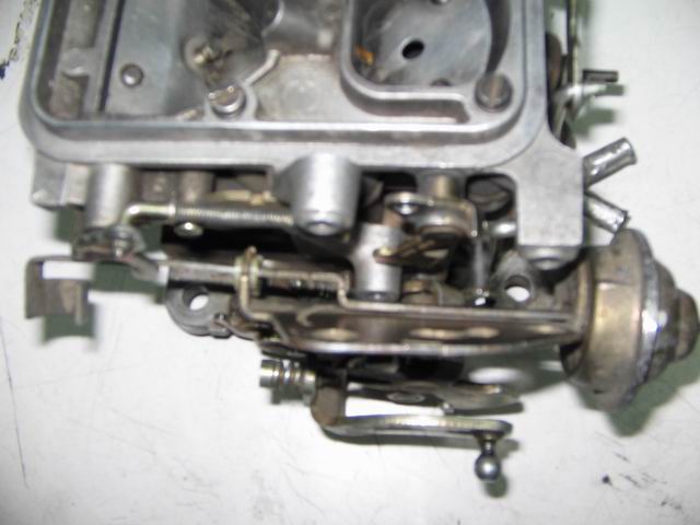

Уступ есть (у всех кроме тебя rolleyes.gif ). Я сейчас как раз ремонтирую очередной вакуумник карба. Мог бы продемонстрировать. Но как всегда фотик ходит по рукам друзей (надо это прекращать, а то потом виноватого не найдешь, когда сломают). Надо наконец то выполнить все обещания по фоткам.

[attachmentid=10715] [attachmentid=10716]

AlexN на первом фото видишь уступ на тяге? Вот он и воздействует на рычаг воздушной заслонки после пуска двига, приоткрывая ее на 3 мм (примерно). А рычаг этот правее и выше.
Вобще-то качество не очень (как будто очки надел для дальнозоркости при сильной близорукости), а потому ничего тама не вижу...

AlexN как ваше зрение? Уступ и рычаг как на ладони.

Где? ai.gif Слева загагулина на конце тяги - давит на рычаг воздушной заслонки второй камеры. aj.gif А больше никаких уступов, да еще и связанных с воздушной заслонкой первой камеры я там не вижу... av.gif

AlexN это ты из нас жилы тянешь. aq.gif Почему ты не хочешь увидеть красивый изгиб тяги вакуумника, который нажимает на рычажек заслонки. Или ты прикалываешься? Посмотри на тягу и скажи: она прямая (если не смотреть на конец, который блокирует 2 камеру)???????????

Вот в том-то и дело, что у меня прямая... Загагулина, которая на рычаг давит во втором кружке обведенная?
