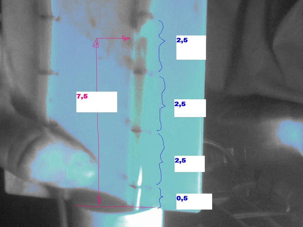

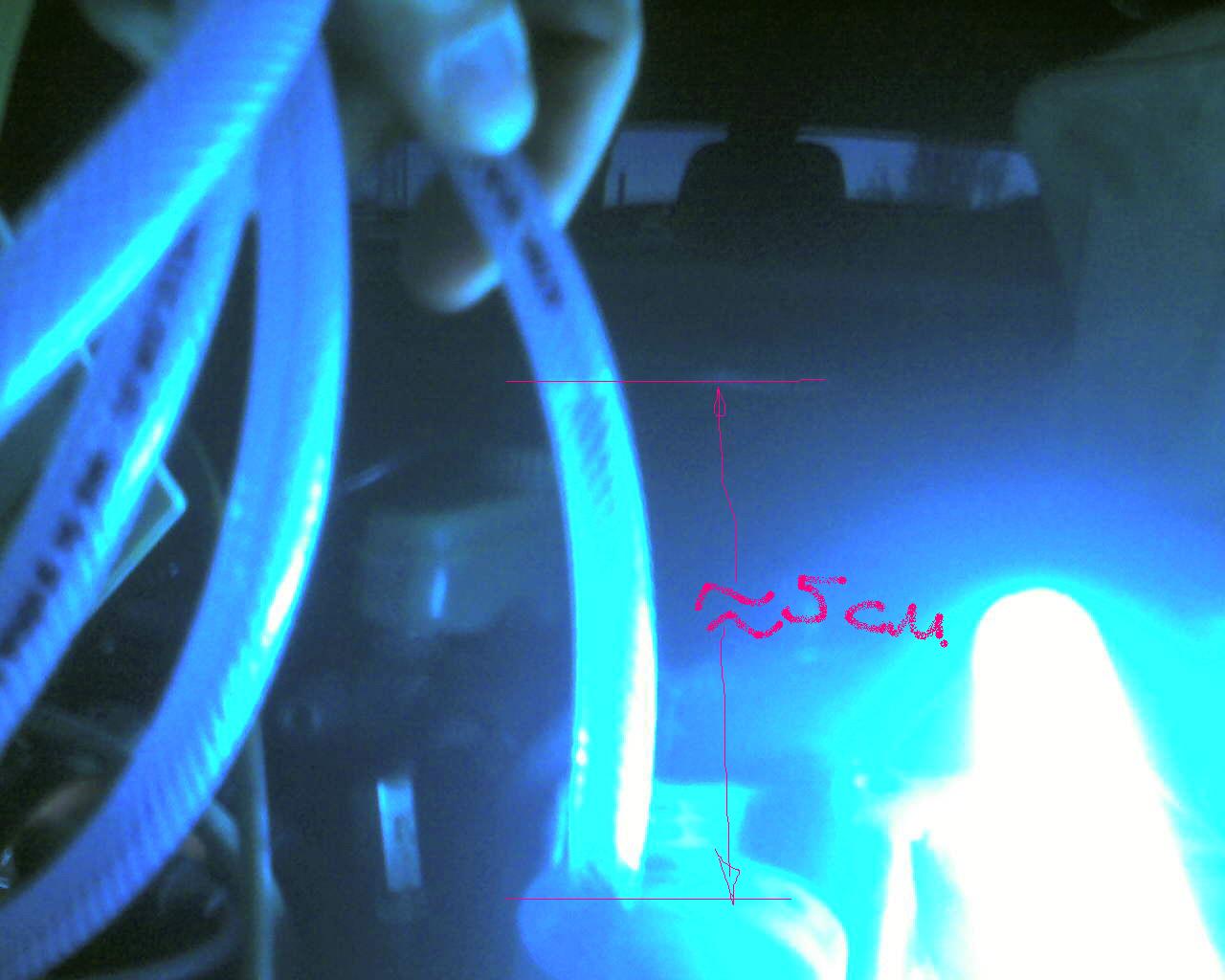

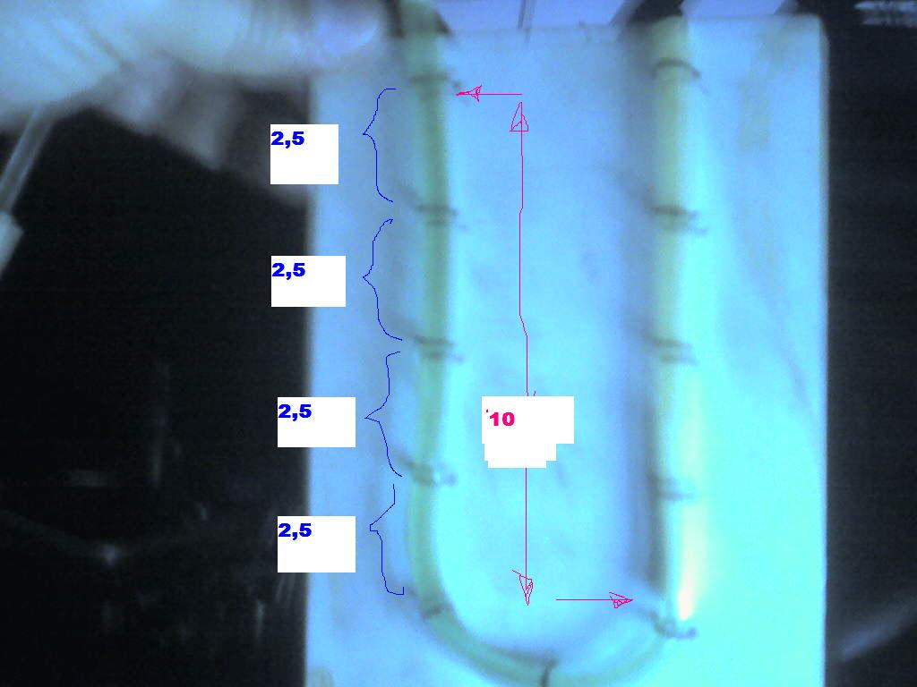

Добавляю фотки по замеру вакуума.
Высота столба 100 мм.
Качество фоток конечно ужасное ибо фотографировал сегодня вечером на мобильник при освещении переносной лампой. Промыл шланг отвода картерных газов, заодно и пофоткал. Результаты проиллюстрировал надписями.
#772 AlexN
AlexN
    AlexN
  • Cообщений: 1 566
  • Город:Россия
Отправлено 13 Декабрь 2007 - 23:33
Поясняю. На первом рисунке стандартный U-образник. Поскольку меток, которые я нацарапал иголкой и затем заштриховал для контрастности карандашем не видно, то для наглядности обозначил расстояние между нитками, которыми к пластику пришита трубка. На U-образнике выставил 10 см. Затем набрал в крышку от баллончика воды для омывателя с синеватым оттенком и, перевернув U-образник, опустил одно его колено в крышку. Вода полилась через край, т.е. нижний край пластика соприкасается с крышкой и отстчет уровня столба воды можно вести именно от поверхности воды. Итог - при том же разряжении и том же диаметре трубки вода поднялась на 7,5 см. И наконец, подключил кусок поливочного садового шланга, который ради такого случая вожу третий день в багажнике. Высота столба воды 5 см.
Даже если допустить какие-либо погрешности, результаты явно различаются!
Итог: как я уже неоднократно замечал, если использовать прямую трубку и опускать один ее конец в воду, а в другом создавать разряжение, то высота подъема столба воды в ней зависит от ее ДИАМЕТРА!!! Чем больше диаметр трубки, тем ниже уровень воды в ней (при том же разряжении).
То, что вода поднимется на высоту 10 см при разряжении в 100 мм.вод.столба в трубке изготовленной из пластиковой бутылки - извините бред какой-то...
Alexarh, признайся, что ты решил вспомнить молодость и позаниматься "подгонкой стьюдентьа"? wink.gif (Как один товарисч в дипломной работе написал - "так ка мой диплом никто не будет читать, принимаем число "пи" равное семи..." (прокатило)).
Если еще есть сомнения, то могу в субботу повторить эксперимент совместно с Alex-pilotом и зафиксировать результаты на его цифровик (у меня до сих пор нет, посокльку хочу брать что-нибудь стоящее, а не шипунковую мыльницу).
#773 Alexarh
Alexarh
  • Cообщений: 1 634
  • Город:Архангельск
Отправлено 14 Декабрь 2007 - 09:00
AlexN. Ты хочешь сказать, что я поставл трубки с донышками, бутылку не резал и просто налил в них воды?
1. Зачем мне это надо?
2. Ты стал бы заниматься этим в выходной для того, что бы замутить людям глаза?
3. Там нет никаких подтасовок, все чисто. Фотки натуральные. Мне что видео снять?????.
Приезжай в гости в Архангельск, мы с тобой проведем экспиременты вместе. Баня, пиво за мной.

#774 Alexarh
Alexarh
  • Cообщений: 1 634
  • Город:Архангельск
Отправлено 14 Декабрь 2007 - 10:40
Цитата(Ted @ 13.12.2007, 21:25) Просмотр сообщения
Фотку посмотрел - сообщающиеся сосуды - уровень должен быть одинаковым.
А если по отдельности?
Могу сделать то же самое но бутылка будет в своей отдельной емкости.
Поставлю еще трубу, изготовленную из бутылки из под омывающей жидкости, это примерно 150 мм в диаметре. Alex меня обидел, теперь я не успокоюсь.
