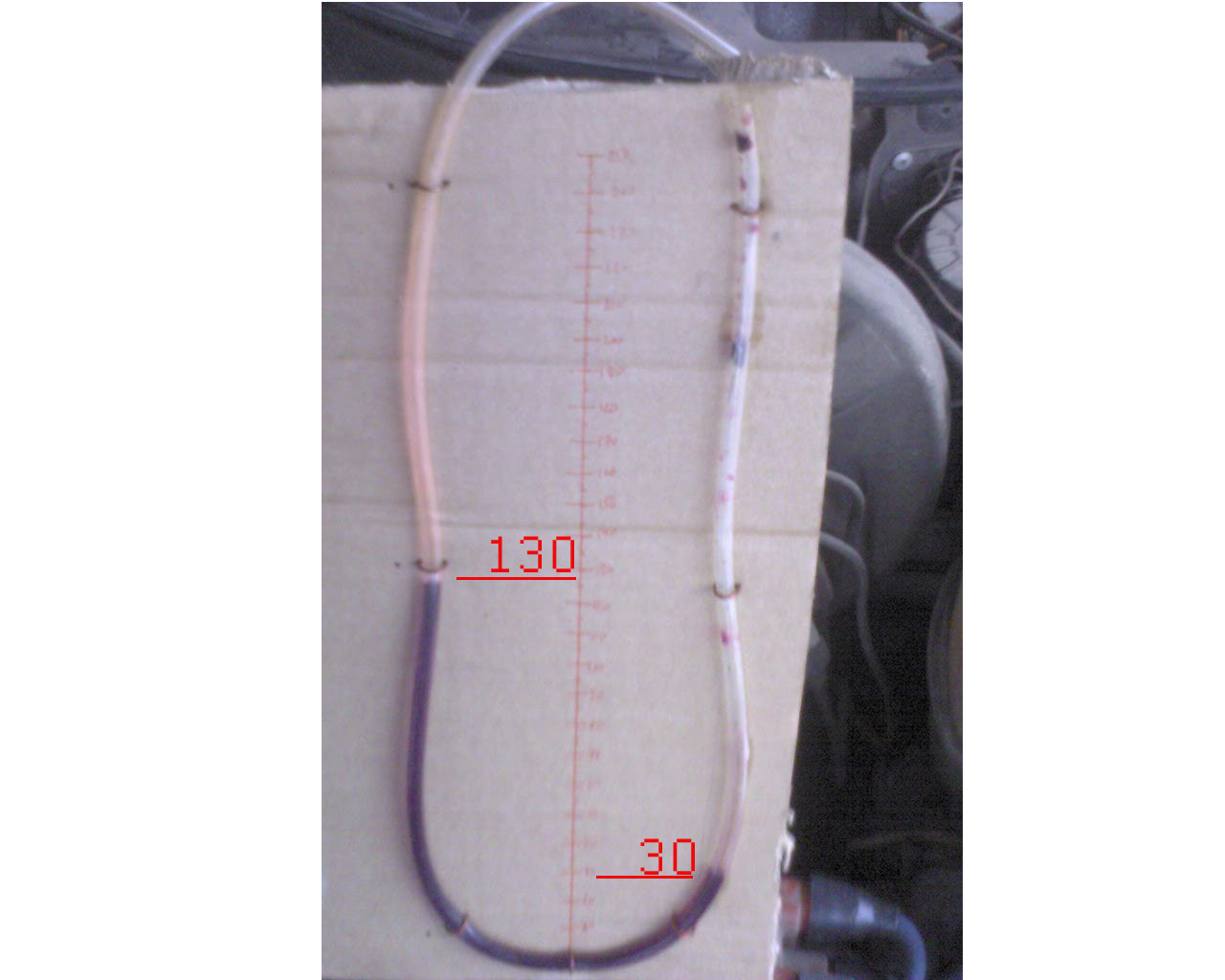

Привет! Взял трубку от капелиницы, подкрасил воду марганцовкой, подсоединил к вакуумнику(на немножко) вода за малым не улетела в цилиндры (успел снять), сбавил немного винтом влево. Что вышло во вложении. Правильно или нет. А кто чем чистит жиклёрчик во впускном коллекторе, куда подсоединяется тонкая трубка вентиляци картера?

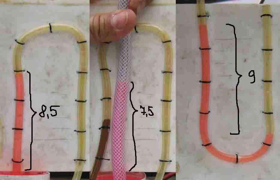

Однако подняло, хоть ты тресни. Поднимет и столб в 1 метр в диаметре, только мне такую трубу не найти.
Конечно 7 мм не поднимет на 100 мм, поскольку это разрежение не соответствует 100 мм водного столба. А 7,5 мм поднимет именно на 100 мм. И подняло: фотки все видели.
В этот раз (последний) я подключу стенд + трубку 150 мм в отдельной ванне + вакуммметр. Если все сойдется я на эту тему больше и спорить не буду. У тебя претензии к конструкции стенда есть???
По поводу конструкции.... Alex-pilot, когда фотки мне на флэшку с фотоаппарата сбрасывал и заодно твой стенд обозрел, заметил, что в той мисочке, в которой у тебя все три емкости торчат столько жидкости не поместится, сколько только в одной бутылке поместилось...
Итак, в субботу не получилось ввиду занятости Alex-pilota (летал где-то wink.gif ). Договорились, что в воскресенье созвонимся и встретимся у него в гараже (он там хлам разгребал). В воскресенье встретились возле его гаража. Хлама действительно было много. При попытке открыть багажник ждал первый сюрприз – привод замка багажника не срабатывал… Через пару минут подъехал еще один «опелевод», забыл спросить как звали (мне продемонстрировали приборную панель на ЖКИ! – смотрится супер). Пока опелеводы грузили мусор в мешки, я расковыривал замок багажника. В итоге багажник открыл (на крышке было много конденсата и провод массы был весь в воде, окислился). Ну да не это главное. Из багажника был извлечен «инструмент» - U-образник и поливочный шланг.
Подключить стандартный вариант ушника труда не составило. Alex-pilot фоткал на Canon. При подключении оказалось (второй сюрприз), что разряжение зашкаливает, вода чуть не ушла в коллектор, выдернуть успел… Подозреваю, что винт ГДЗ плохо закреплен (раньше я его сургучем залепил, но сургуч выкрошился). В общем, наспех подкрутил винт (без снижения частоты вращения коленвала до 650 об/мин как того требует мануал). Выставил 9 см (хотя сейчас подумал, что надо было выставлять больше положенного, а не меньше, так как если при 650 об/мин, выставить 7 мм.рт.ст., то при доведении винтом количества до 850 об/мин разряжение окажется больше). Далее подключил трубку кверх ногами используя только одно ее колено. 8,5 см. И, наконец, подключил трубку поливочного шланга. получив 7,5 см.
Кореш Alex-pilota спросил: «- А чего Вы ждали?»… После объяснений сути эксперимента, сказал, что так и должно быть, а Alex-pilot сделал предположение, что Alexarh… может быть подключал измерительные приборы не к трубке, которая идет на вакуумник распределителя зажигания, а трубке под гриб…
В общем, на одном кадре разместил все три испытания с подписями.
Забыл добавить... После эксперимента Alex-pilot торжественно водрузил в мой багажник ржавый бак от его Асконы (выкинуть на свалку)...

В опыте участвовали три человека: AlexN, я и корефан Серега, тоже асконавод (Ascona 88 C20NE АКПП)

Если ты внимательно читал мои опусы, то я там писал: "В ванночку по мере падения уровня доливалась вода". Поэтому объем воды не соответствует объму миски.
Повторяю, с буылкой никаких фокусов нет, у нее отрезано донышко.
Что за "трубка под гриб" не знаю такой, подключено к соску импульса вакуума на трамблер. С вакуумом я для себя тему закрываю, поскольку меня тут посчитали мелким вакуумным лгуном. Нет последнее, что я сделаю, это подключу мою любимую бутыку, которая явилась яблоком раздора, и нормальный вакуумметр. И все же, AlexN, если предположить, что я все таки не лгун (в чем ты сильно сомневаешься) и фотки реальные, чем можно объяснить равенство уровней воды в моих трубках???
Бак выкинули зря. Я из старого бака сделал объект для настройки датчика уровня, просто вырезал бочину. Очень удобно. На днях выложу процесс настройку датчика.

Все верно - уровень одинаковый, т.к. сосуды СООБЩАЮЩИЕСЯ. Как писал AlexN, они получились объединены в один сосуд с общим диаметром.

Работа проделана отличная, но почему вы не попробовали подключить все варианты разом? И всё равно, не должно такого быть.

"Не может такого быть" - чего? Не может быть, чтобы в трубках разного диаметра уровень одинаковый был или не может быть, чтобы он был разный? Ну в конце-то концов проведите опыт кто-нибудь третий, а... Даже элементарно представить нельзя, чтобы одно и тоже разряжение воду поднимало на один и тот же уровень в трубках разного диаметра! Оно создает подъемную силу, которая НЕ БЕСКОНЕЧНА! Т.е. может быть поднята ОПРЕДЕЛЕННАЯ МАССА ВОДЫ, и чем больше диаметр трубки, тем меньший уровень воды в ней будет, так как ТАК ЖЕ МАССА ВОДЫ, ЗАНИМАЕТ ТОТ ЖЕ ОБЪЕМ (и при увеличении диаметра цилиндра при том же его объеме будет уменьшаться его высота). Ну, млин, элементарно же Ватсоны...

Может тебе в салоне педаль газа кто давил? Посчитай скольок грамм воды поднимается в трубке от омывателя! Вот столько же грамм поднимется при том же разряжении в бутылке. Вот и все.
Попробуй ртом воду в бутылке через трубку омывателя поднять на 10 см. Повеселись. Заодно сравни разряжение в 7 мм.рт.ст создаваемое в вакуумнике трамблера и разряжение, которое человек может создать.

Именно что докатились!
Если УЧИТЕЛЬ ФИЗИКИ выдал такое без шуток (т.е. не прикалываясь а в самом деле так думает), то за уровень образованности подрастающего поколения можно не беспокоиться, ввиду отсутствия этого самого уровня! Скоро в школах можно будет вводить Закон Божий, а книжки Дарвина сжечь... Ладно, это всё лирика, таперь по сути вопроса:
Размерность давления Кг/см2 (ну или Н/м2, это кому как нравится). Отсюда вывод - для атмосферного давления (а именно оно толкает столб жидкости вверх когда мы создаём разряжение над зеркалом) нет никакой разницы какая площадь зеркала жидкости, которую предстоит поднимать. Фотографии AlexN действительно выбиваются из этого правила, и посколько оснований считать что они липовые нет, их надо объяснить в плане того, что "сделано не так?"
З.Ы. Особо упёртым сторонникам зависимости высоты подъёма от диаметра трубки вопрос - есть ли разница в давлении воды при подаче её вверх, ну скажем по трубам 10 метров высотой и диаметрами 10 см и 1 м?

+5. Следуя теории моего оппонента и его учителя физики, давление должно возрасти пропорционально увеличению диаметра.
Насчет того "что сделано не так" тоже +5.
