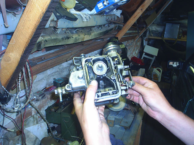

вопрос такой-сломалось вакумно пусковое устройство на вараджете втором(с автомат.подсосом),такая фигня..
нет ли у кого такой запчасти в наличии?
может где нибудь ремонтом этих штуковин занимаються?
вроде где то на ваське есть такая контора..

Отправлено 02 Февраль 2008 - 18:31
master88, штуковина №25 не пашет?
#839 master88
master88
  • Cообщений: 528
  • Город:С-Петербург
  • Автомобиль: Ascona 1.6 SH ,Vectra A 1.6NZ ,Vectra A 18nz,Vectra B 20xev
Отправлено 02 Февраль 2008 - 20:56
нет,вроде та что номер 24
Как вариант , попробовать провести те же работы по замене мебраны, как и с установкой мебраны от 2108 в вакуумник трамблера. Т.е. аккуратно разобрать , сделать колечки сжимные, поменять мебрану. В инете рылся видел, что такое делают...вот фотка.
