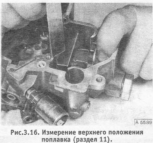

В мурзилке по Асконе, в разделе карбюратора вараджет, упоминается некий электромагнитный клапан. Судя по фотографиям, он вставляется на место винта количества смеси. Что это за зверь такой, когда и на какие машины он ставился, и чем его можно заменить, т.к. по функционалу он должен быть совместим с вазовскими моделями?
Это где такое нашёл
не рисунок ли 3.16 на стр 35?

Оно!
А что, ошибка редактора?

ага
оно
это походу клапан ырубает подачу топлива в дросель при выкл зажигания.
Ну как в карбе солекс PDSI
тока он вкручен выше обоих винтов

ага
оно
Если это действительно так - было бы здорово его задействовать. А то мой мотор НУ ОЧЕНЬ не любит глохнуть на нашем дерьмовой бензине....

на картинке точно варажет, но верхние половинки у варажетов разные бывают, как и нижние.
Я вот видел три разновидности. А ремкомплект (набор прокладок) имеет аж шесть разных прокладок.
Значит стока разновидностей и бывает
а попробуй раскоксовыватель залить, он сожрёт некоторый нагар на поршнях, и калильное пропадёт,
как вариант - свечи не той температуры
не думаю шо ваш бензин хуже нашего
