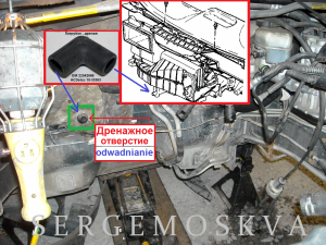

#327 влад 71 rus
влад 71 rus
  • Cообщений: 735
  • Город:новомосковск тула
  • Автомобиль: sintra х22хе
Отправлено 19 Декабрь 2017 - 23:07
самый настоящий иней .а вот подскажи как дренаж проверить ? листать всю страницу лениво да и не сезон но если не сложно то полезу за ранне спасибо
детские игрушки
#328 Крамер
Крамер
  • Cообщений: 565
  • Автомобиль: Sintra 2.2 16V 1997
Отправлено 20 Декабрь 2017 - 11:58
под капотом, правая сторона моторного щита.
#329 влад 71 rus
влад 71 rus
  • Cообщений: 735
Отправлено 20 Декабрь 2017 - 16:12
торчит там кусок шланга но я не уверен что с другой стороны он не соскочил или порвался
детские игрушки
#330 sergemoskva
sergemoskva
  • Cообщений: 4 257
Отправлено 23 Декабрь 2017 - 00:03
Дренаж лучше смотреть и чистить снизу .
  • влад 71 rus сказал за это спасибо
