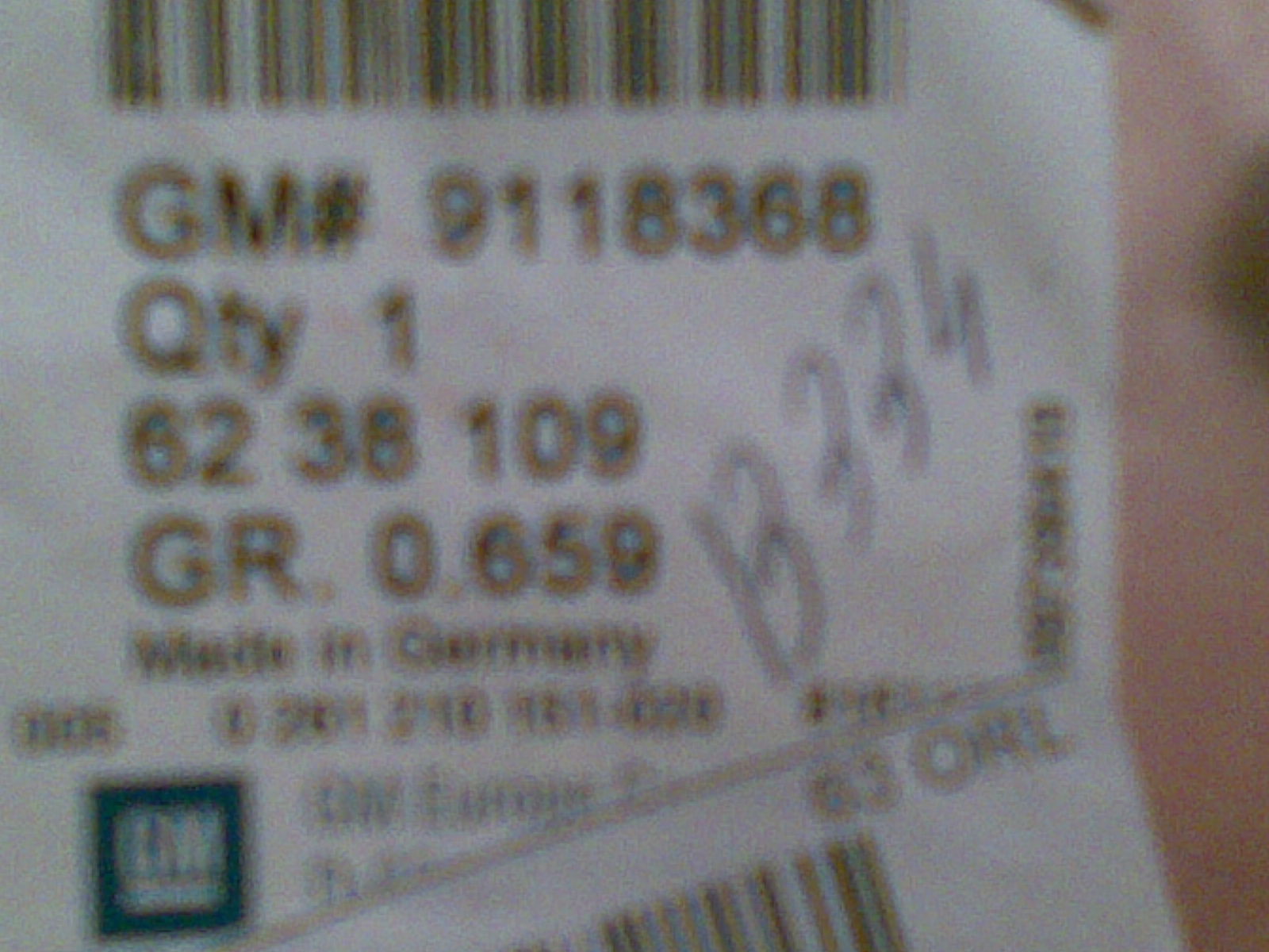

А моя проблема сегодня решилась.
Датчик получил номер 62 38 109 - 3 470 руб,84 коп- оригинал со скидкой по Клубной карте
300 рублей замена датчика и все, опять заводится как и раньше. Клемму скинул, 15 минут подождал, пропедалил, чек енжин больше не горит и ошибку не выдаёт. Красота.
Этот GM наверное Bosch за тысячу, только в другой упаковке с другой маркировкой. Я себе ставил Bosch 0 261 210 151

Ну да GM, менеджер по запросу прислал номер , я и заказ. Мне сказали, что лучше оригинальный он дольше ходит

Цитата(roma48 @ 2.4.2011, 13:44) Просмотр сообщения
Офигеть! ТРИ тыщщиии!! Бош - 1000, а кетай 300....
А что БОШ круче всех?
НУ посмотрим сколько он проходит. Я веду записи, когда что менял и пробег.
Датчик стоял такой же как и привезли. Прбег на данный момент 68 300. Так что этот должен столько же пройти как минимум
И еще вот за оригинальныйй датчик http://reviews.drom....el/agila/37427/
машинка радовала пока не стала маленько глючить могла завестить могла не завеститьсь, диагностика показала что умер датчик коленвала, купили не оригинал проработал неделю и скончался, купили оригинал поставили все в норме.
Так что оригинал это надежней.
Цитата(Dimetrio @ 2.4.2011, 15:15) Просмотр сообщения
Я могу ошибаться, но мне кажется, что GM сам не делает датчики.
Я не в курсе. На этикетке написано Made in Germany, меня это устраивает. Я еще заказал две втулки стабилизатора. Так они вообще в Испании сделаны. НУ я думаю у GM заводы по Европе раскиданы, вот там они и лепят. Агилы вообще в Польше собирают, в городе Гливице. НО в Германии конечно тоже.
