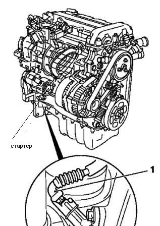

Отправлено 20 Март 2013 - 20:50
Цитата(FotoNN @ 20.3.2013, 19:23) Просмотр сообщения
Не ругаемся! Всё равно завтра полезу под днище всё смотреть. А стартер то где, я так и не понял.
Стартер как раз над (чуть выше) ДПКВ.
[attachmentid=101692]
Если нет жужжания, то не подается топливо, но при повороте ключа в положение 3 должен работать(крутить) стартер, Двигатель без топлива не заведется, но стартер-то исправный крутить должен. Если не работают одновременно топливный насос и стартер, то возможно причина в замке зажигания. Я бы проверил для успокоения все силовые предохранители: FL3 на 60А под капотом и FC20 на 25А, FC21 на 30А в салоне.
