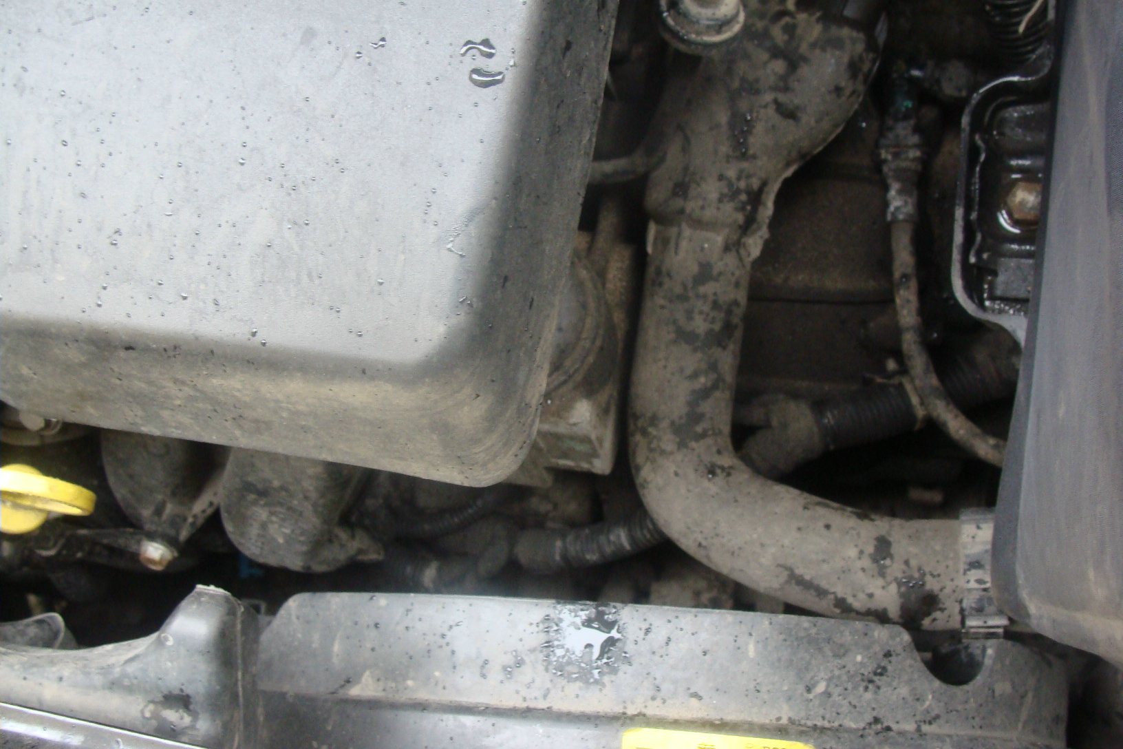

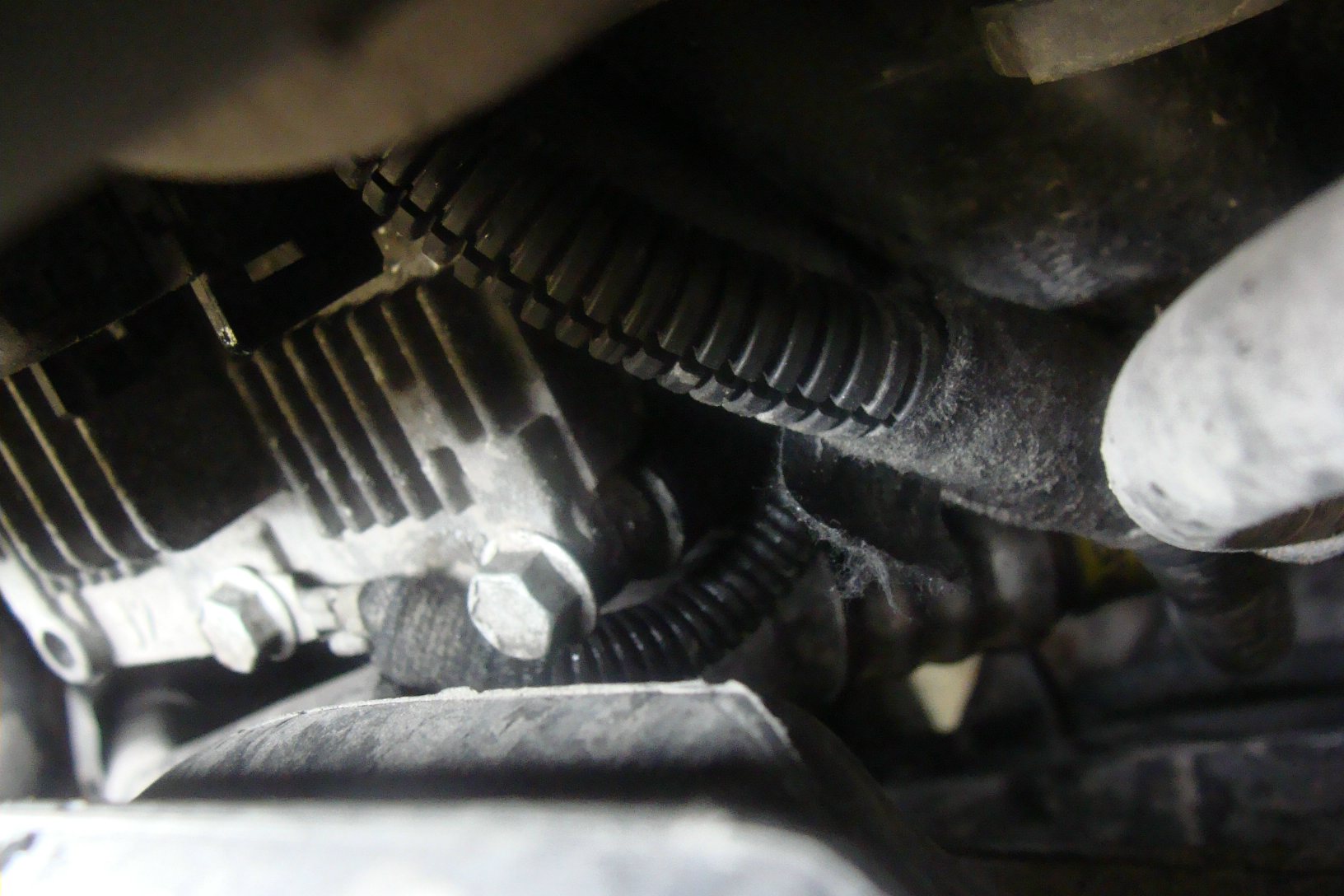

Цитата(Oleg_eng @ 26.10.2009, 10:45) Просмотр сообщения
По сему есть просьба, у кого есть возможность сделать несколько фоток
К сожалению, не сняв кожухи, не понять, какой провод- куда. Извини.
1.
[attachmentid=42344]
2.
[attachmentid=42345]
3.
[attachmentid=42346]

#88 Oleg_eng
Oleg_eng
  • Cообщений: 23
  • Интересы:123
  • Автомобиль: Subaru Traviq 2.2 2002
Отправлено 26 Октябрь 2009 - 14:09
1.
2.
3.
Спасибо, кое-что видно...
