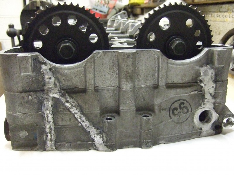

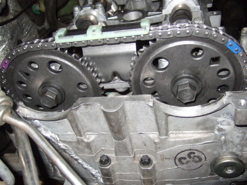

Отправлено 04 Март 2010 - 12:48
Просматривал вчера английский форум про Z22SE и поразился. У них там тема про цепочки самая обширная и постоянно обновляемая!
Насчет того, что варить головку нельзя, а как тебе такие фотки?
Варят. В Англии варят! Может в Англии сварщики профессиональнее!?
ссылка на тему вот:
Возможно-в Англии.Блок и головка изготовлены из алюминиевых гранул.Читал что при сварке они просто выгорают.
Верхний болт находится за заглушкой в голове.Со сваркой туда больно то неподлезеш.
