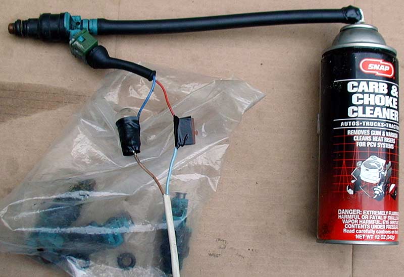

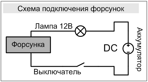

Отправлено 11 Май 2010 - 14:59
Всем ещё раз добрый день!
Не стал создавать новой темы, т.к. вопрос касается Z22SE,
инетересует, мыл ли кто сам форсунки... Есть ли опыт???
Кто что рекомендует???
Я пока придерживаюсь простого метода:
-купить очиститель карбюратора,
-снять форсунки,
-подключить АКБ (12V)?
-продуть через переходник под давлением
Да... причина: динамика после зимы что-то не радует, вот думаю в чем причина: что-то с модулей зажигания, со свечами (менял то ли в декабре, то ли в январе) или форсунки подзаср...сь...
за 35т.км ни разу не чистил...

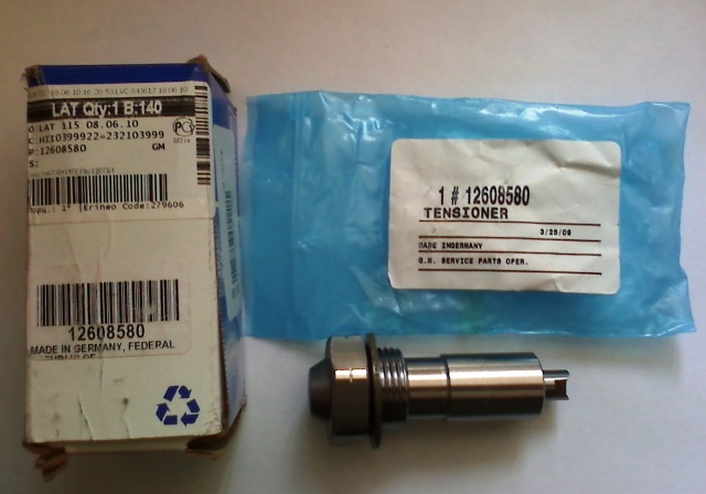

На 69-й тысяче "зашептала цепь".
У нас в Сибири этот вопрос решали кардинально - меняли цепь ГРМ и цепь балансирных валов.
Однако однофорумчане из Германии прислали выписку из бюллетеня GM за январь этого года.
Оказалось в GM изменили немного конструкцию гидронатяжителя цепи и рекомендуют его (если клиент жалуется) просто заменить.
Я добыл этот новый вариант натяжителя.
А вот как его менять, какова последовательность работы, где он стоит, как подлазить? Помогите пожалуйста!
