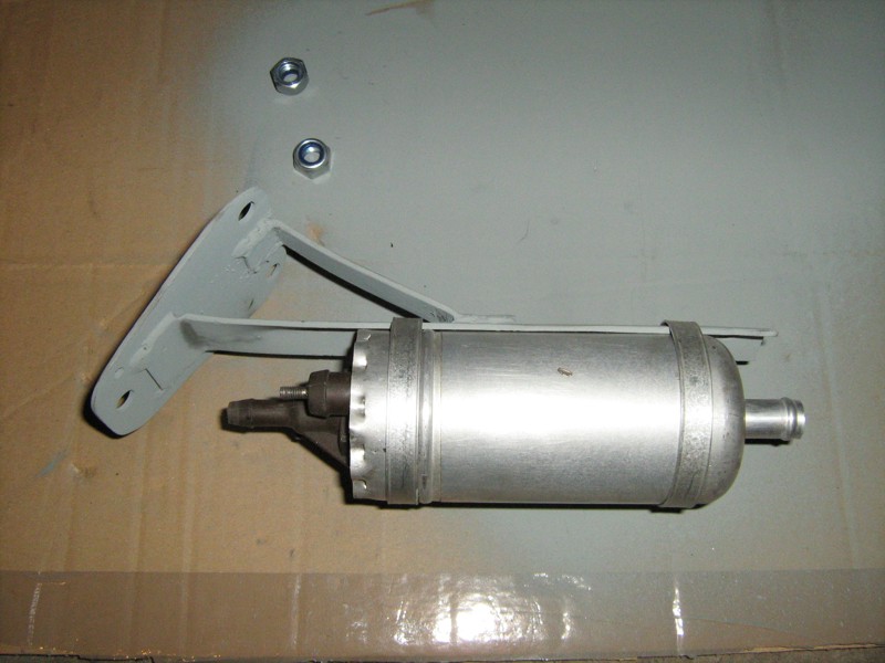

А я сделал своему бензонасосу симпатичненький кронштейн, пришлось просверлить в брюхе три дырки.
Вот и он собственной персоной.
Закреплён на каких-то специальных "сайлентблоках" для бензонасоса, дали в магазине, на задней стенке пола салона. Если сесть в салон сзади справа, то позади правой пятки под ковром будут гайки.
Однако, немного шатает его на кочках, поэтому пригодится длинный конец кронштейна, стяжечкой или чем-то подобным притянуть к окружающим предметам.
[attachmentid=30034] [attachmentid=30035]

#613 Alexarh
Alexarh
  • Cообщений: 1 634
  • Город:Архангельск
Отправлено 24 Март 2009 - 08:00
#614 technician
technician
  • Cообщений: 274
  • Город:Таллин
  • Автомобиль: Ascona C 1987 hatchback, C20NE; Combo 2006 Z14XEP
Отправлено 24 Март 2009 - 12:35
Alexarh, так и думал smile.gif Что мою прелесть заметят и не обойдут вниманиемsmile.gif
Расковырял отвёрткой, оказалось там уже была когда-то на сопли посажена заплатка, чуть ли не 2 мм, её видно на фото. Полость в пороге была полна песка и трухи. Не всё сразу... Об этом беседы в другой ветке.
