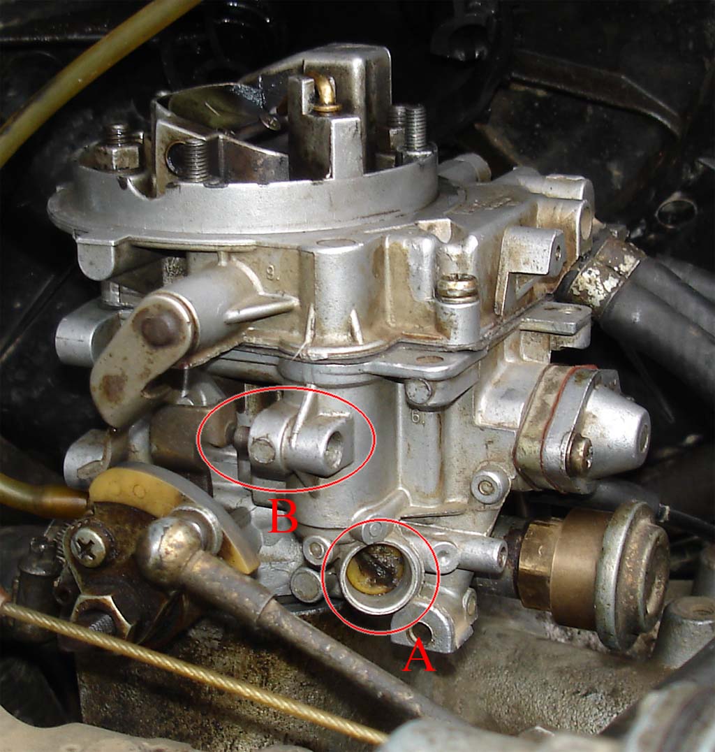

Итак, имеем карб 1B1. Вопросы
1) За что отвечает винт A
2) Я так понимаю, винт В - это регулировка холостых? Если это так, то смотрите как далеко ушли холостые. Неужели винт мог так далеко открутиться? Я пока его не трогаю, думаю что причина не в нем...
Рисунок прикрепил.

Винт А - Это регулировка количества смеси, (холостых)
А винт Б - Это ограничитель дросельной заслонки.

Zvon, Ну вот его (А) кручу, кручу... а толку нет - холостых так же нет!

Была такая фигня, забился винт качества - после промывки вся хрень застряет в канале качества уж так он устроен. Это болтик располохеный с другой стороны похож на "винт А" только маленький. Сначало закручиваеш его до упора и считаеш количество обаротов до закрутки. Потом выкручиваеш его полностью и все там прочищаеш (у меня еще и резинка развалилась на этом болтике). И закручиваеш его до упора, а потом откручиваеш на то количество оборотов которые посчитал ранее.
