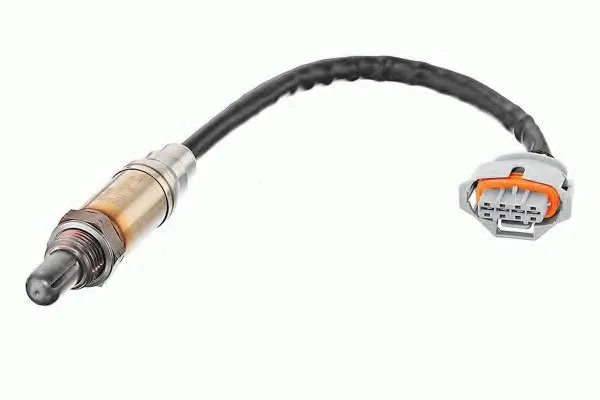

А такую штуковину никто не ставил?: https://www.exist.ru...px?pid=69E0B854
#378 Хатуль Мадан
Хатуль Мадан
  • Cообщений: 2 020
  • Город:Северодвинск
Отправлено 29 Июнь 2018 - 18:34
Ух ты!!! Уже на Экзисте!!! Чуть пораньше бы...
