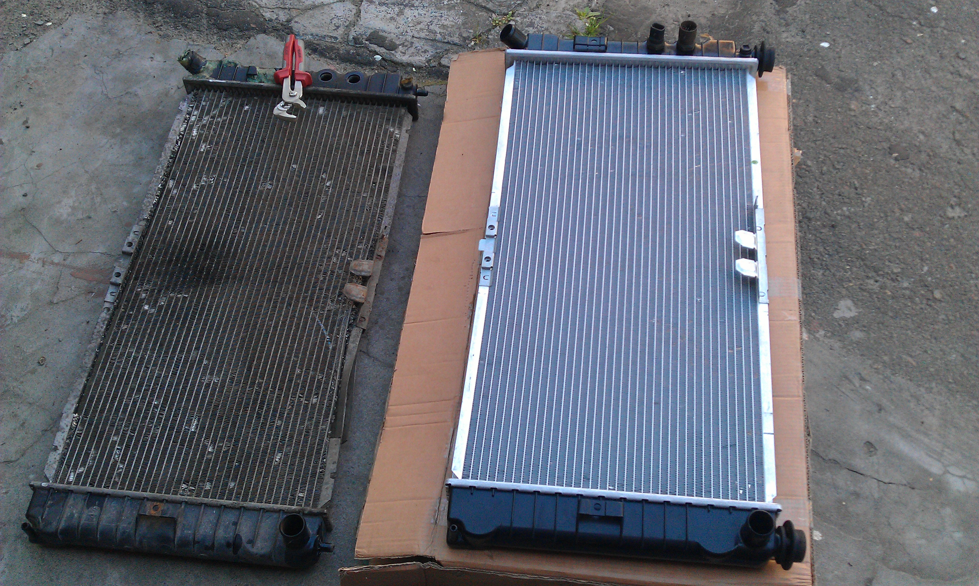

Кстати, после покупки машины - менял радиатор (родной подтекал, да и вообще уже был не але), на полкаровский. Качество изготовления - довольно таки не плохое. И цена сладкая, почти такая же, как на разборке за родное старое говно просили. Считай 130$ против, 80 на разборке.

Summoner,
Можно подробнее про радиатор - что это за фирма, где покупал?
