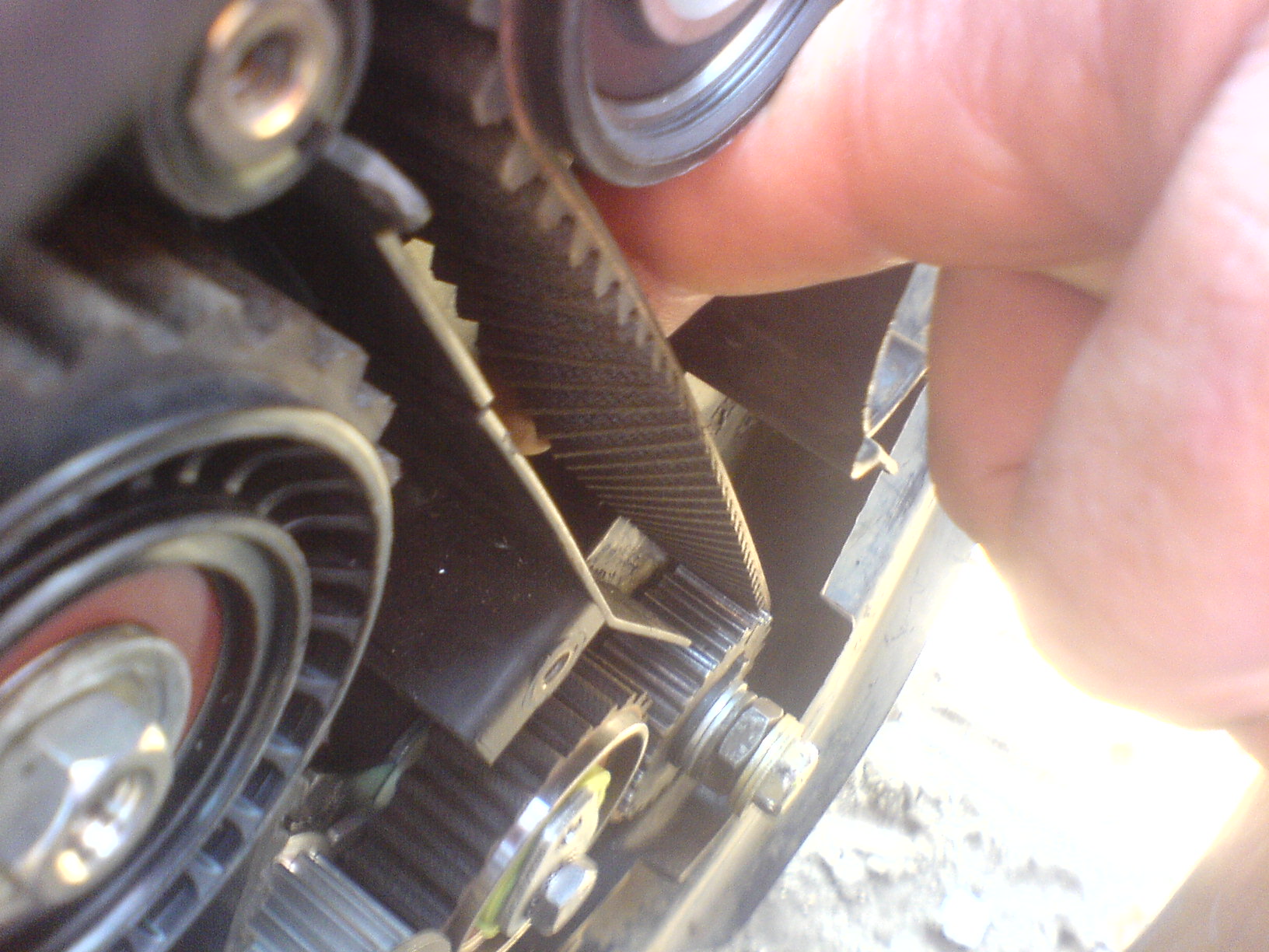

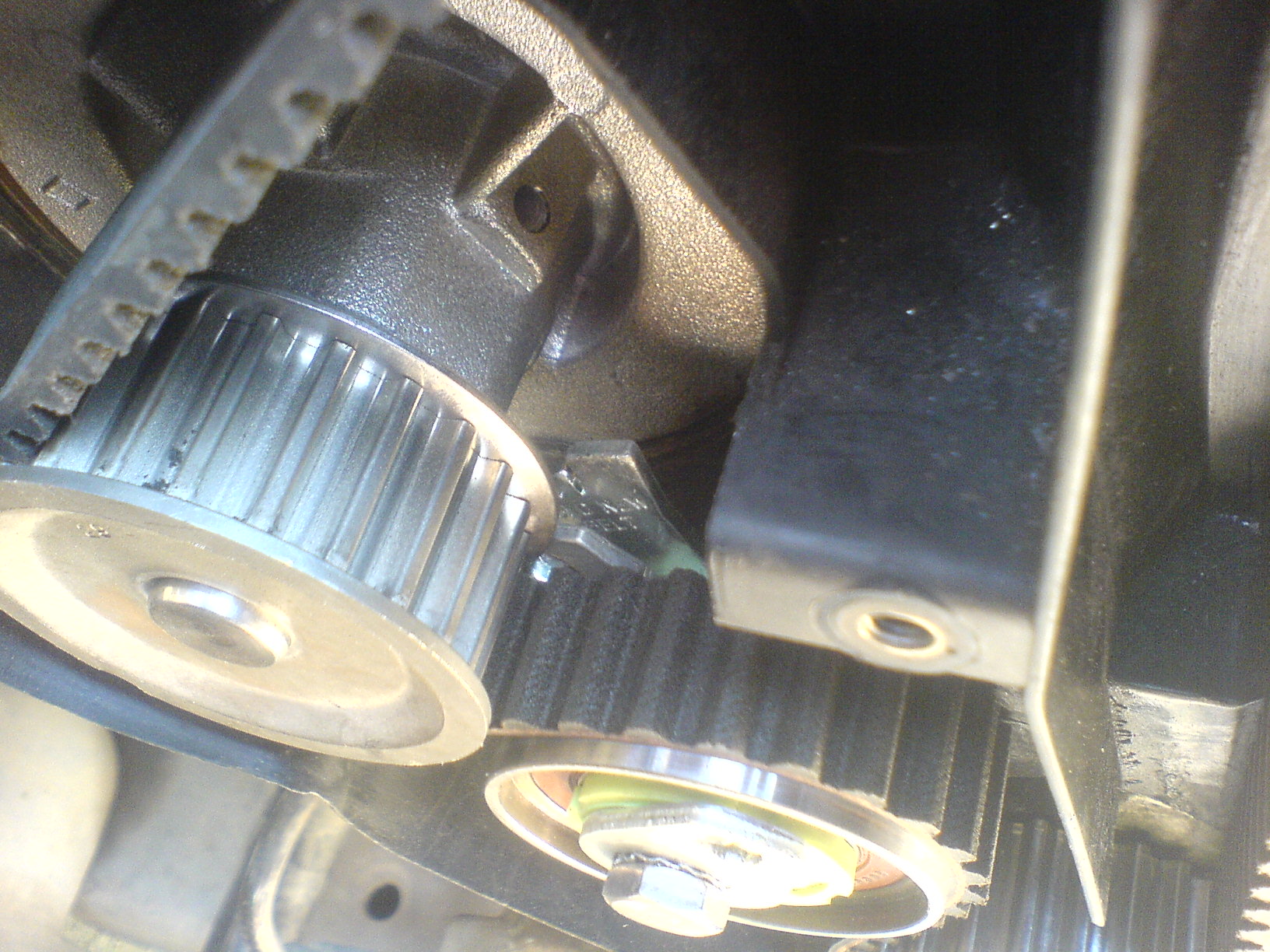

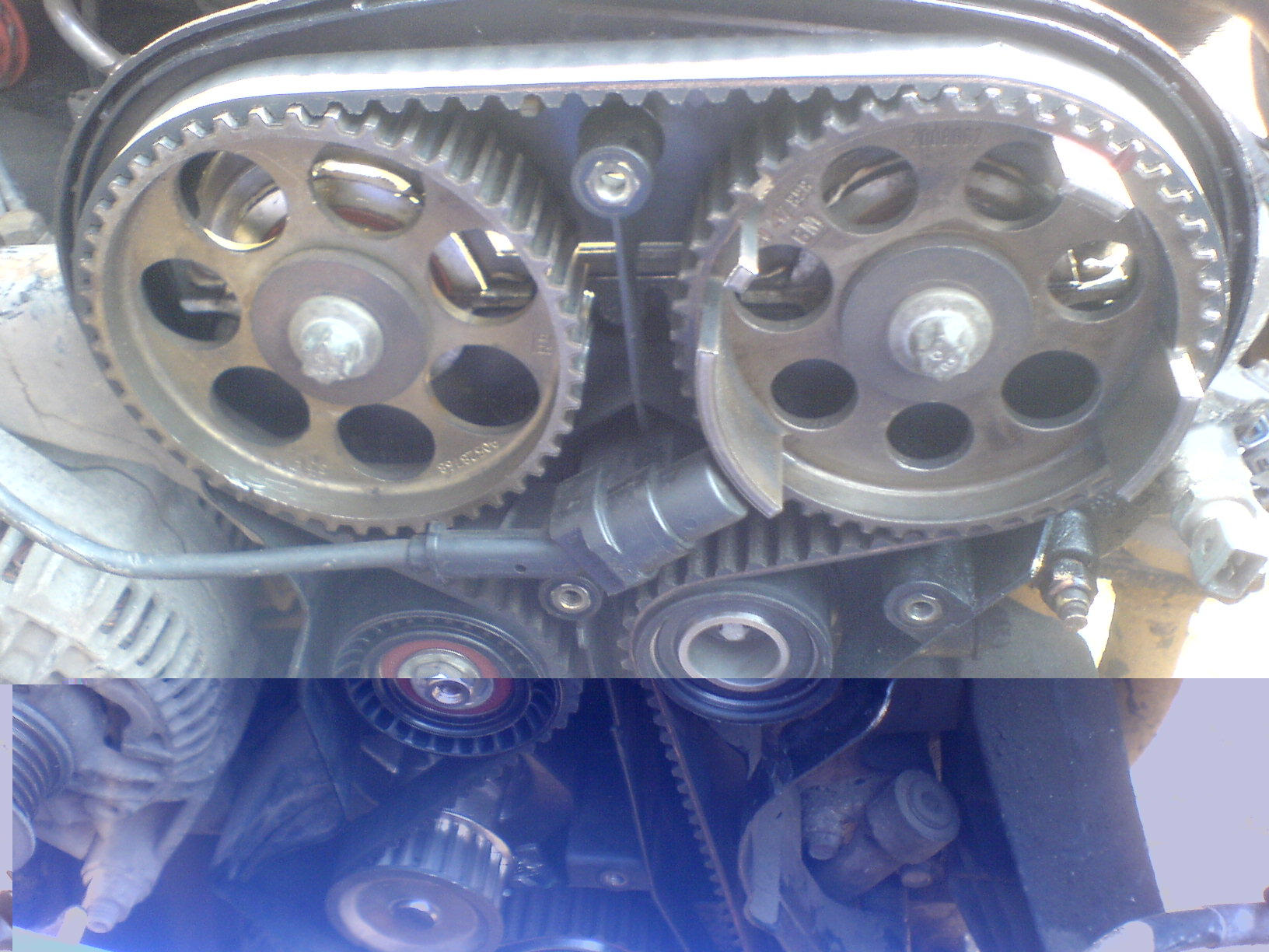

Отправлено 11 Август 2015 - 08:38
так а как руками проверить натяжку ремня ГРМ ? Выставил ролик по максимуму, а он указатель недоходит до метки старого ремня, может шото не так накрутил, но руками проверяю ремень натянут, боюсь чтобы перетяжкой ремня помпу не повредить, в самом длинном месте ремня(от шестерни коленвала до обводного ролика) ремень прогибается максимум мм 3-5, мне ещё подсказали что вэтом месте пытаться ремень перевернуть пальцами на 90 градусов, у меня получается максимум 60

#188 Крашер

romanxx, я вот тут про подобное спрашивал... http://forum.opel-cl...p...t&p=1709662

Отправлено 13 Август 2015 - 07:03
непонятно как вообще работает этот индикатор натяжки ? в инструкции написано, что нужно от руки наживить болт крепления ролика, потом шестиграником натягивать, и потом аж затягивать. Я его наживил и слегка ключём подтянул, потом шестеграником сделал натяжку, туговато крутился шестиграник, но натянулось и затянул. Натяжка в норме, и индикатор недоходит до метки старого ремня мм 2. Может из-за этого неправильно он показывать и почему это указатель движется по обороту коленвала-дёргается 1 раз ? Я знаю что так и должно быть, но почему не знаю

Отправлено 13 Август 2015 - 07:19
romanxx, натяжной ролик в паз крепления попал? что бы основание ролика не крутилось.
шестигранник и должен тяжковато крутиться. но указатель должен зайти в положение "новый". проверяй еще раз.

Отправлено 13 Август 2015 - 08:03
romanxx, судя по первому фото у вас флажок вернее планка натяжника смотрит вверх, правильное положение при натяжке где то в районе 5-ти часов, помпу точно правильно поставили? Крашер, выше дал ссылку где есть момент с положением помпы, и в моём сообщении есть документик в котором инструкция по натяжке, кстати в какую сторону крутили планку при натяжке, крутить надо только против часовой иначе ролик может выйти из строя даже новый.

Отправлено 13 Август 2015 - 20:00
Ага, и ещё... когда шестигранником выставляете положение указателя в нужное, приходится работать уже двумя руками. Одной - удерживать шестигранник, второй - тянуть болт. Если нет нормальной биты или шлицы болта "вдруг" слизаны... - поймать момент натяжки нереально.

Отправлено 13 Август 2015 - 21:55
на помпе метки не оставил и новую так поставил на глаз, шестиграник крутил по часовой и планка значит ишла по часовой, по чему нужно против часовой и что именно может случиться с роликом (он зараза стоит как помпа) ? Сегодня уже около 10 км намотал, раньше не замечал что так греется крышка ГРМ

Отправлено 14 Август 2015 - 10:09
romanxx, ролик тонкое устройство, образно что то вроде часов которые можно завести только в одну сторону, в принципе не важно как оно там устроено но в инструкции чёрным по белому написано что подтягиваем от руки и натягиваем проворачивая планку против часовой, пружинное устройство ролика расчитано на это направление натяжки, т.е. в другую сторону он конечно натягивает но неправильно и показания указателя натяжки будут неправильные, о чём и пишется в предупреждениях, если по английски сложно то вот похожий документ на русском [attachmentid=123796]
гулять указатель должен при провороте как и во время работы двигателя, это нормально, натяжку проверить можно проворотом как вы делали но между звёздочками распредвалов, там ремень должен выкручиваться максимум на 90гр., а вот как теперь открутить болт на фиксаторе это вопрос, может на горячую и открутиться без последствий.

Отправлено 14 Август 2015 - 18:39
tor323, спасибо за помощь, ещё в другом месте нашёл что нужно сначала натянуть против часовой стрелки, затем сделать 2 оборота коленвала, и заново натянуть по часовой стрелке
В вашем файле также пишется, но когда натягуем первый раз против часовой стрелки по максимуму, потом 2 оборота коленвала и натягуем по часовой на метку "новый ремень"
Сегодня ещё наездил км 25, был дождь сильно к двигателю не прислушивался, но вроде есть какие-то постороне сверчки, купил на помпу две новых прокладки-резинки, буду выкручивать нагорячую, но сначала запасусь пружиными ввёртышами М8*1,25, мечик М10*1,25 есть дома
