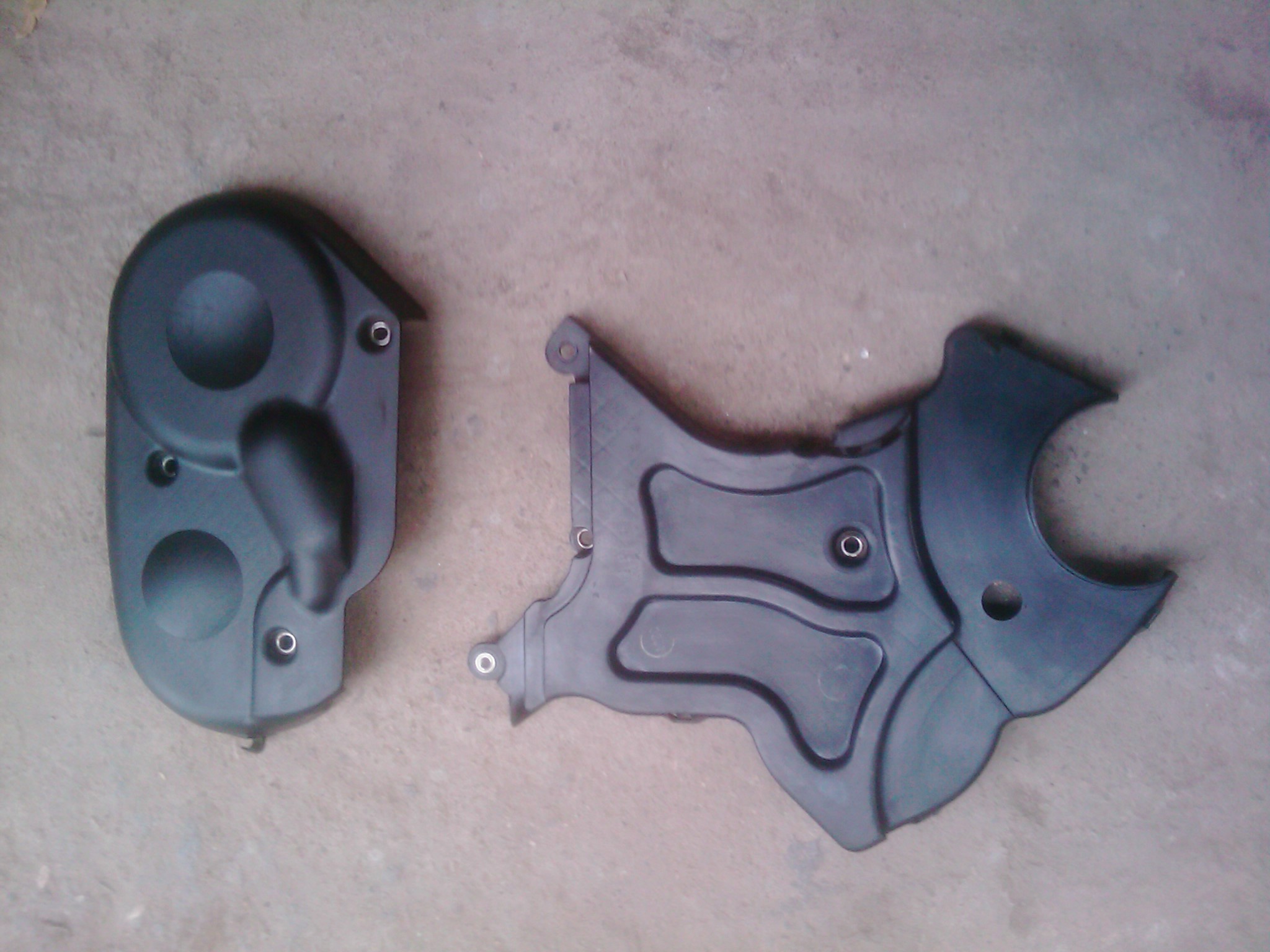

KVM2007, у вас вроде крышка снимается неснимая шкива...или ошибаюсь?
я кстати себе тоже такую смотровую дырку хотел сделать, но мне и сейчас это можно сделать в принципе, на моей крышке напротив болта ролика есть отверстие заводское, хоть оно и попадает за шкив но сориентироваться будет легко, вот они мои крыженции...надраил их тогда до блеска as.gif ...
[attachmentid=118388]
Увы, лишь верхняя. А ролик под нижней. Один ее болт большей частью залезает под шкив и его откручивание не снимая шкива еще та "камасутра"... aq.gif

Отправлено 05 Январь 2015 - 00:47
Гм, у tor323 крышки точно как и мои. Но вот смысла в этом "смотровом" отверстии я не наблюдаю. Ибо, оно закрывается шкивом полностью.

Отправлено 05 Январь 2015 - 18:16
Отверстие которое на фото заводское и прячется под шкивом, а я хотел сделать напротив указателя натяжителя т.е. чуть выше, но это место попадает как раз на ребро жёсткости в районе где они пересекаются(в виде стрелки)

Окошко надо делать не напротив указателя, а сильно выше, под взгляд сверху, из-под капота, вот примерно с этого раккурса:
Думаю стрелка указателя будет видна достаточно хорошо (ну, да подсветить светодиодным фонариком-зажигалкой, внутри кожуха темнота же). Хотя возможно воздухан таки придется снимать.
Мне же лишь из колесной ниши "светит".
