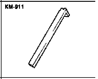

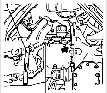

приблуду эту я невидел воочию но она к сожалению не как обычная монтировка , у неё край загнут на 90 и есть прорезь, вот её рисунок с тиса и собственно куда вставляется, добавлю сюда и свои чтоб уж наглядней было, я часто через эти отверстия просматриваю состояние сальника коленвала...через них хорошо виден маховик
[attachmentid=118281][attachmentid=118282]
[attachmentid=118283]

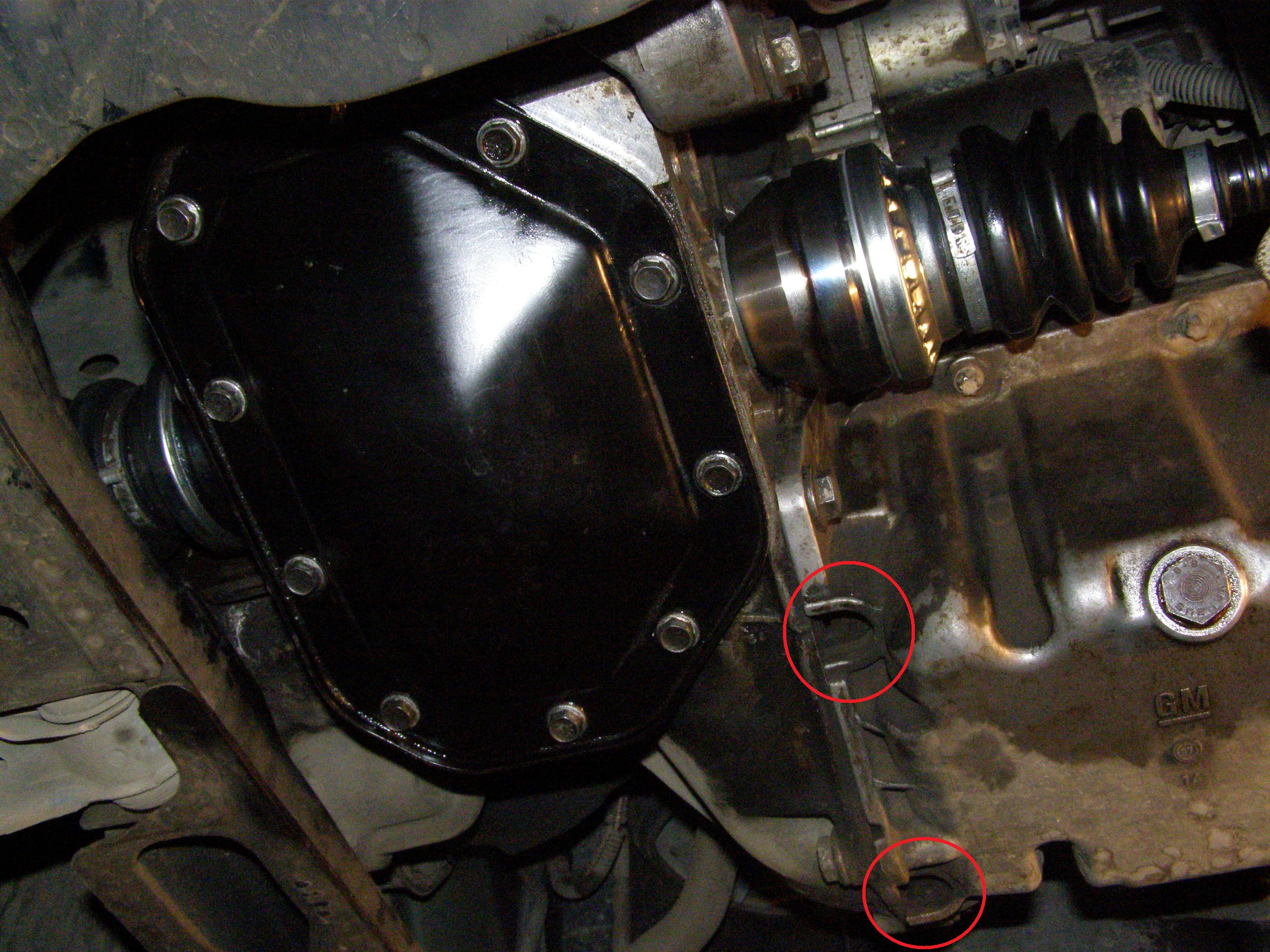

кроме варианта с пятой скоростью и ручником могу предложить застопорить маховик отвёрткой вот в этом месте, оно есть и на вашем движке 100%, на Ш-ке с F17 оно также присутствует bf.gif, это возле правого шруса
[attachmentid=118284]
удлинитель к воротку нужен будет, можно будет попробовать открутить сверху если вороток пройдёт между шкивом и лонжероном....по идее должен, болт там несрывается он просто туго откручивается, я правда после замены ремня два раза снимал шкив и открутил без удлинителя, головка там если болт родной Торкс Е18, желательно длинную, шкив глубокий, а с удлинителем может быть несовсем удобно да и удерживать прийдётся от "изворота"
[attachmentid=118285]

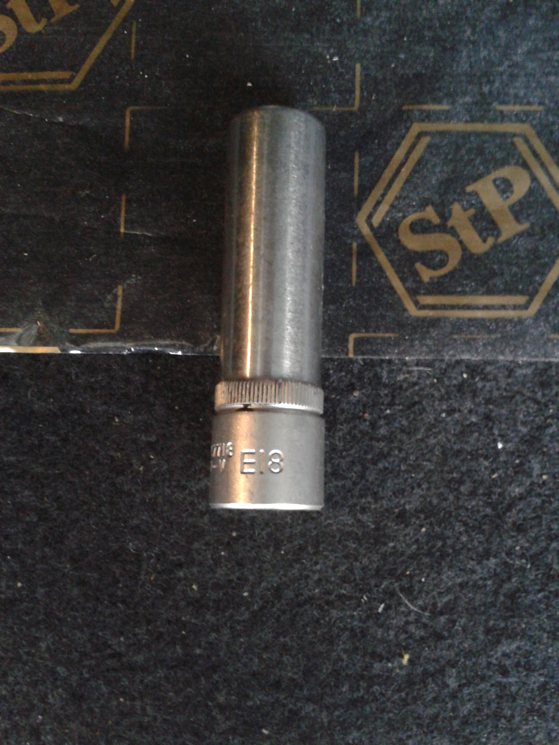

Для замены "ремкомпекта ГРМ на X16XEL" мне понадобились торцевые головки-торксы E10, E12, E16, E18. Первые две у меня были с квадратом на 1/4 и "трещёткой" соответствующей размерности. Две другие - хватило с квадратом на 3/8 плюс трещотка и, удлиннитель-адаптер на 60 см на 1/2 с ппереходниками под балонник.
Да, ещё использовал "новомодный" динамометрический ключ. Вот только боюсь, что зря потратил на него деньги... ph34r.gif
