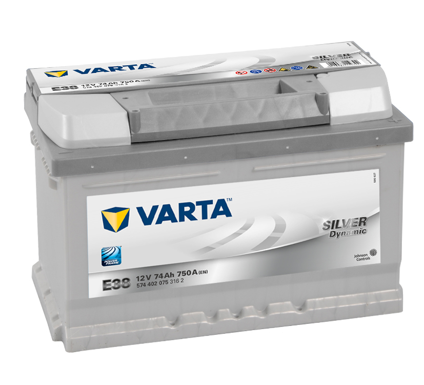

Собираюсь менять родной GM акк. Подскажите какой марки лучше поставить. В нашем городке нашёл подходящий TAb, ISTA, Energaizer, Varta.
#344 Vitaly47
Vitaly47
  • Cообщений: 673
Отправлено 08 Апрель 2013 - 12:56
kreps, нужно выбрать самый свежий по дате изготовления, а потом уже смотреть на фирму.
ЗЫ ISTA - это Украина. Был у меня такой, не понравился - потек по плюсовому выводу после 4-х лет.
#345 Uncle Bob
Отправлено 08 Апрель 2013 - 13:02
kreps, ищите низкий, до 178 мм. Высокий можно поставить, но неудобно будет.
А марка - на выбор, тестов в инете валом вали. Проверенный продавец важнее марки зачастую. У Боша, Варты (про других не знаю) берите обязательно гарантийный талон с печатью продавца и датой продажи. Ну и срок производства чтобы не годовалый был.
Со своей стороны могу порекомендовать:
_http://www.varta-automotive.ru/ru-ru/products/automotive/silver-dynamic/
Стоит третий год, отличная модель.

заказал таки я новый акб - Varta E38 Silver Dynamic, завтра забираю.
стоит еще родной, ему 7й год! проблем с заводкой не было ни разу, и после долгих стоянок зимой тоже, но например музыка если на нем работает, то через 10 минут выключается и реле стартера даже не щелкает, еще осенью такие симптомы обнаружились, а вчера в сервисе сел за пол-часа просто со включенным зажиганием, без света, радио и т п.
родному акб в любом случае зачет, но ничто не вечно, да и генератор жалко.
