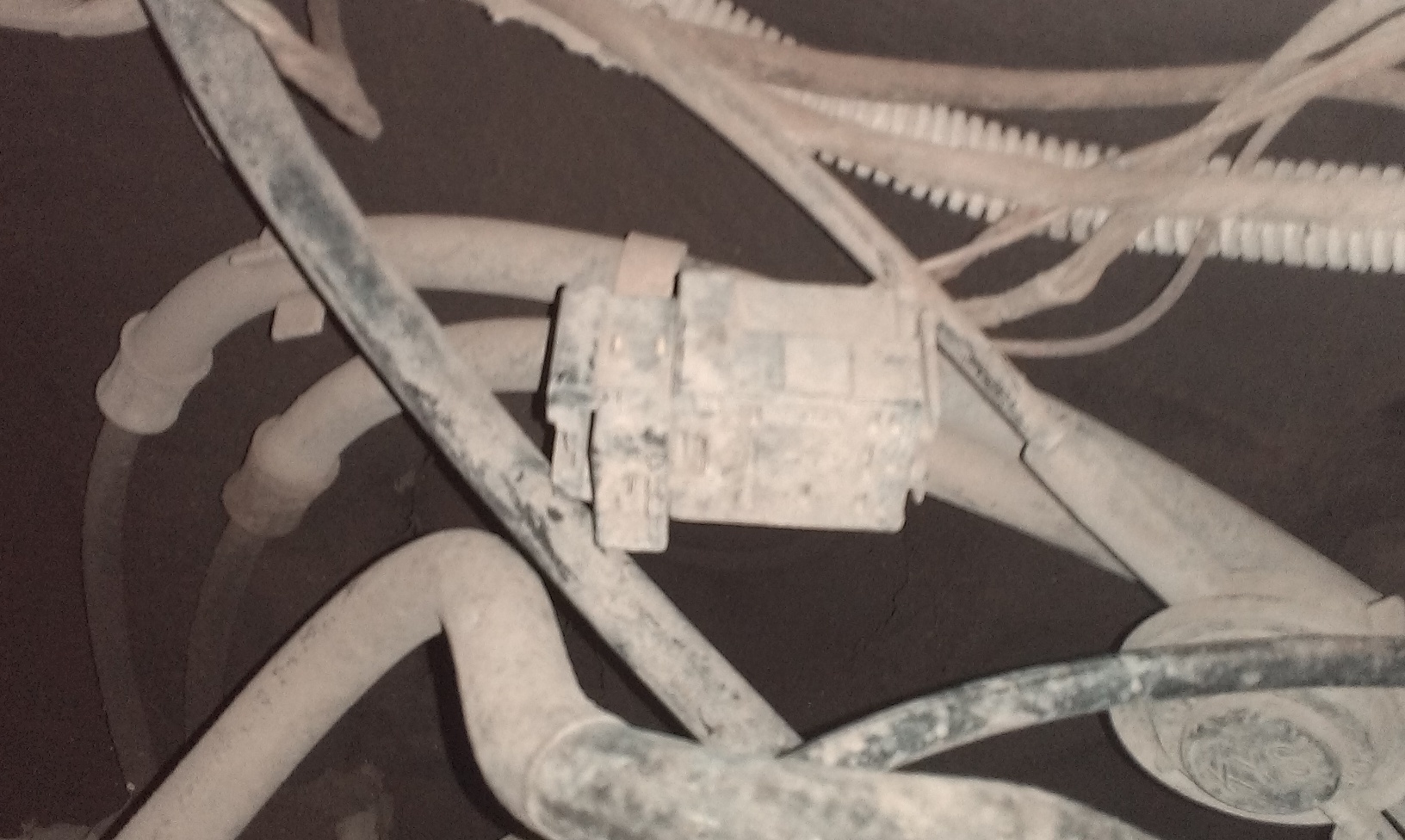

#105 kim_ps
kim_ps
  • Cообщений: 9
  • Автомобиль: Astra F 93г.в. С18NZ, МКПП
Отправлено 06 Февраль 2014 - 18:12
Огромное спасибо за отзывчивость!

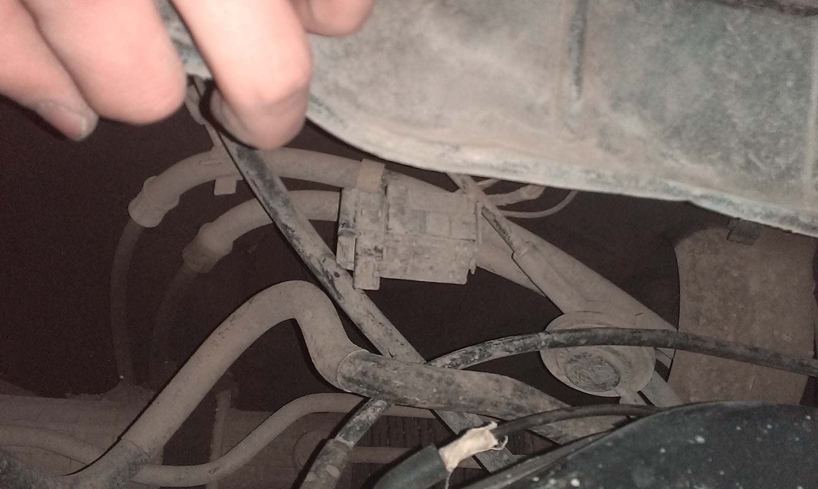

МАР-сенсор как нибудь влияет на расход бензина?И ещё одно. Сегодня лизил под капотом и нашёл эту деталь.
[attachmentid=110988]
[attachmentid=110989]
[attachmentid=110990]
к нему подходит жгут проводов. но ничего не выходит. Что это такое?
#106 tor323
tor323
  • Cообщений: 4 536
  • Город:Краснодарский край
Отправлено 06 Февраль 2014 - 20:25
МАР влияет непосредственно на расчёт смеси и момент зажигания, т.е. и на расход топлива, а вот что это на фото...не совсем понятно, где он стоял? номера на нём есть какие нибудь?
#107 kim_ps
kim_ps
  • Cообщений: 9
Отправлено 07 Февраль 2014 - 06:24
Он стоит там же за отражателем рядом с МАР сенсером. А на счет номеров чего то я не обратил внимание.

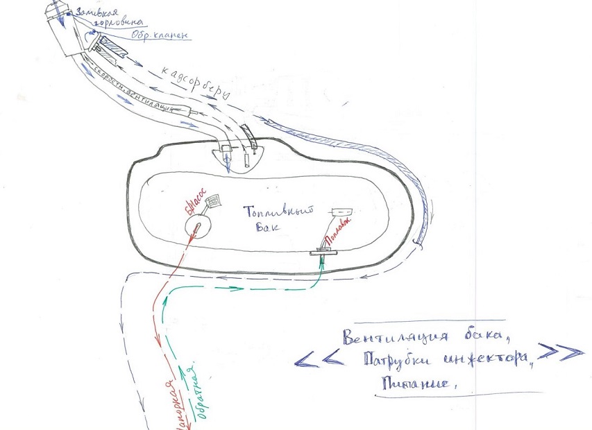

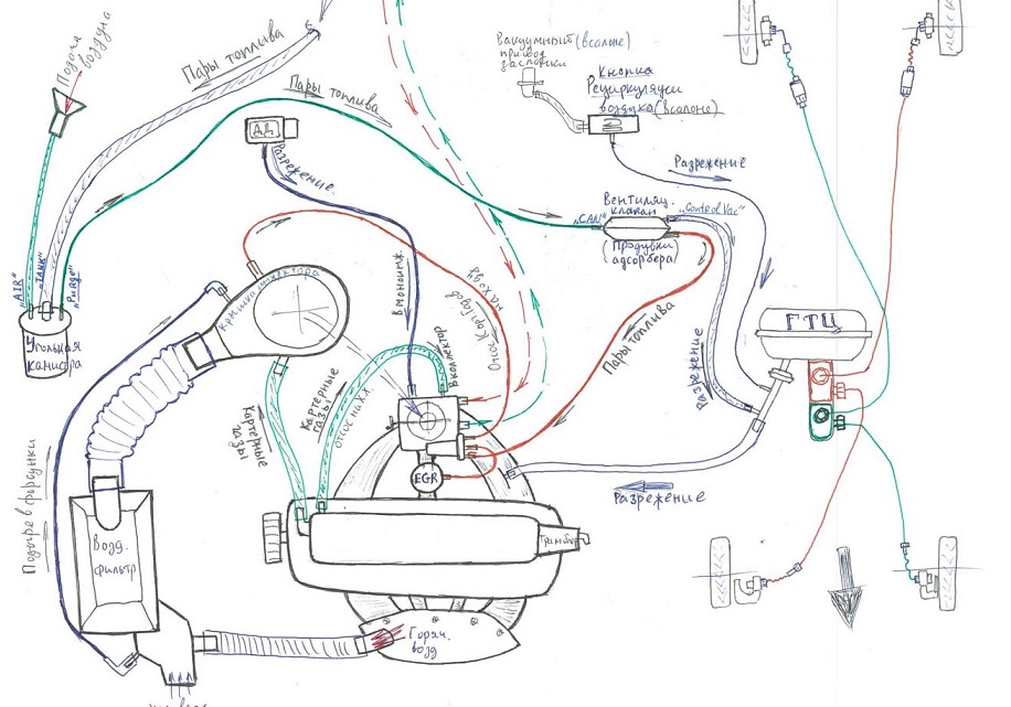

Вот схему нашел. Спасибо большое нашим собратам, вектраводам!
Двигатель кажется c16nz или c18nz

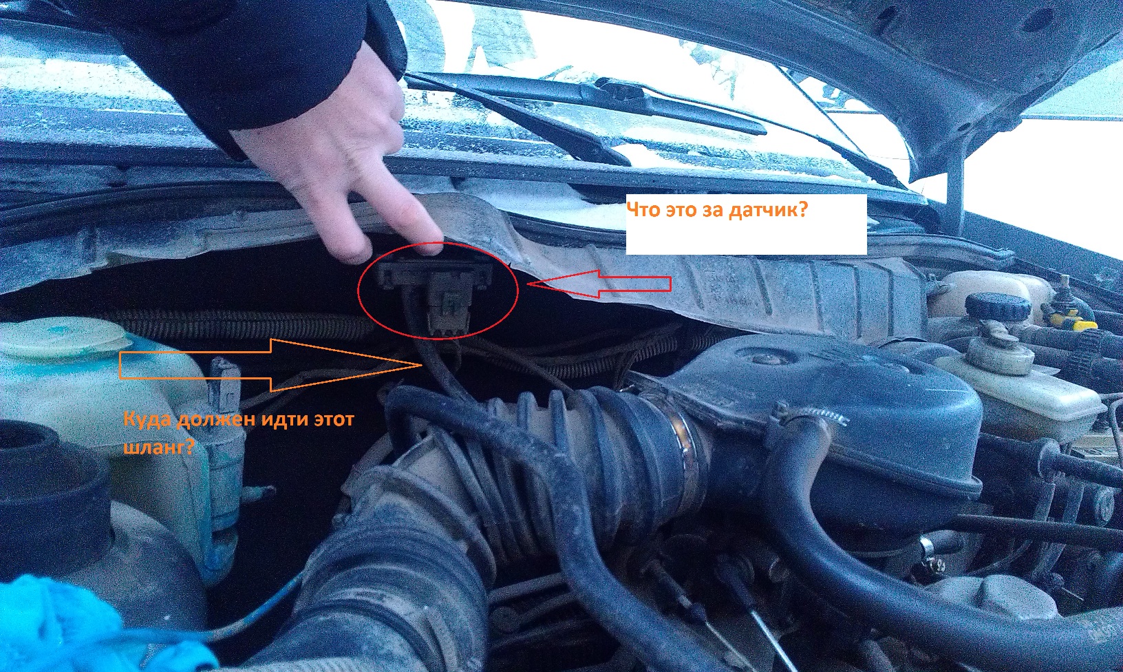

обнаружил тут заглушенную шлангу на впуске.
вкуда его приткнуть? ответных штуцерков в зоне досягаемости не обнаружил чойта.
или куда он должен идти)
зы, рециркуляция в салоне робит.
зыы, если смотреть на впуск с этой стороны, то сверху две шланги - это подогрев.
далее тонкий шланчик на клаппаную крышку - вентиляции.
и самая нижняя вот болтается заглушенная.

Отправлено 06 Апрель 2014 - 22:48
karpa13a, Изображение - предположение два...
сия трубочка может идти... - если она от моника - на управление вакуумным клапаном переключения забора воздуха - "горячий-холодный".

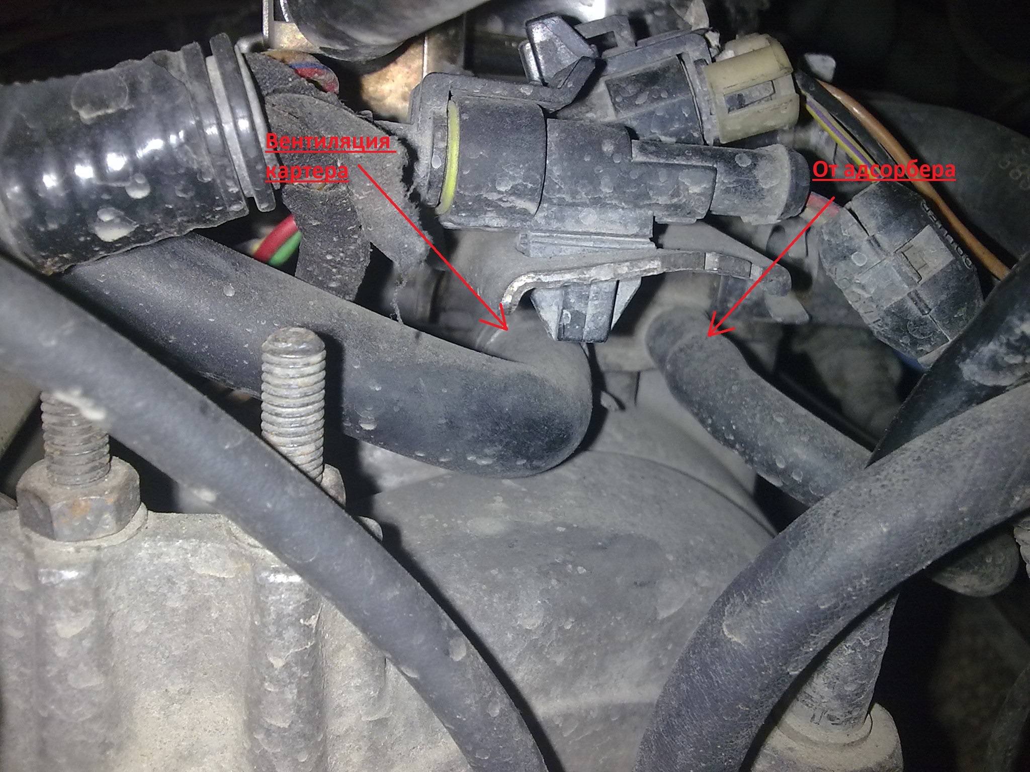

Отправлено 06 Апрель 2014 - 22:50
karpa13a, шланг продувки адсорбера...кстати разговор по этому поводу уже был в профильной теме http://forum.opel-cl...p...t&p=1511218

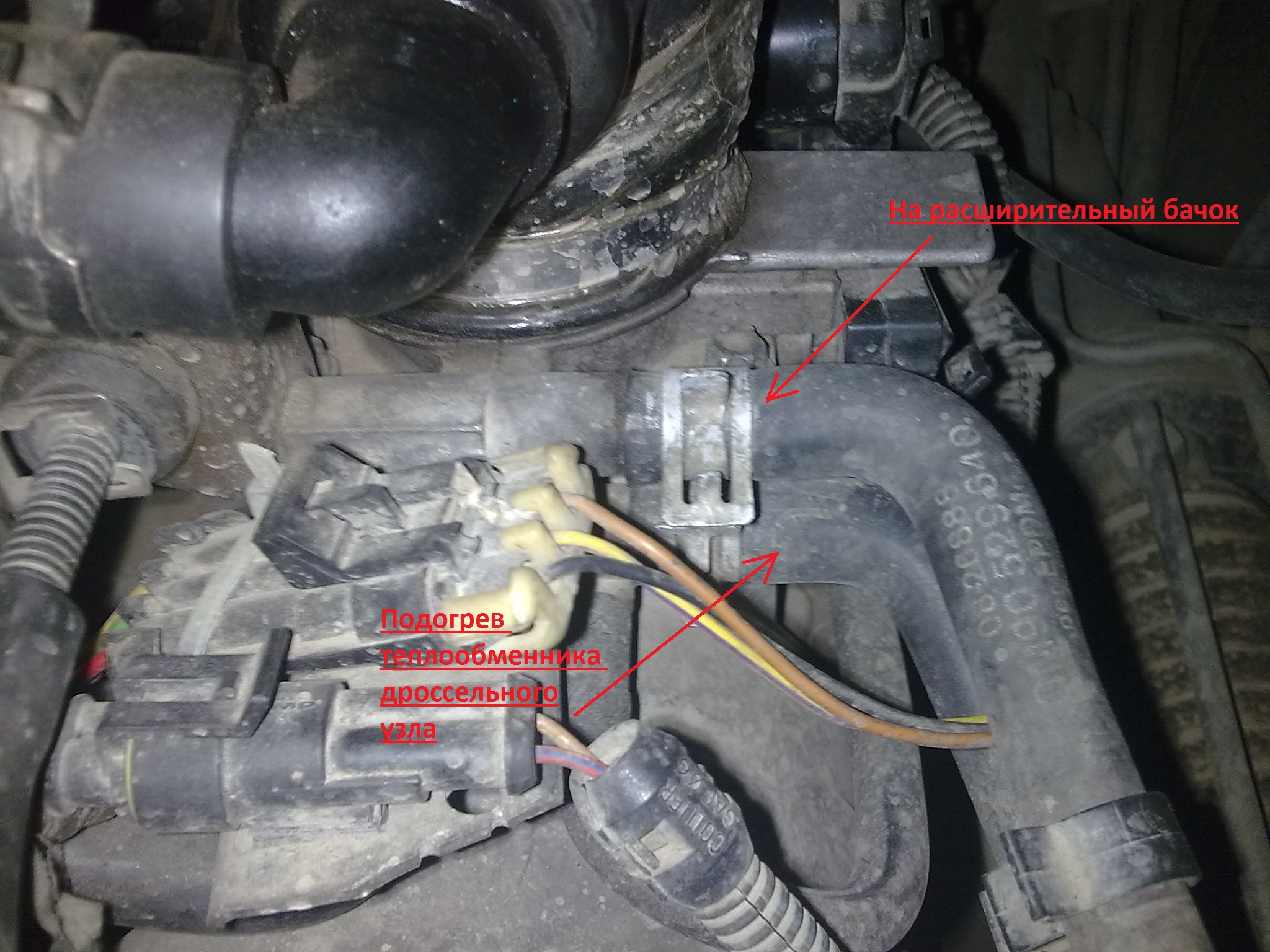

Приложу пару фоток подключения шлангочек моего дросселя, актуально и для других двигателей с таким же или похожим дроссельным узлом, единственное отличие в запитке подогрева.
[attachmentid=112806][attachmentid=112807]

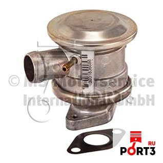

Подскажите, что это за клапан? У меня он отключен и от вентиляции и от вакуума.

#116 tor323
tor323
  • Cообщений: 4 536
Отправлено 08 Февраль 2015 - 21:20
zeth, это клапан так называемой "вторичной воздушной системы" ...http://forum.opel-cl...howtopic=101966, отключить его конечно можно но только шлангами и вакумной трубкой, в остальном если отключить нагнетающий насос сулит ошибка, систему эту затрагивали нераз и не в одной теме(почему и сделал тему разяснения), но дело в том что многие видят в ней ненужность...что на данный момент со всеми нашими технологическими тенденциями оправдано...более того эту систему выжили ещё до выпуска следуюших моельных радов Опелей, принцип системы был основан на уменьшении и дожигании переобгащённого выхлопа в процессе переобогащения смаси в момент пуска холодного двигателя, по сути это зашита катализатора и лямбды но с внедрением новых катов система потеряла своё назначение ,ведь много раз обсуждаемые экологические вопросы хоть и переводятся на маркетинг и т.п. но очевидно и однозначно существует тенденция того что инжинеры в своём развитии и борьбе за мощность с меньшими выбросами находят все более усовершенствованные способы, да опять же выгодно по маркетингу ...ведь единсвенный выгодный способ к примеру снизить температуру горения смеси и детонацию было подмес ОГ т.е. система ЕГР , хотя по сути всего принципа это можно было отрегулировать перекрытием клапанов и фазами....но было видать раньше реализация подоюного достаточно дорого, сейчас это всётаки нашло приминение в двигателях с фазорегуляторами без использования системы ЕГР, но речь не о том ведь...а какова всёже роль системы "продувки" катализатора, да очень просто...ранее выпущенные системы управления настроеные как собственно и сегодня на обогашение пускового прогрева выдавали большое количество вредных веществ и было придумано их дожигание путём подачи воздуха(кислорода) за выпускные клапана ,в последствии на следующих разработках сделали более усовершенствованный катализатор и система не нашла своего применения, отдельно могу сказать что у себя ...хоть уже и с фордовским катом в принципе того же поколения я систему считаю нужной, менял его года четыре назад и намёков на выход из строя пока нет.
