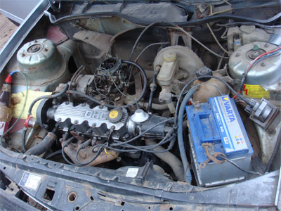

Други, подскажите.
Куда должен подключаться минусовый провод от аккумулятора? Понятно что на корпус, но в какую именно точку?
Прежний хозяин - самодельшик, прилепил свой. коротенький провод прямо возле площадки, где VIN прилеплен. И дурацкий прерыватель, из серии "как в школе на лабораторных" прилепил. Но есть подозрение, что фрицы вполне могли его и на двигатель пустить... Может кто сфоткает и/или словами скажет?

Но очень хорошо видно, но направление понятно.[attachmentid=47113]

Sir, вот страница с косой.
Еще оттуда же идет на коробку вниз, точнее должно идти.
Соединение земли заводское или "махновщина"? Спрашиваю так, потому что и у меня контакт выведен почти в ту же точку....
Ну он к кузову привинчен. Заводское.

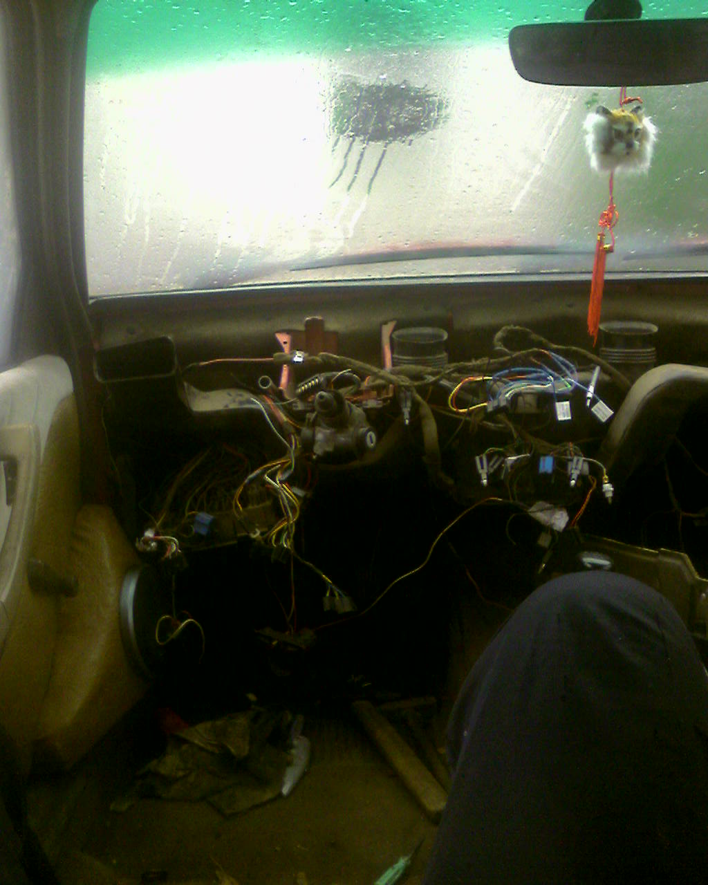

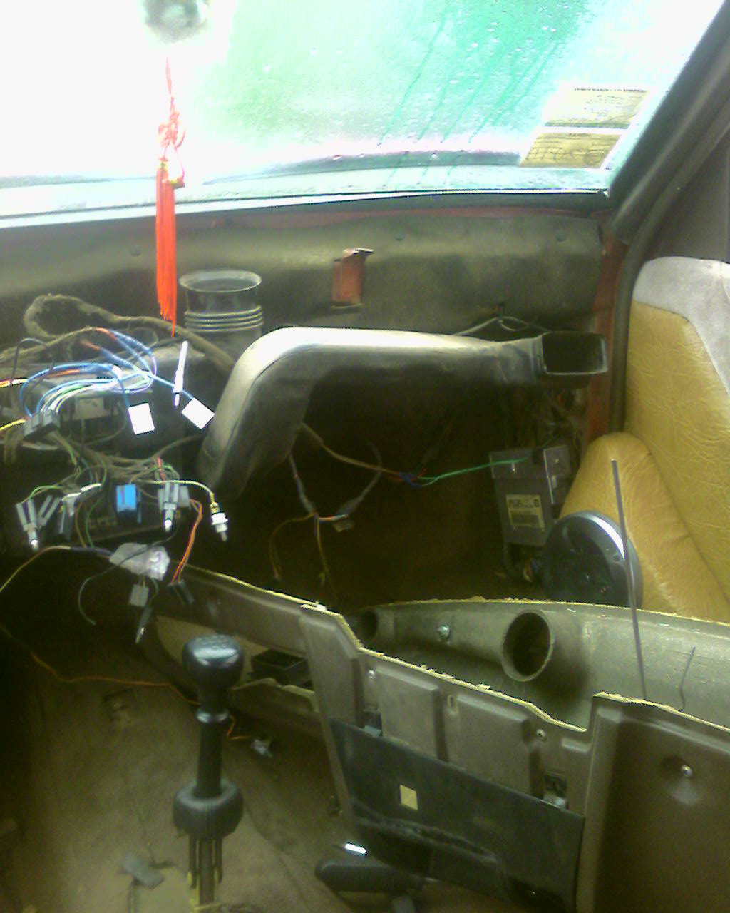

И снова здраствуйте!
Вот решил исправить много маленьких проблем за раз: прочистить радиатор печки, смазать двигатель печки, перепаять предохранитель с печки в другой разьем, провести проводку на противотуманки, перепаять дорожки на панели приборов, переделать печку чтобы из центральних дефлекторов шол теплый воздух. Но обовсем попорядку.
Так сейчас выглядит моя ласточка...

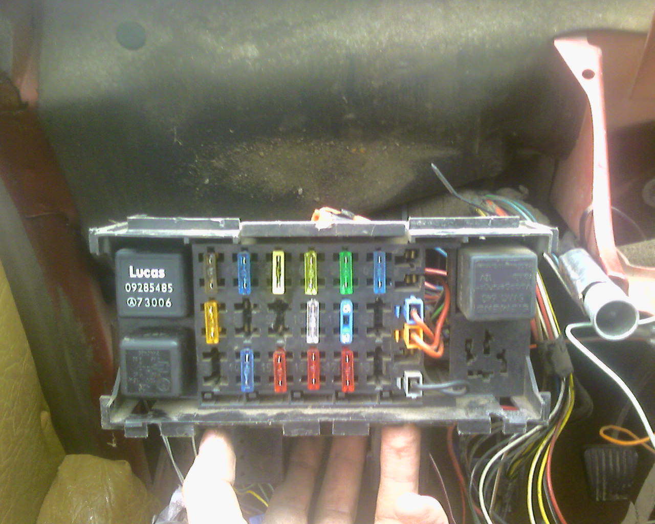

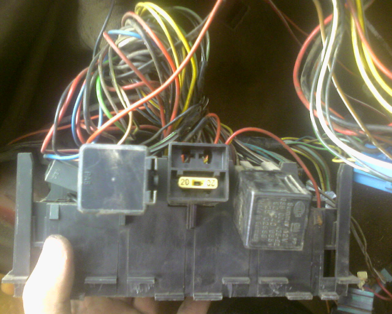

Вот колодка предохранителей, гнездо для предохранителя печки поплавилось. Как теперь быть? Колхозить предохранитель под капот???? Или можно как то по другому? Есть 3 свободных гнезда но они пустые...sad.gif Подскажите что это за релюшки, зачем предохранитель на тильноц стороне колодки, а так же что за провода обозначение на рисунке(я так понимаю один общий плюс и от него идут печка и карлсон), я прав?
Вот колодка предохранителей, гнездо для предохранителя печки поплавилось. Как теперь быть? Колхозить предохранитель под капот???? Или можно как то по другому? Есть 3 свободных гнезда но они пустые... sad.gif Подскажите что это за релюшки, зачем предохранитель на тильноц стороне колодки, а так же что за провода обозначение на рисунке(я так понимаю один общий плюс и от него идут печка и карлсон), я прав?
Поищи колодку отдельно на 1 пред, сделаешь доступ при снятии шумки под торпедой. Если решиш под капот вешать, то городи сразу реле, надежней будет.
Реле видимо фары, возможно еще с толливной твоей- но не уверен. Выдерни да смотри что не работает, или что работает когда включаешь приборы.
Про какие провода - не понял.
ЗЫ помнится мне что сигнал и вентилятор с разрывом массы, кто помнит точно?

Да, сигнал и вентилятор радиатора.
