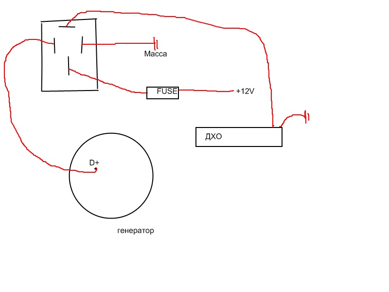

[attachmentid=96458] интересный способ подключения ДХО, автоматически включаются когда заведен двигатель и гаснут когда глохнет

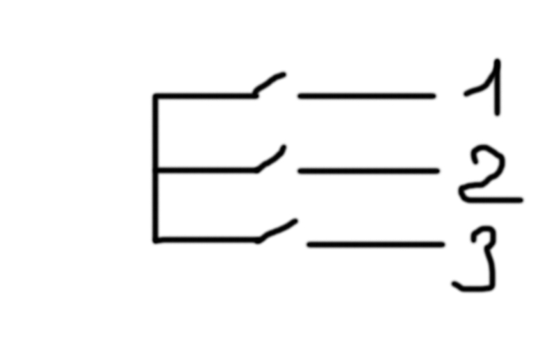

Имееться тумблер на 3 позиции с общим контактом...
Есть ли возможность сделать так, чтобы
При включении:
1 положения работала 1 линия
2 положения работала 2 линия
3 положения работали и 1 и 2

Отправлено 09 Ноябрь 2012 - 18:35
Если правильно понял перемыкаешь 1 и 2 и цепляешь на 3..
При включении:
через диоды. недостаток - падение напряжения на диодах, ограничение по току. если не устраивает - то через диоды на обмотки реле. а контакты реле - на нагрузку.
с 3 лини два диода. один на 1 линию, второй - на вторую линию.
