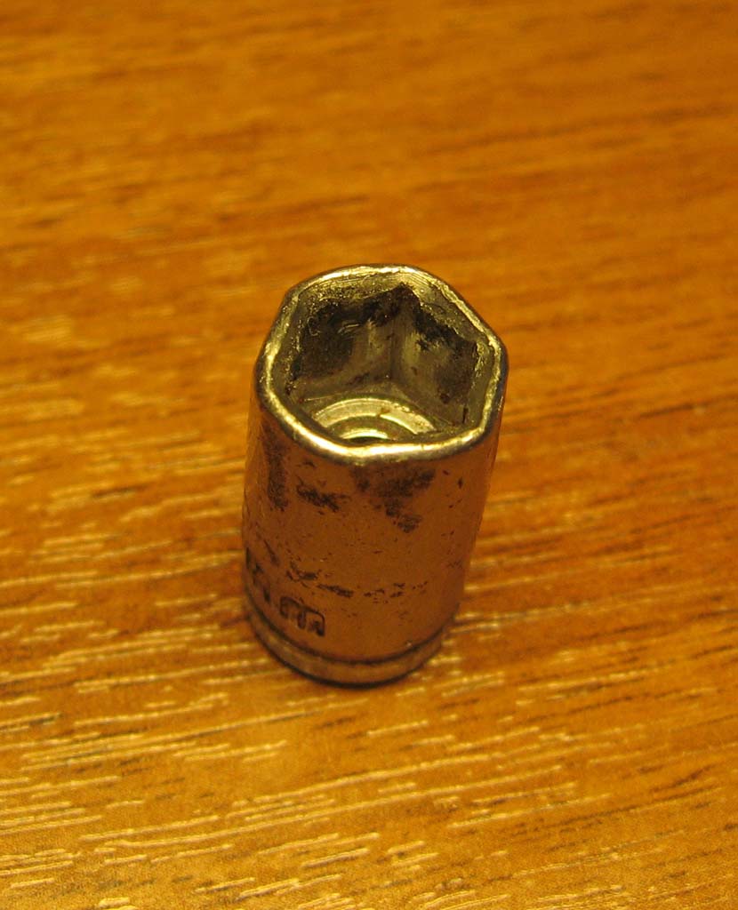

Итак, я всетаки смог открутить этот самый болт, решение лежало на поверхности, я использовал головку на 8, которая несколько больше чем надо и обстучал её молотком по кругу, подошла как родной спецключ ar.gif ...
Голову двигать оказалось очень даже непросто, как и писали ранее двигать надо ОЧЕНЬ мало, в итоге двигал и в сторону радиатора и в сторону салона(хоть и знал что подача завышена, но не знал куда двигать чтоб занизить), в сторону радиатора на миллиметр сместил - не заводилась, в сторону салона растут обороты, пришлось сразу вырубать... поставил голову по старой метке и все стало как надо, сначала показывала расход на холостых 1,3, потом постепенно снижался, после установки коллектора и прогрева мотора(проехался немного) стала показывать 0,8-0,7 , а сейчас когда уже ставил машину и все вырубил(освещение, отопление, музыку) вообще показала 0,6.
Двигатель стал работать заметно ровнее, средний расход стал отображаться корректно, в общем полная идиллия. flag.gif

Отправлено 14 Январь 2009 - 00:45
Пью завтра обязательно проверю, да и есть такое ощущение после дня езды, что несколько дрожит при работе двигатель, такая мелкая вибрация, зато ровно...
вот головка которую изготовил под тот болт, может кому пригодится, я сам долго сочинял как его окрутить и решение пришло случайно:
