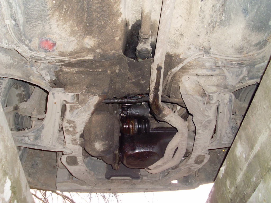

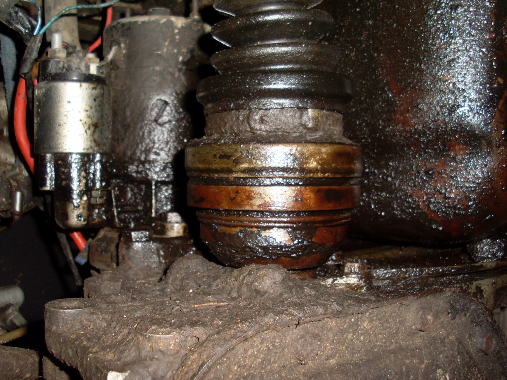

потекло масло с коробки! после езды остаетса пятно диаметром до 3см на асфальте, стартер в масле, заехал на яму - течет кажецо через сальник в коробке от которого идет привод на правое колесо. устраняеца ето без снятия кпп?
#151 Unruly
Unruly
  • Cообщений: 97
  • Город:Петрозаводск
  • Автомобиль: Vectra B X16XEL была Ascona 1.4
Отправлено 26 Март 2009 - 21:03
Раза 3 переберал коробку то из-за одного то из за другого. Так вот там нет сальников, Сальники на дифференциале стоят, тоже было дело менял, но течь не устранилось в связи с тем что большая выработка была на ШРУСах (шарнир равных угловых скоростей) не помню сколько стоили сальники в прошлом году брал за 40 рублей чтоли, вообщем смешная цена.
Хех, без снятия коробки... Что-то вроде я пытался но потом решил что легче снять.
Ну смотри, чтобы его заменить полюбому надо снимать правую полуось без разницы будешь ты снимать коробку или нет, а там увидишь сможешь ты запресовать сальник сняв шрус будет ли что мешать или нет (Вроде как корзина сцепления мешает немного), но проще открутить ешё пару болтов кинуть поперек капота палку к которой на трос привезать движек чтобы не упал когда снимишь коробку откручеваешь с ступицы полуось левую, правая у тебя уже снята и не снимая левую полуось с коробки вытаскиваешь коробку вместе с ней, а потом спокойно когда всё видно и удобно снять оба залинька и заменить их на новые тем более что у них цена копеечная (Все работы можно выполнить одному в течении светового дня ну по крайней мере я так сделал) а ну да пропустил ещё кое какие элеманты при снятии коробни но не суть в книжке подробно описано правда там много лишних операций которые я проделал в первый раз, а потом и без лишних разборок в течении дня в одну каску снимал коробку разберал менял что требовалось собирал и устанавливал на место.

Отправлено 29 Март 2009 - 16:43
вот фото сегоднея на яме, смотрел возможно и течет с поддона
[attachmentid=30429] [attachmentid=30430]

Уж слишком шикарно у тебя том льётся, у меня с коробки бежало конечно но не так и видно было только по капельки. Тут ещё вопрос с коробки или с движка.

ошибся, текло с поддона.... после замени моторного масла и прокладки поддона нет пятен от масла на месте стоянки....
