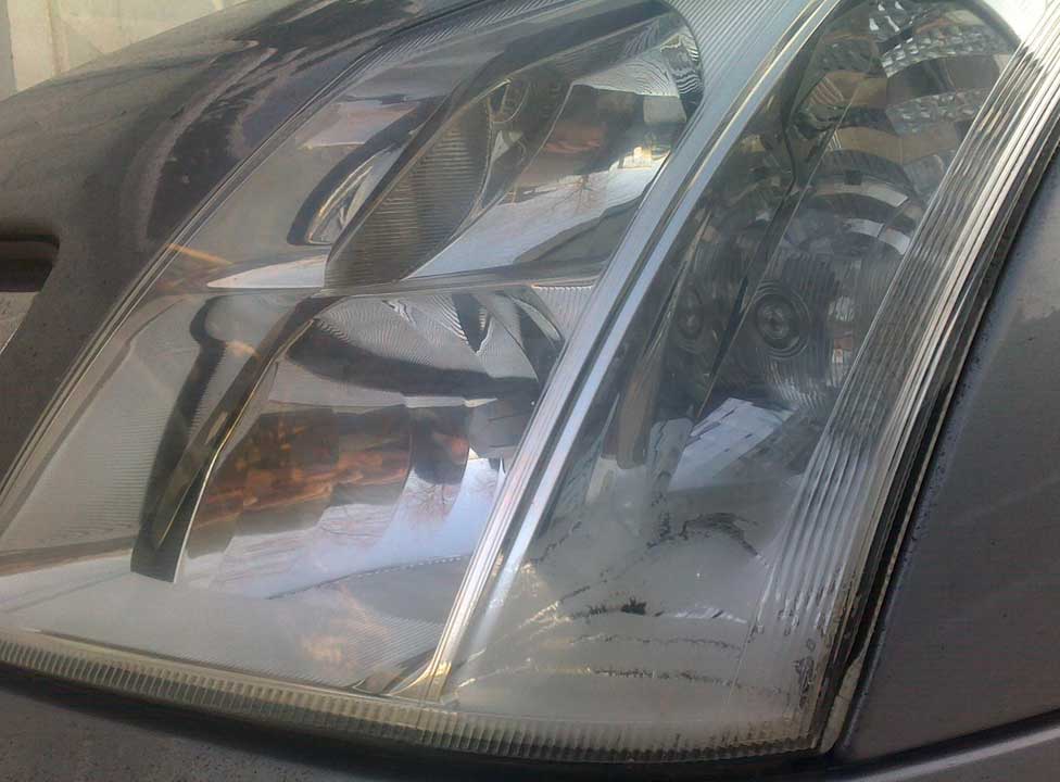

Отправлено 16 Декабрь 2009 - 12:06
В эти морозные дни глазки у Мерюшки выглядят вот так, причем, не только у моей ph34r.gif
[attachmentid=44815]
