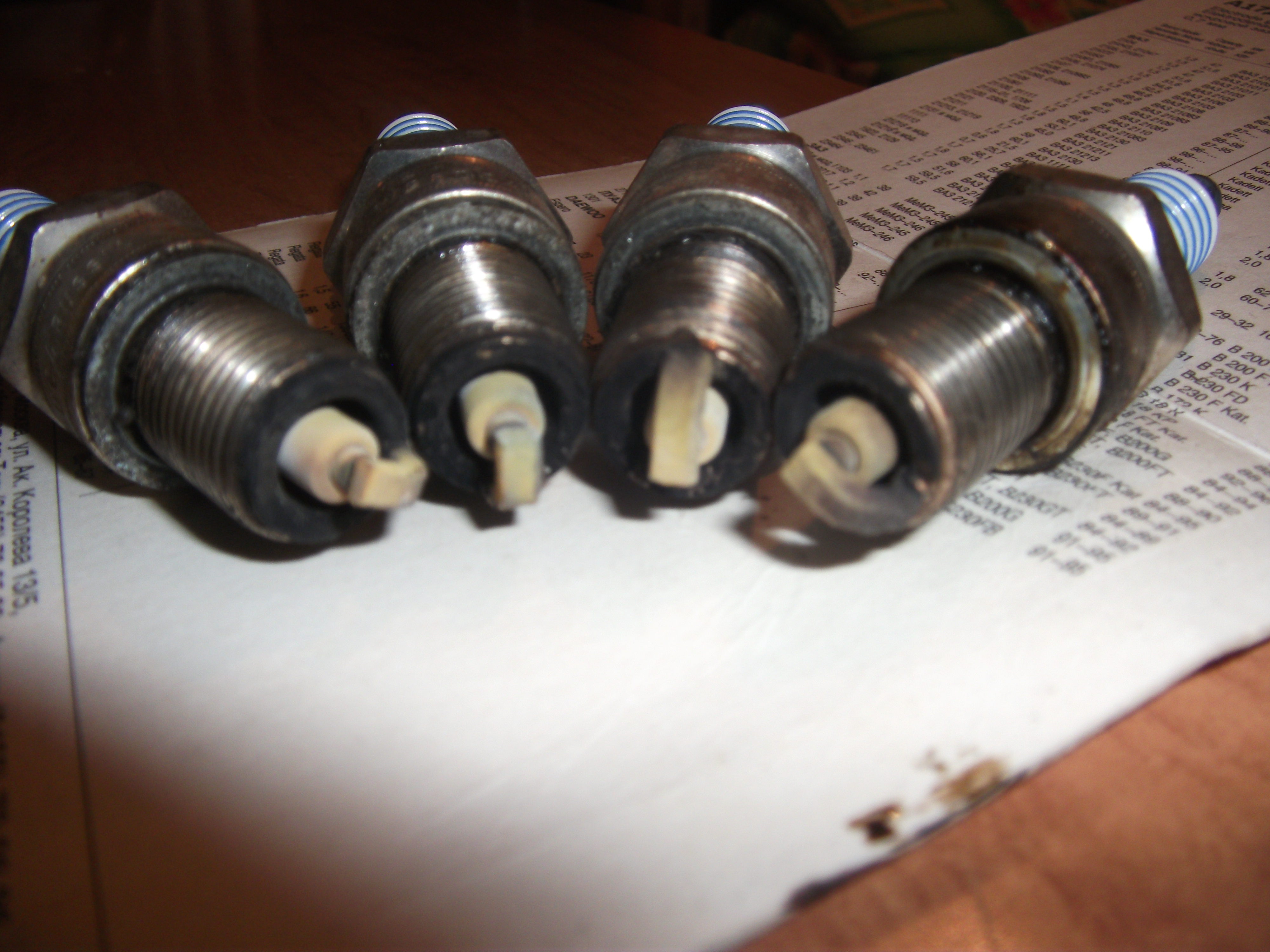

Цитата(Ramaxa @ 6.10.2012, 11:14) Просмотр сообщения
всем привет! Чтобы было всем все понятно, начну сначала! И так: притер клапаны, заменил сальники клапанов, заменил свечи зажигания& #33; поменял прокладки на моновпрыске, почистил клапан ИГР, проверил показания датчика охлаждающей жидкости- на холодную: 0,4 кОм, на гарячую: 297 Ом! Лямбда -зонд не проверял!
проблемы в следующем: 1.На прогреве очень воняет выхлоп, на гарячую разница не велика! 2. На прогретом двигателе наблюдается маленькое подтраивание, или детонация, но не
циклические а хаотичные& #33; на переключениях и иногда при движении, при резком нажатии на педаль появля
ются провалы и рывки! Расход топлива увеличелся с 7л/100км- до 8,9л/100км! На свечах образовался черный нагар, на фото можно посмотреть! Все проблемы и симптомы ачали проявлятся после 2500 тысяч! Если у кого есть какие либо идеи или предложения, помогите?
Дык,открываем FAQ смотрим пост №5 при +20 град. холодного двигателя 2.5...2.9 кОм
http://forum.opel-cl...showtopic=28876
Впрочем от этого заводится в холод плохо будет и троить пока не прогреется.
Чернота свеч - опять сомнения в лямбде. В целом, хороший высокоомный цифровой тестер (не менее 20 МОм по входу) на ходу показывает немало. Проводок МГТФ в разъем лямбды и в салон его. Тестер на торпеду. Несмотря на кажущуюся хаотичность показаний много можно увидеть. "Минуса" вообще криминал. На разгоне под 1 вольт, торможение двигателем под 0.3. Болтанка между 0.3 и 0.7 на ровной дороге. Скорость реакции на педаль газа (номинал 0.3 сек не увидеть но у тормознутой лямбды она достигает секунд).
Если лямбда новая не обольщайтель. Моя новая оригинальная лямбда GM за 80$ прожила 150 км aq.gif

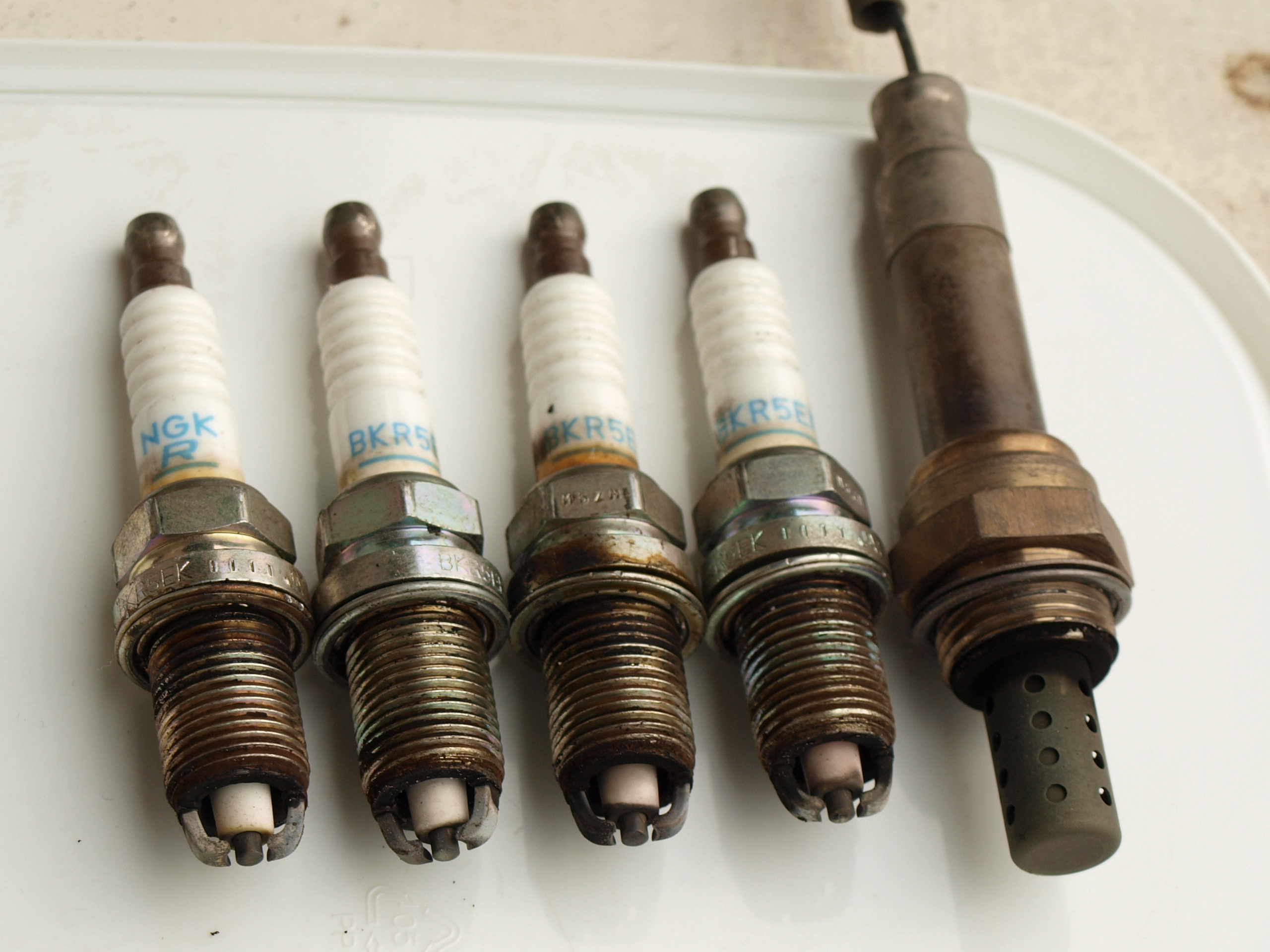

Подскажите пожалуйста forever.gif !!! сегодня вывернул свечи, и вот какие они... что скажите по этому поводу? проехал на них где то 20 тысяч...
Сообщение отредактировал Иоанн: 16 Февраль 2013 - 17:16
#167 tor323
tor323
  • Cообщений: 4 536
  • Город:Краснодарский край
Отправлено 16 Февраль 2013 - 23:33
Иоанн свечи у вас нормальные , может присутствует перерасход топлива, как у вас насчёт масложора? течь клапаной крышки? скорее всего у вас есть следы масла в свечных каналах.
Топливо вроде в норме потребляет, а вот небольшая течь клапанной крышки есть(не могу от этого недуга избавится, менял и все равно такая ерунда, хотя вроде и с герметиком) blink.gif

Иоанн, Свечи очень хорошие. У меня точно такой цвет. Смесь чуть бедновата, ну да это к меньшему расходу.

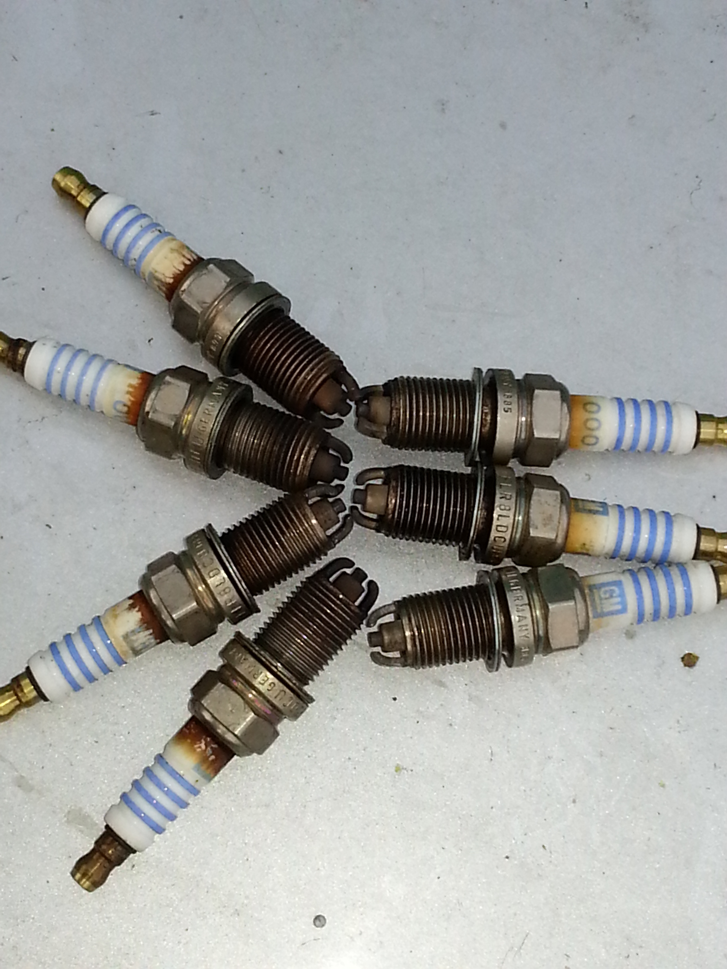

Ок. [attachmentid=105059] ...
Цвет изолятора центрального электрода всё-таки красно-коричневый. Не, я просто не знаю почему ни на одном снимке не видно. "В живую" смотрю на эти свечи - ну прям как вот бывает на чернобурке, ближе к брюху рыжина, аж с блеском. Беру прошлогодние свечи, те, что ещё до капиталки стояли - на них действительно, "масляная" чернота, но уже с каким-то серо-голубым оттенком. Кладу их рядом, фотографирую - и на фото и те, и другие - непонятного цвета. [attachmentid=105074] - Здесь слева - свечи "только-что" из мотора, справа - самые первые, с которыми я и покупал эту машину... Причём, я тогда, после покупки их не поменял, а проездил тысячи три, и потом ещё пару "маслосмен". То-есть, они пробегали тысяч 18-20 на вскидку.
Пересмотрел ещё пять или шесть комплектов. (Менял всегда у себя в гараже и просто скидывал все свечи в одну коробку). Так вот все свечи "до" имели или светло-серый или масляно-серо-чёрный цвет центрального изолятора.
... Кстати или нет, но, когда я попал на "чумку" масляную - свечи никто не проверял. Машина-то заводится и работает прекрасно, чё туда лезть? blink.gif Вот они и отбарабанили свои 70 тысяч.
Да, аттач я воткнул, на "предпросмотре" картинка в сообщении есть. Отправил сообщение - картинки нет. Что-то не срабатывает у нас "в консерватории".
Сообщение отредактировал Крашер: 26 Июнь 2013 - 13:40

Цитата(Sergey_ @ 26.6.2013, 21:34) Просмотр сообщения
Может быть, это какой-то глюк цветопередачи.
Не думаю, глазом-то Крашер цвет этот видит еще лучше. Есть у меня одна странная фотка моего комплекта свечей с которыми я машину купил, я на них как-то 10 тык пробежал для сравнения с оригинальными GM (оригиналы чем-то показались лучше, но почти неощутимо). Так вот, сняв NGK я с удивлением обнаружил красноватый налет на свече 3-го цилиндра (на фотке она крайняя около лямбда-зонда). Фоткал, кстати, помню, выставив баланс белого по белому листу (лучше пока ничего не придумано). Загадка в том, что бензин источником быть не может, тогда три остальных свечи имели бы тот же оттенок. Остается лишь масло. На тряпке, когда щуп протираю оно как раз такого, красно-коричневого цвета (почему-то, когда новое, масло не имеет этого оттенка красноты даже на тряпке. Он появляется после нескольких тысяч пробега)

#175 Sergey_
Отправлено 27 Июнь 2013 - 06:16
Я о том и пишу: глазом он видит цвет, а на фото я его не вижу. Только одна свеча рыжеватая.
#176 karpa13a
karpa13a
  • Cообщений: 1 046
  • Автомобиль: A-F Caravan '97 x18xe AT
Отправлено 27 Июнь 2013 - 08:10
тоже самое
свечи NGK перед самой юбкой свечи - керамика желтого цвета.
такое ощющение что или перегрев нехилый или одно из двух.
заменю на бош или оригинал(одна цена) и понаблюдаю

Отправлено 27 Июнь 2013 - 10:44
karpa13a, Тема "расползлась" между двумя ветками, но сылку в первом своем посте Крашер дал. Вот объяснение природы отложений на внешней части изолятора:
http://forum.opel-cl...p...t&p=1502489
