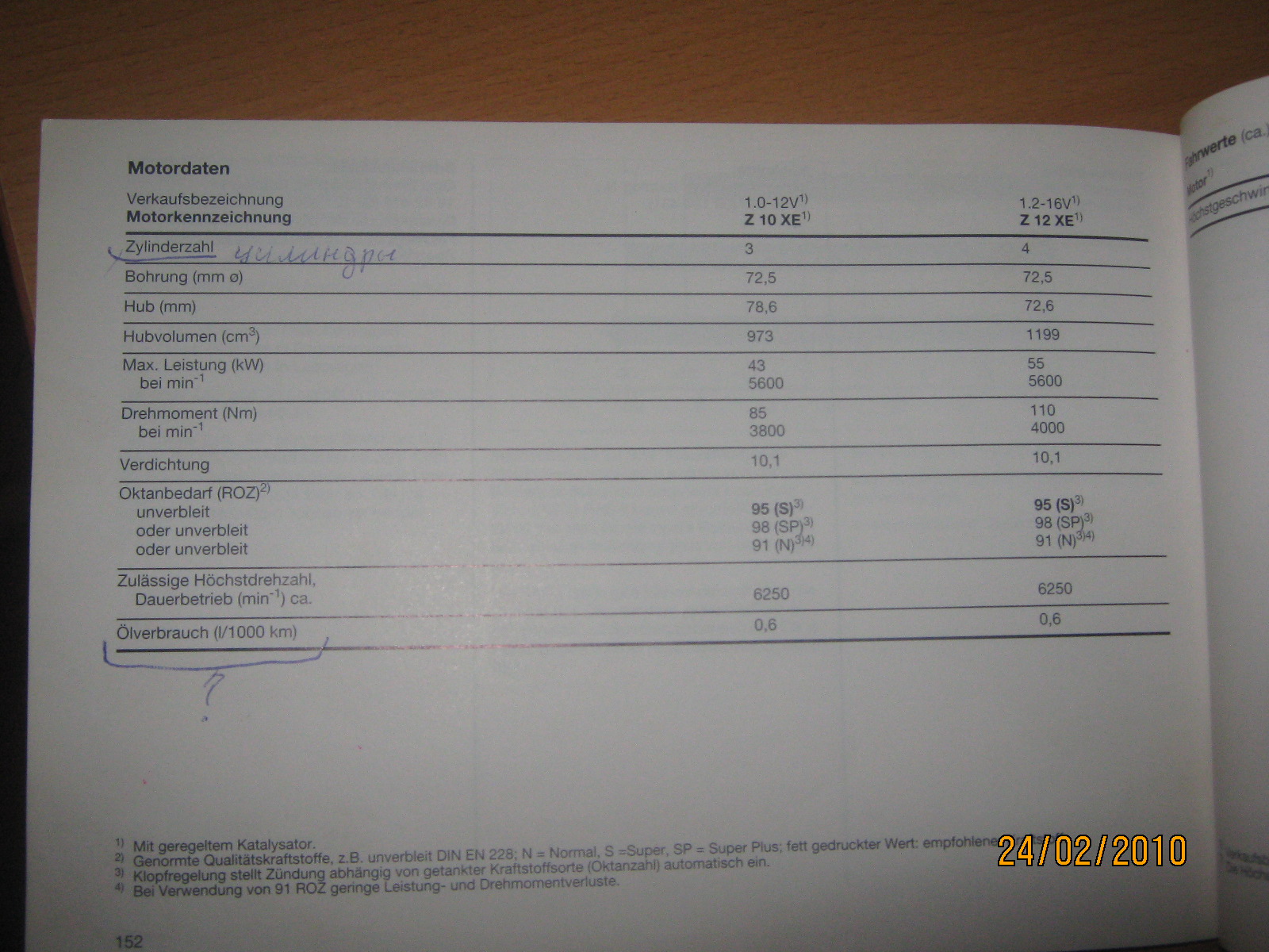

#110 Sergey_
Отправлено 24 Февраль 2010 - 21:27
Цитата(Astor @ 24.2.2010, 15:46) Просмотр сообщения
по паспорту на литровую Агилу, нормальный расход масла 70 грамм на 1000 км, установлен производителем.
Хотелось бы увидеть этот "паспорт".

#112 казак
казак
  • Cообщений: 147
  • Автомобиль: OPEL-AGILA 1.2
Отправлено 24 Февраль 2010 - 22:36
Нижняя строка вроде как 0,6 литра на 1000!!!!!!!

#115 toolma
toolma

#117 ДИМА
ДИМА

Расход масла 600 грамм на 1000 км. У моей Омеги в мануале было написано, что расход 1000 гр. на 1000 км. И это данные производителя. Другое дело как ездить, некоторое время на Агиле ездил мой отец, стиль езды у него, оооочень спокойный, так у него масло от замены до замены не приходилось доливать. По щупу оно стояло четко между мин и макс. Но при такой езде есть другие минусы для авто в целом. У меня стиль езды другой. Скажем так я любли низко лететь Изображение У меня она, как написал выше масло съедает, но это НОРМАЛЬНО. А о тоетах и прочих кривых рулях и о том, что они не ломаются давайте не будем. Они не ломаются у тех людей которых принято называть наездниками, так у таких ничего не ломается пока не встанут окончательно.

#118 Sergey_
Отправлено 26 Февраль 2010 - 14:51
Это другое дело. А 70 г на 1000 км - это больше похоже на фантастику.
