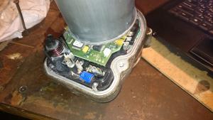

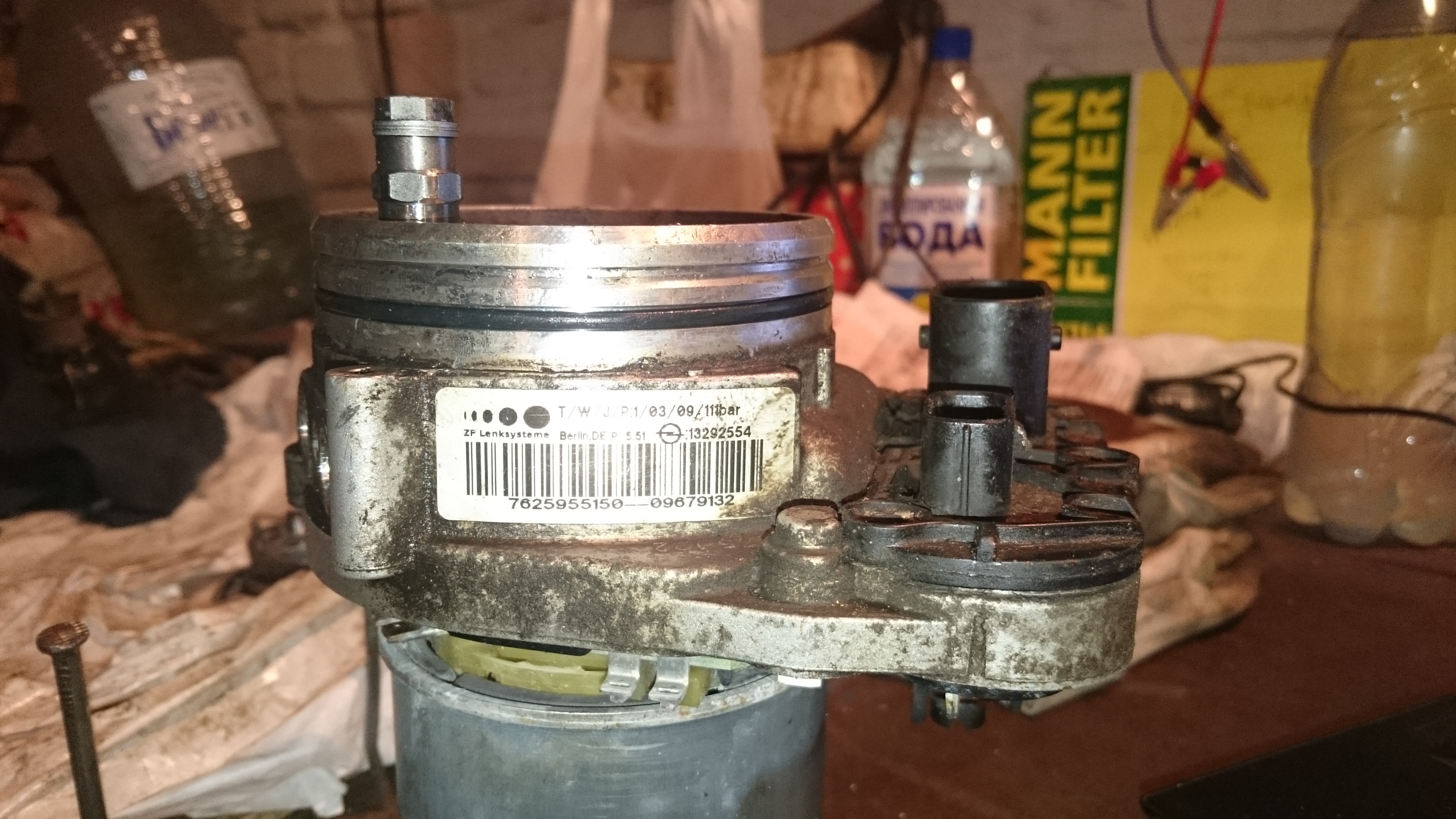

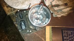

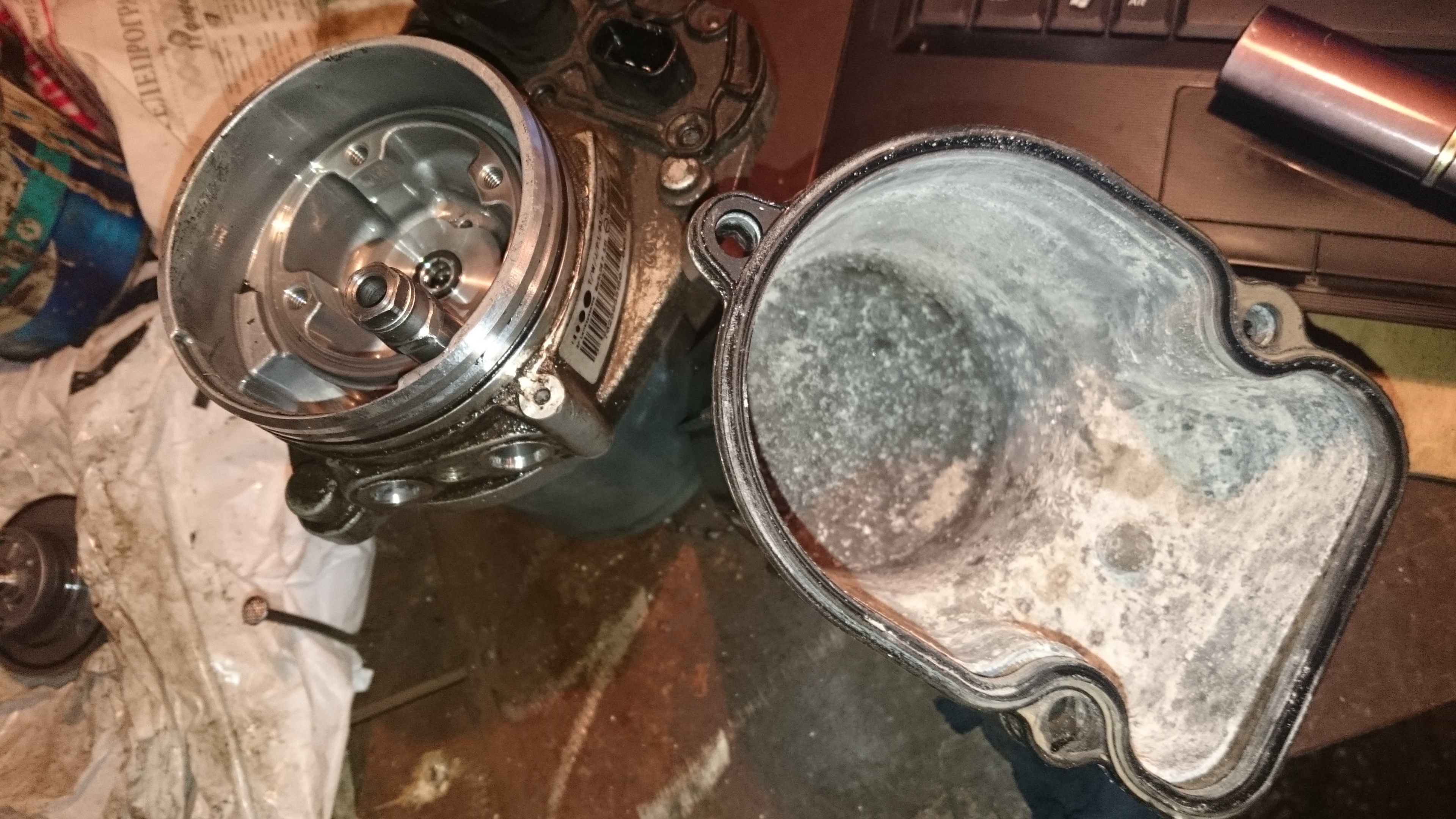

Неделю назад периодически стал отключаться ЭГУР. Проверка аккумулятора, зарядки ни у чему не привела. Потом пошла очень большая утечка тока. За час аккумулятор высасывал полностью. На СТО приговорили ЭГУР. Купил б/у за 23100 рублей. Поменяли. Теперь все хорошо. Решил старый разобрать. Сняли крышу эл двигателя - под ней вода и результат окисления алюминия. Помыли, просушили - не заработал. Микросхема накрылась. Ну а теперь фото:
Сообщение отредактировал Алексей L.: 13 Февраль 2016 - 13:07
