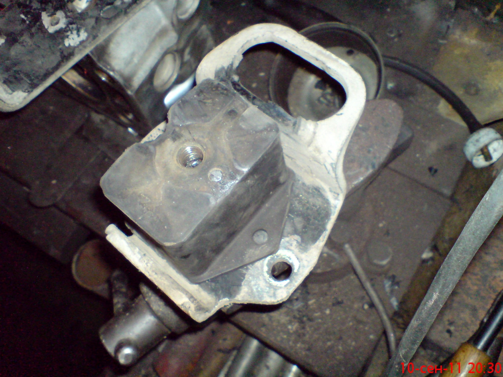

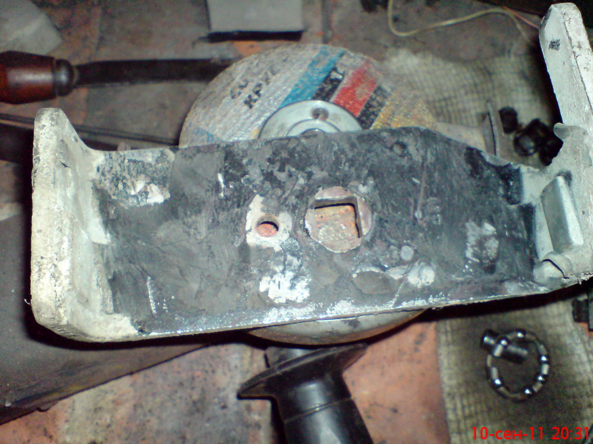

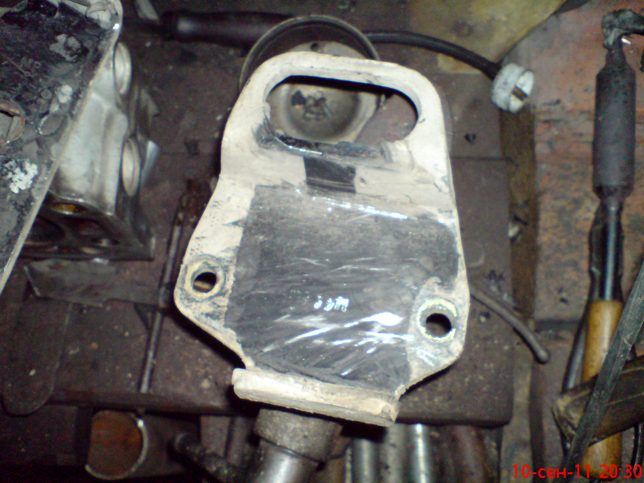

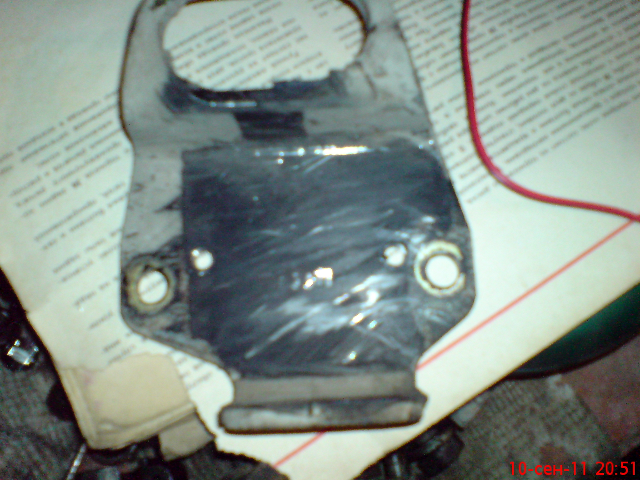

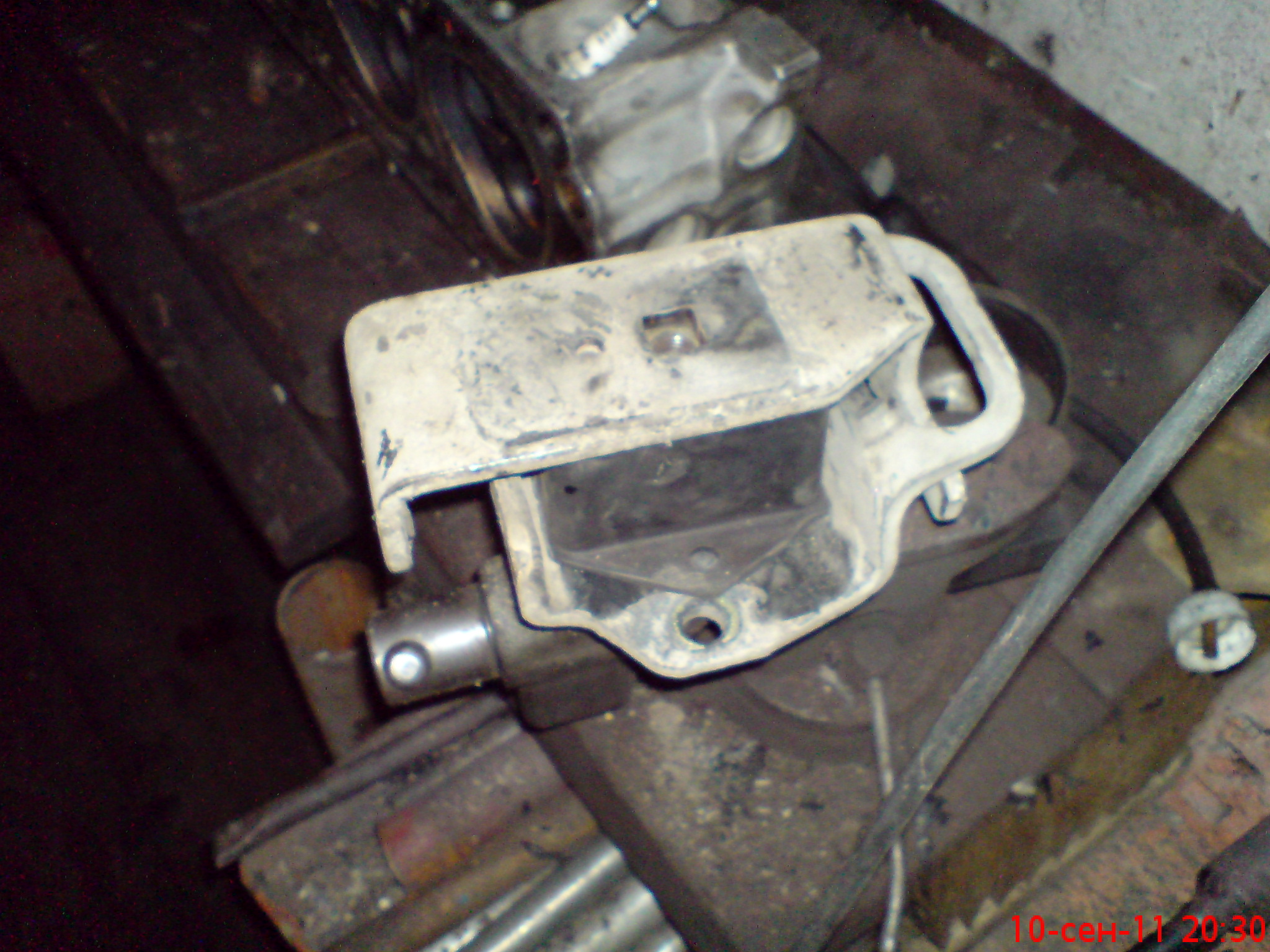

Начинаем с того, что сапожным ножом срезаем всю старую резину с родной подушки... начисто
[attachmentid=81615]
[attachmentid=81616]
затем берем подушку москвич 412и прикидываем как это все стоять будет...
[attachmentid=81617]
[attachmentid=81618]
затем размечаем и сверлим два отверстия в нижней части родной подушки и режем резьбу М8х1.25
[attachmentid=81619]
после чего аккуратно подрезаем края москвичевской подушки что б болты крепежа к раме смогли встать
[attachmentid=81620]
добротно так притягиваем подушку к основанию и срезаем торчащие с другой стороны части болтов
[attachmentid=81621]
под конец должна получиться сия конструкция))
[attachmentid=81622]
