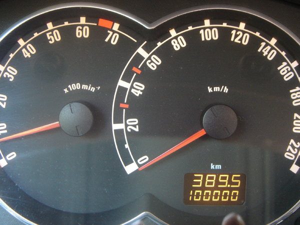

Отправлено 10 Июль 2009 - 19:44
Авто 06 г. Двиг 1.6 корбка механика. На ТО был 1 раз на 15 тысячах.
За все время заменил нижний шаровый оба 2 раза.Линьки 3 раза.
Время от времени регулировка рулевой рейки самостоятельно.
Заменен реостат вентилятора охл. двигателя.Тормозные колодки родные.
Еще вполне по толщине. Особых скрипов нет. Иожно сказать вообще нет.
Все остальное функционирунт в штатном режиме. Чего и вам желаю
