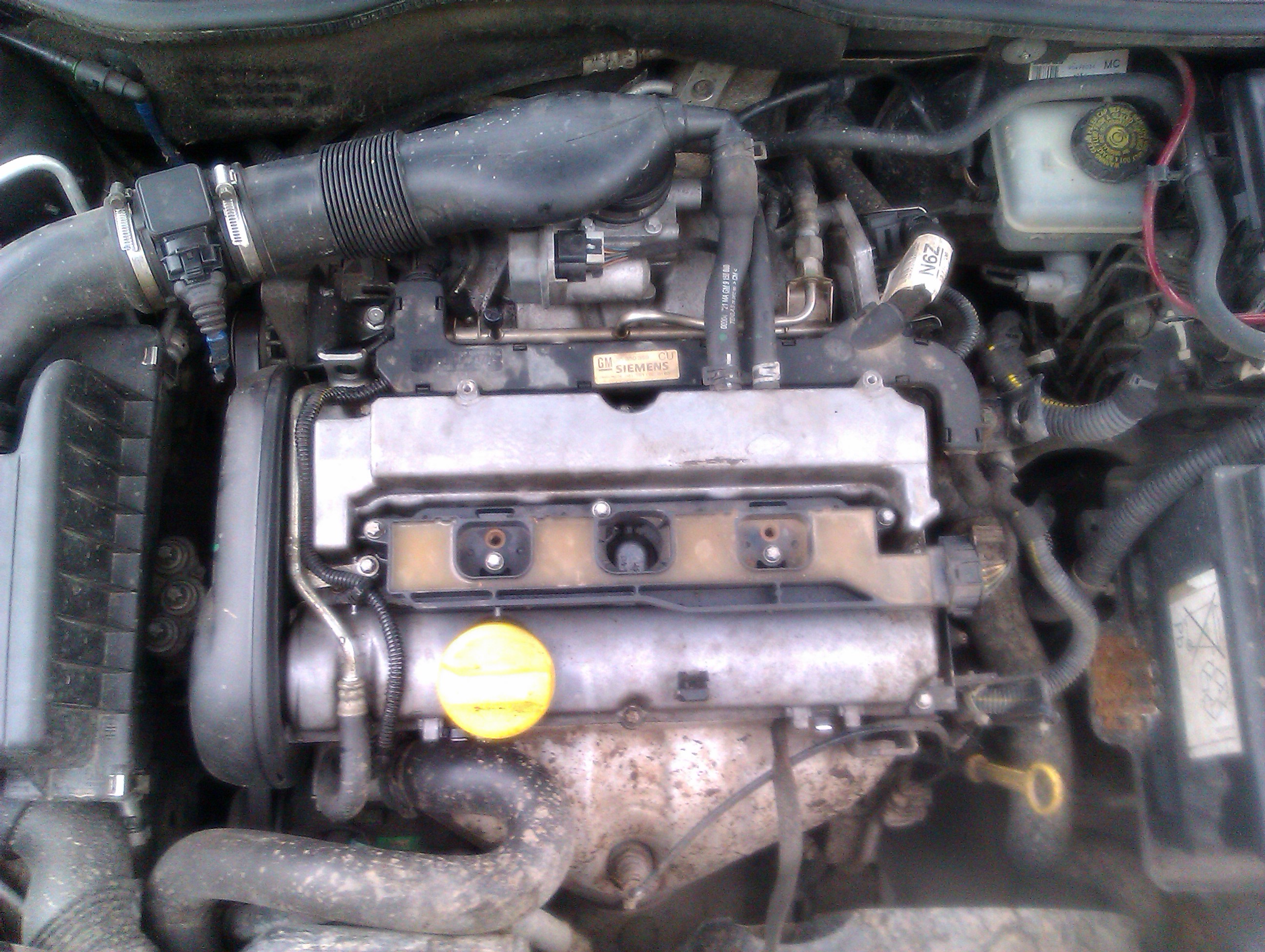

vladis017, Вы лучше сделайте фото топливной рампы - на основании фото можно будет сказать где у Вас регулятор давления топлива стоит... мне почему-то думается вто проблема все-таки в регуляторе ...

Фото, качество не очень Фоткал на телефон. Но в общем понятно. Если где-то, что-то не видно, пишите фотки другие сделаю
Кстати обнаружил что хомут который прижимает пластиковую гофру к коллектору (большой такой) при зажатии проскакивает, тяну до момента не проскакиавния, остальные затянул нормально. Может там подтравливает воздух, попробую заменить на днях. Болты на коллекторе тоже поднатянул немного все. Правда это ничего не дало. Уже не знаю что сделать. Жду предложений. Спс.

Отправлено 15 Ноябрь 2012 - 00:40
Ссылки по регулятору давления:
Раз (та которая сбила меня с толку)
Два (здесь изображен правильно - его видно и на Вашем фото)
Регулятор давления должен удерживать давление в рампе: когда ниже - он закрывается, когда выше - он открывается. Теперь, когда уточнили где регулятор стоит, я полностью согласен с Владимиром. Нужно менять регулятор давления. Давление у Вас должно держаться и после остановки мотора - регулятор ведь на выходе рампы. Да и стоит он не так дорого.

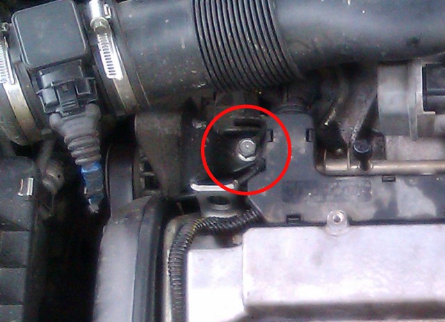

Понял, ну что ж буду заказывать регулятор давления. Поменяю отпишу. И если не затруднит, обведите на моем фото этот регулятор. По картинке не могу сообразить где он там стоит. Не принципиально, но все же)) Завтра поеду в магазин, закажу

Вот ваш регулятор[attachmentid=96857]

СТОП СТОП СТОП!!!!!
На фото кружочком Вячеслав обвел Вам крепление генератора!!!!
Есть подозрения что регулятор у Вас стоит под пластиковой укладкой проводов рядом с этим местом которое обвели кружочком...

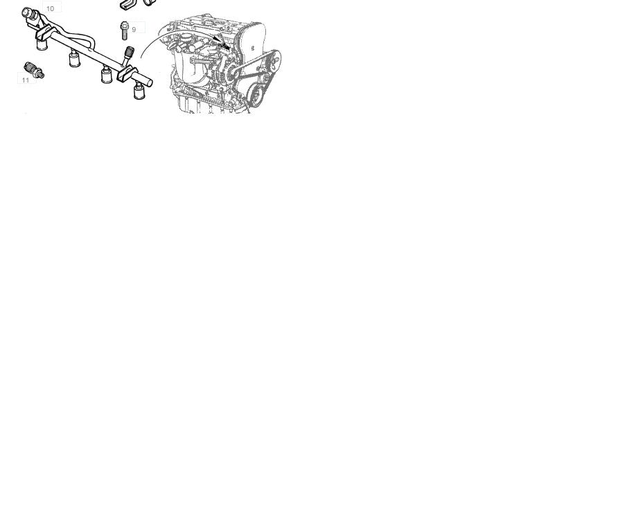

И вот еще что... судя по фото рампа у Вас стоит вот такая [attachmentid=96863]
поэтому все - таки сделайте фото топливной сборки(если не трудно конечно) мне кажется что ваш регулятор как раз в баке на топливной сборке стоит...
