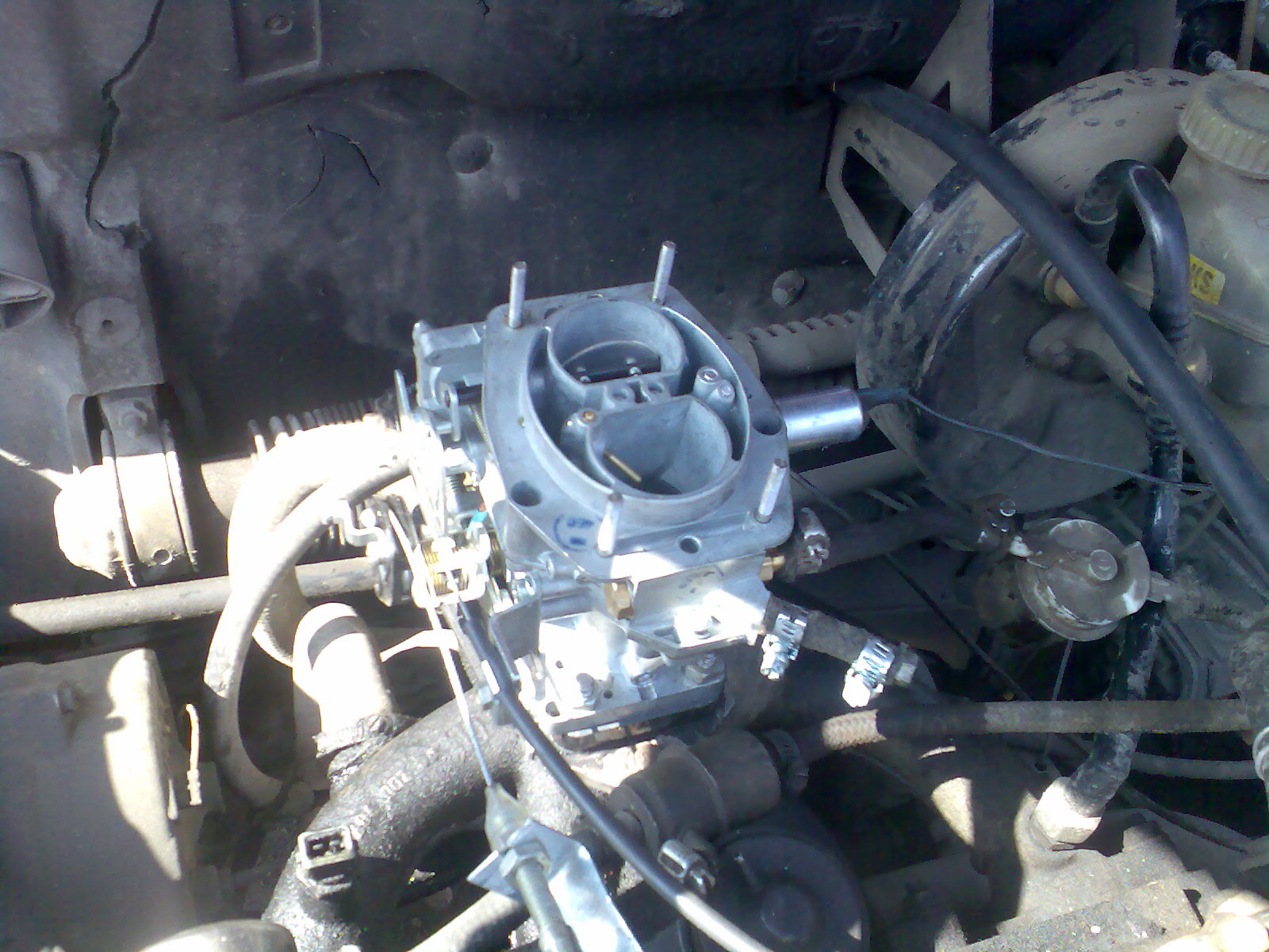

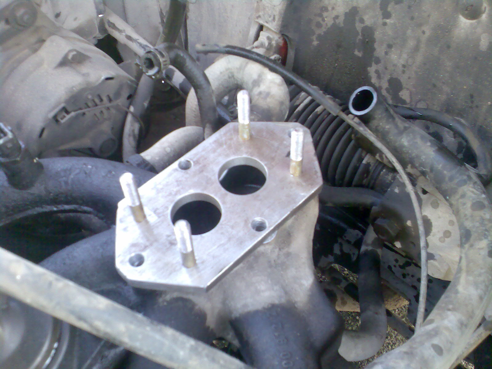

Отправлено 30 Март 2009 - 15:35
Тут нафоткал немного
а ещё щас прикольно газулька очень мягенькая чуть нажимаеш так и рвется в путь))но завтра поставлю пружинку что б немного жеще пидаль газа была!!!!Вчера по трассе еду 60 перед до мной ауди а6 я на 3 газ в пол неуспел глянуть дыб уже 85 - потом 4 скорость,5-яяя, а ауди и невидно)))
Безумно рад карбом намного лучше старого....на старом ваще 2 камера неоткрывалась)))
Жрала ка токо взял 7 по городу, а в за зиму 12!!!!Зато теперь 6 литров на солексе супер!!

#220
Отправлено 30 Март 2009 - 21:56
Эх он встал!!!Теперь наконецто машина начла ездить!Я в шоке уже и забыл что она такая резвая)))
прям как у меня выглядит. Я к лету полезу карб настраивать, распылители крутить и прочее...а то едет вяловато, топлива не хватает....
