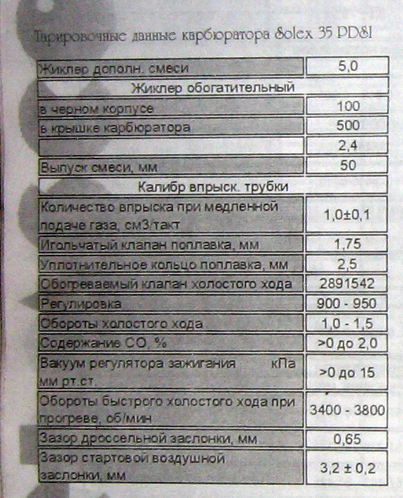

#245 anki
anki
  • Cообщений: 2 495
  • Город:Казахстан, Рудный
Отправлено 08 Ноябрь 2009 - 20:40
может пригодится
[attachmentid=43111]
#246 gac
gac
  • Cообщений: 33
  • Город:г Луганск.Украина
  • Интересы:Спутниковое телевидение.Спортивные машины.Чеперы
  • Автомобиль: опель аскона(B) 1978 г
Отправлено 09 Ноябрь 2009 - 16:33
Цитата(anki @ 8.11.2009, 20:40) Просмотр сообщения
может пригодится
Спасибо за толмут.А не подскажешь это данные на какой объем?А то у меня 2.0 движок.Может и другие параметры жиклеров нужно!
#247 anki
anki
  • Cообщений: 2 495
Отправлено 09 Ноябрь 2009 - 19:07
Неа, не указанно
