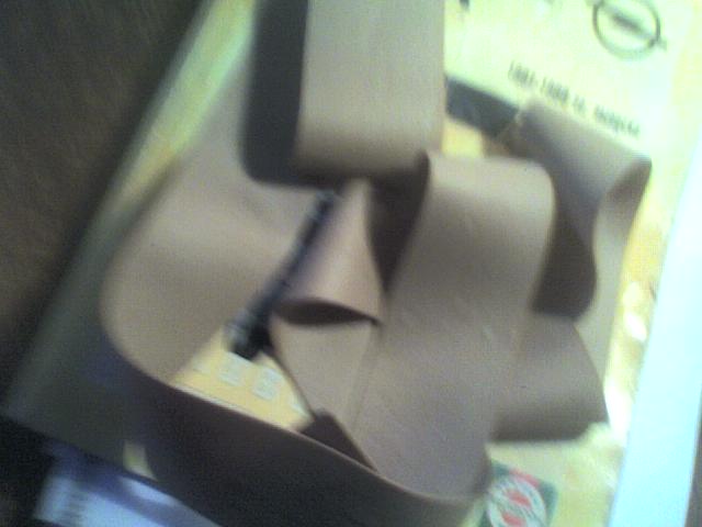

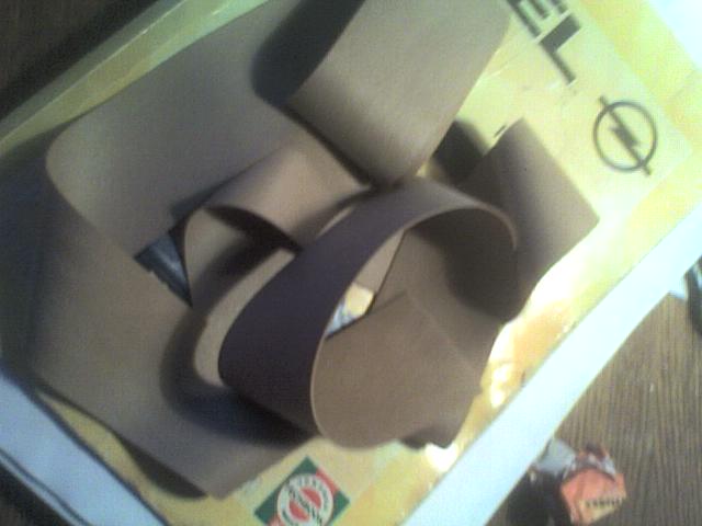

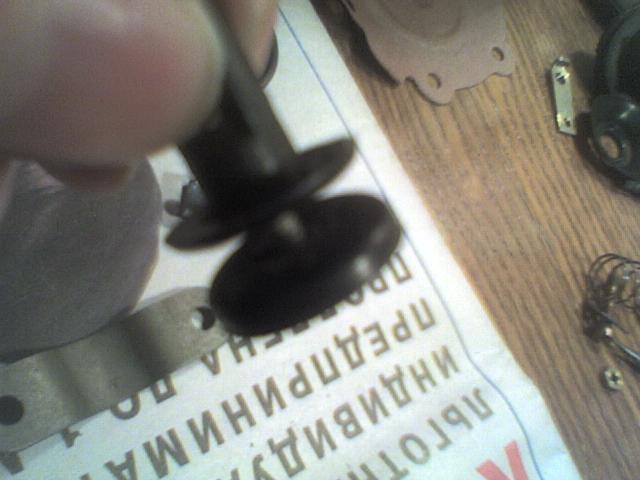

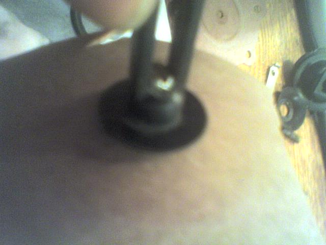

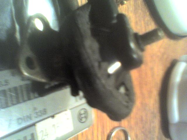

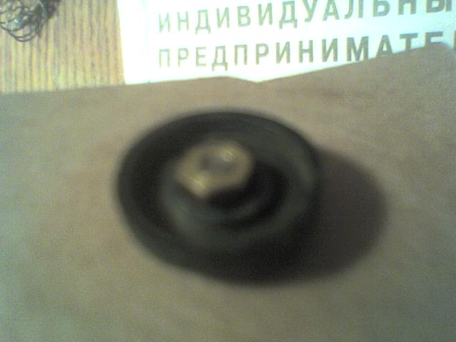

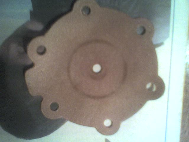

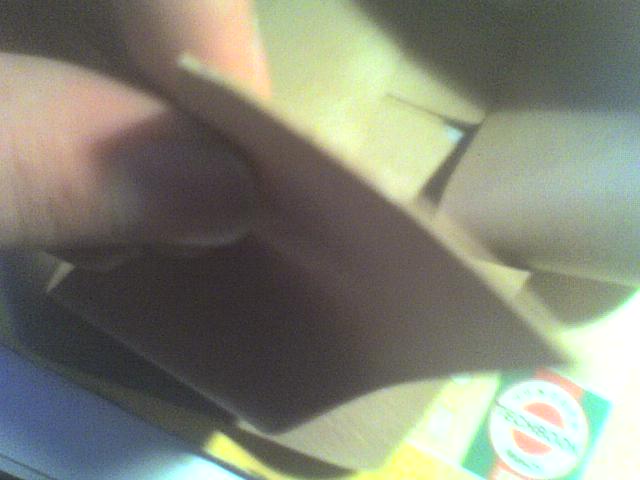

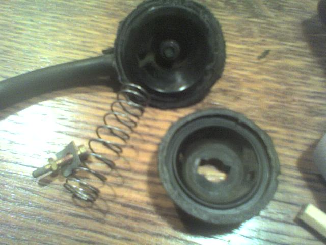

Взял тоже разобрал, только старую мембрану не клеил т.к. там всё порвано было и желания клеить не было. В поисках похожего мембраного полотна обошёл все магазины, ничего похожего не нашёл.Случайно подруки попался медецинский жгут,отрезал кусок.
#127
Отправлено 17 Январь 2008 - 14:50
Ты не спрашивай а выкладывай.
Ну я предупредил

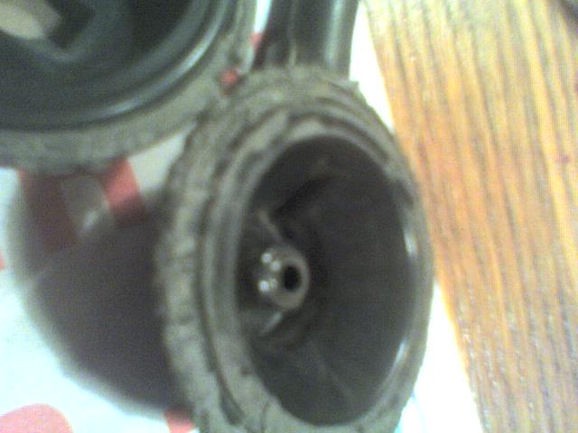

Когда я разбирал свой вакуумник он был полон какой то маслянистой гадостью
Я то брал диафрагму открытия вторичной камеры карба какогото Таза. Она резиновая но не такая эластичная как жгут (мы его раньше звали: бинт-резина и делали из него рогатки). Хватило на зиму, потом заменил.
Я когда разобрал свою, то чисто было,только пыль и песок
Она жесткая поскольку армированная. Если бы она имела форму чашки то другое бы дело. С жгутом мысль более интересная Надо будет попробовать, когда та порвется в следующий раз.
