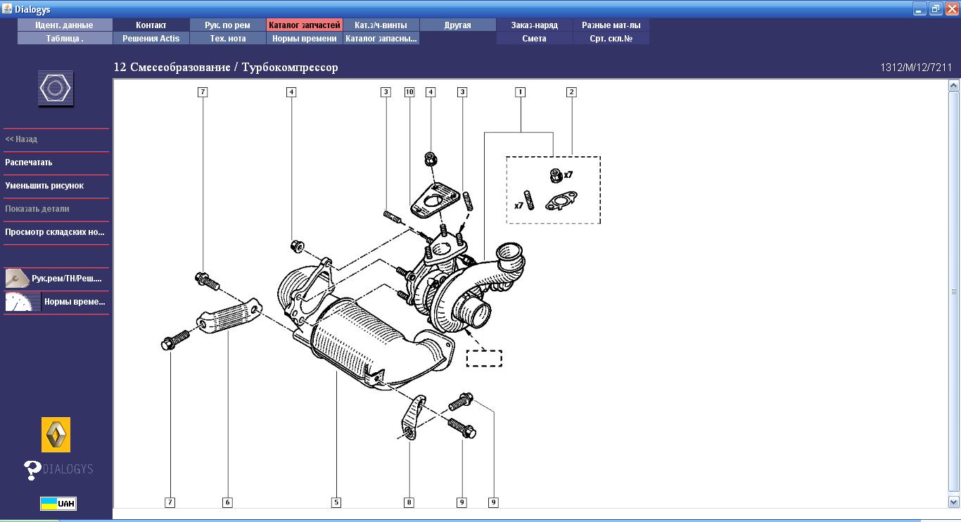

Ребят а кто знает номера прокладок на турбину ? 2,5 л.

#215 ГЮГ
ГЮГ
  • Cообщений: 3 866
  • Город:Украина ,Хмельник.
Отправлено 21 Февраль 2012 - 20:17
Цитата(Чижик @ 21.2.2012, 19:47) Просмотр сообщения
Значить вот чаго я нашол через каталог Рено:
Прокладка от выпускного коллектора на турбину: 8200 004 980 (заменитель Klarius 410757)
Прокладки с турбины на выхлопную трубу найти не могу.
Набор сальников и уплотнителей на подачу масла к турбине: 7701 471 140
Прокладки на обратку масла с турбины (их там две): 7701 048 678 и 7701 047 649

#219 Испанский летчик
Испанский летчик
  • Cообщений: 248
  • Город:Челябинск
  • Автомобиль: nissan primastar
Отправлено 22 Февраль 2012 - 11:25
Цитата(Чижик @ 21.2.2012, 20:35) Просмотр сообщения
Спасибочьки.
Огромное спасибо, все нашел.
