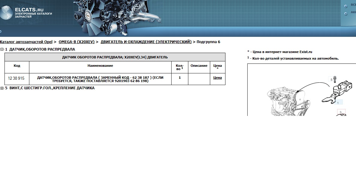

Добрый день всем! продолжу тему про датчики =-) У меня помирает ДПРВ, по каталогу выдает несколько вариантов, какой заказывать не знаю.(Фото внизу) По форуму вычитал что есть датчики VDO siemens,(эт и есть оригинал) Подскажите какой мне заказать.
