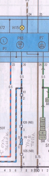

Странно, у меня после загорания лампочки влезает около 60. И вроде лампочка означает остаток топлива на ~100 км, то есть в баке должно бултыхаться не 5-6, а скорее 10-12.
Так наверное и есть.С лампочкой.можно порядком проехать.Главное не парковать авто под уклон в левую сторону.
Еще интересно,что включает лампочку,отдельный провод,от датчика?
Говорят,любая машина рано,или поздно становится Опелем.Так зачем-же ждать?)))

на ООА лампу зажигала сама стрелка если на 0 падает от датчика шел один единственный проводок. на ООБ думаю так же.
По схеме - нет, похоже ее включает сам датчик, или скорее, приборка. Отдельного провода на схеме не видно. Лампа H15.[attachmentid=106212]
