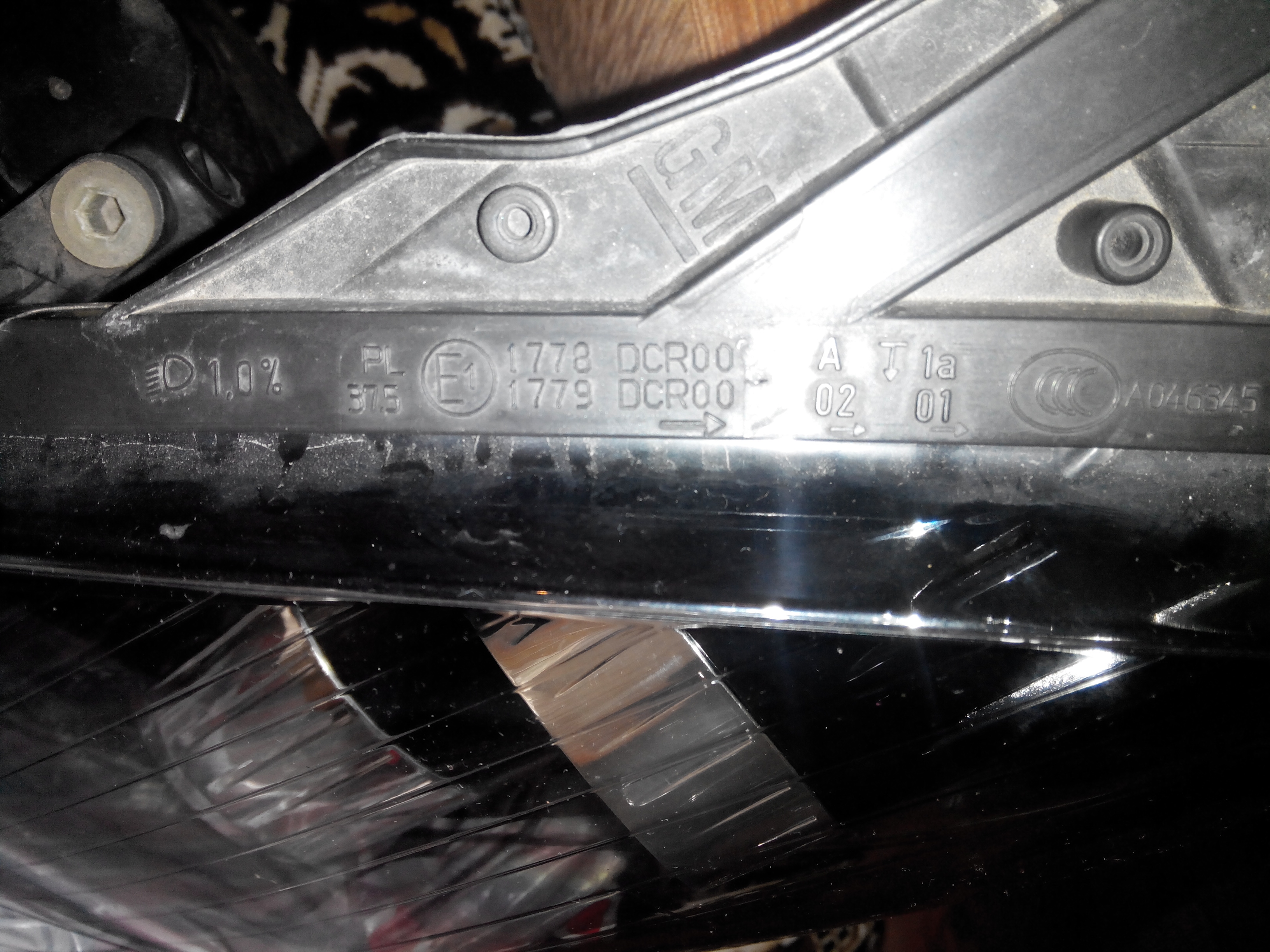

подскажите что за фара

подскажите фара нормальная или с праворукой

Отправлено 11 Октябрь 2014 - 16:26
vitalyas, если эта фара у вас, то посветите ей на стену. Если галка наверх вправо, значит наша, если наверх влево, значит праворукая.
