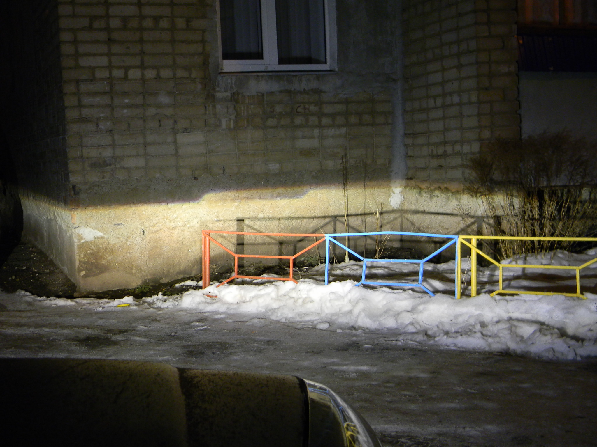

Цитата(вевагр @ 11.10.2014, 17:26) Просмотр сообщения
vitalyas, если эта фара у вас, то посветите ей на стену. Если галка наверх вправо, значит наша, если наверх влево, значит праворукая.
галка меня и насторожила
с галогеном понятно там такая

vitalyas, слева ксеноновая галка

vitalyas, на левой картинке наш ксенон, только вверх тармашками, разверните картинку на 180°.
понятно что ксеноновая леворукая машина или праворукая
нет светит именно так как нарисовал
блин хоть на улице машину тормози проси фару показать
не ужели биксеноновой астры н ни у кого нет
ребята гляньте маркировку

vitalyas, фара от леворукой машины т.к. ступенька вверх направо. Астра Н не у всех омегаводов есть, что бы сравнить маркировку фары.
[attachmentid=116388]

вевагр, спасибо, меня стрелка в маркировке смутила и левая сторона пучка света высоковата показалась
в астра н подфоруме и на астра н сайте тишина все молчат.........
