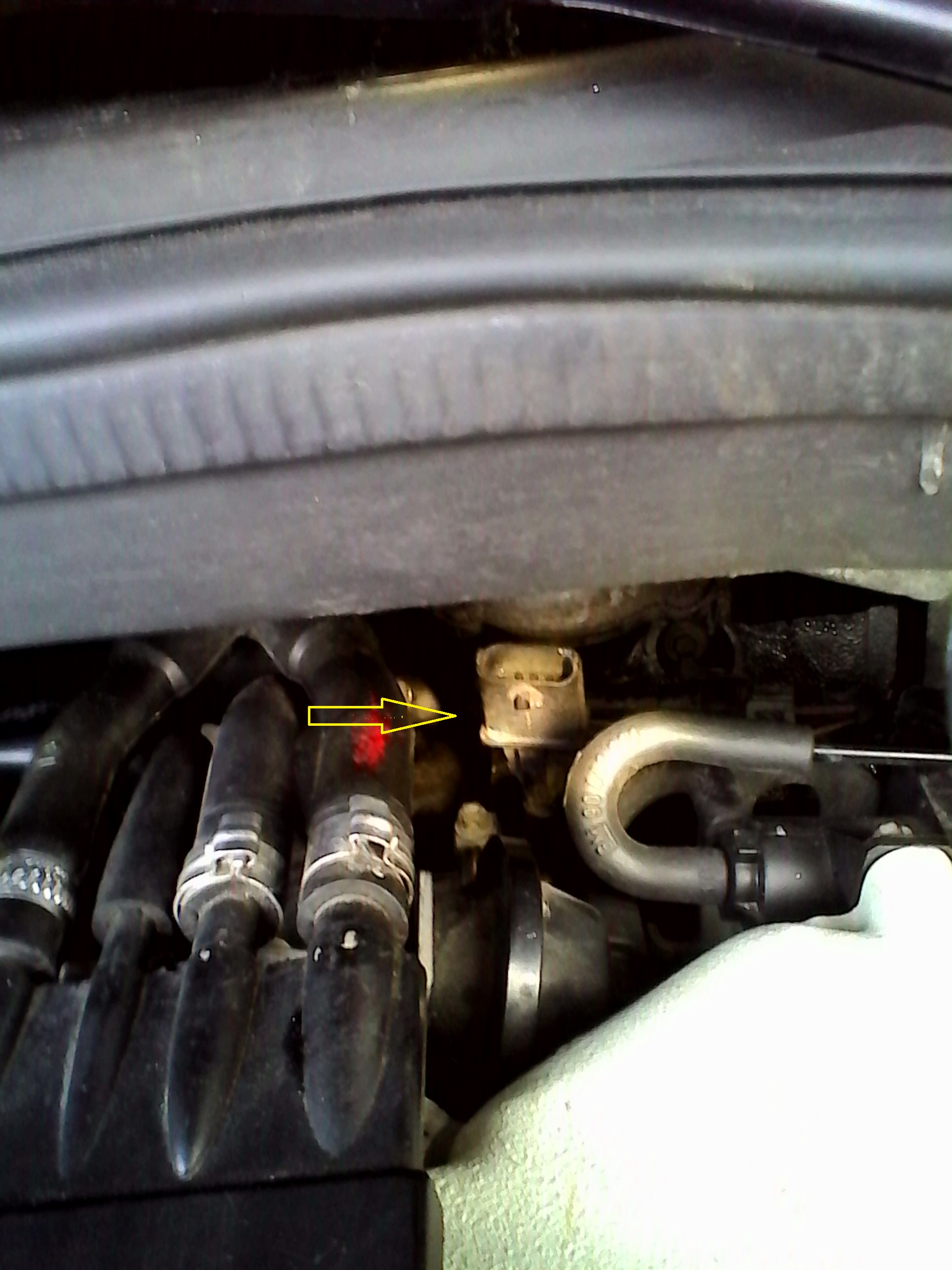

Всем привет. Сегодня обнаружил непонятный разъем с заднего торца двигателя, провод уходит вниз к выхлопному коллектору. Подскажите, что это за разъем, на что влияет?
Возможно просто забыли подключить (двигатель привозили отдельно от кузова)....[attachmentid=116985]

#5555 mik63
mik63
  • Cообщений: 1 287
  • Город:Зеленоград
Отправлено 01 Ноябрь 2014 - 20:51
Хз не видел у себя такого...мотор V6? год какой?
Сообщение отредактировал mik63: 01 Ноябрь 2014 - 20:53

#5558 vovich
vovich
  • Cообщений: 102
  • Автомобиль: Opel Омега В 2003г 2,6л
Отправлено 02 Ноябрь 2014 - 14:24
Мотор 2.6 бензин 2003г.в. АКПП, клима... Не пойму что там может находиться...
Уходит провод прямо в корпус (на ощупь) выхлопного коллектора с левой стороны по ходу движения...

#5560 mik63
mik63
  • Cообщений: 1 287
  • Город:Зеленоград
Отправлено 02 Ноябрь 2014 - 16:34
так у тебя рестайлинговая, у меня 96 года, там немного подругому..
