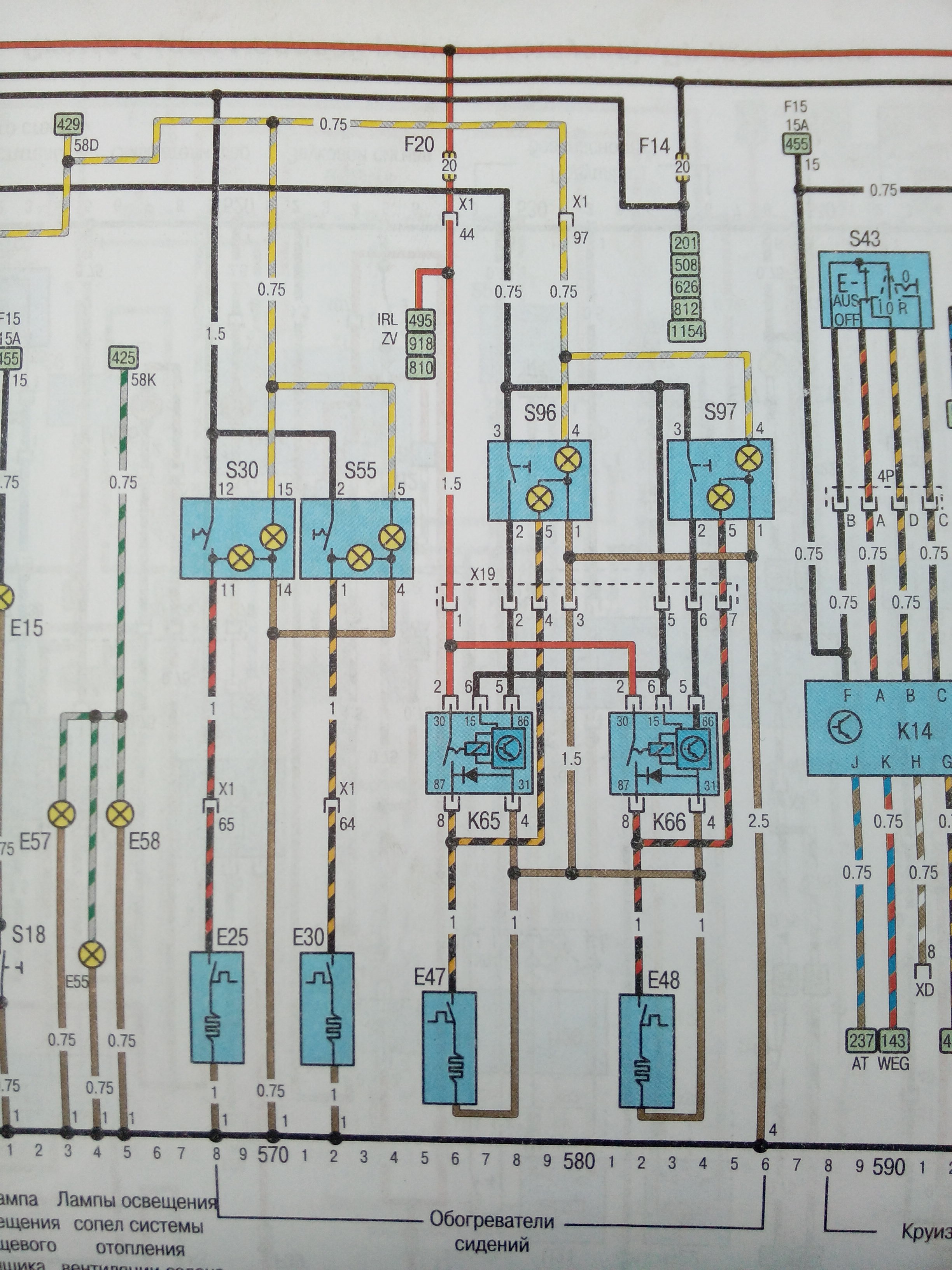

Тут у меня вопрос, поставил салон от рестайла на до рестайл, подключаю подогрев седел, так вот, в до рестайле у меня просто два провода красный и коричневый, на рестайле проводов 4. я полез проследил, нашел в седле они все приходят в платку, я так понял что это регулятор температуры, видимо на рестайле он есть.
Так вот сам вопрос - стоит ли какое реле в сиденьях на до рестайле на подогрев? А то это тен, и если подключить на прямую то по идеи он будет греть пока не загорится. Или релюха стоит в другом месте?

Dranik, реле К65, К66 стоят на задние попогреи Е47, Е48.
На передние Е25, Е30 релюшек нет.
[attachmentid=117202]
