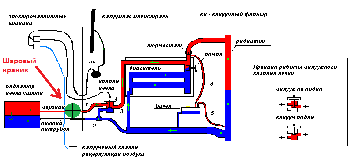

Вопрос: сломался вакуумный клапан на печке, поставил простой тройник, печка перестала греть на малых оборотах. Если обороты поднять до 3000-3500 сразу идет горячий воздух. Может когда заливал антифриз образовалась воздушная пробка и надо спустить воздух???????????????

Ejov_Stas, в вашем случае, на малых оборотах тосол бежит по пути наименьшего сопротивления, т.е. мимо печки. Пддав газку, увеличивается циркуляция ОЖ в системе охлаждения и тосол начинает попадать в печку.
Тройник не надо было ставить. Почему вообще тройник? Потому что у крана печки три штуцера? Это совершенно не повод.
См. на схему, там где нарисован кран печки, (2) надо надежно заглушить, а (1) и (3) перемкнуть. Шаровой кран, что там нарисован, можно и не ставить.
Либо поставить трехпозиционный шаровой кран вместо крана печки, только качественный, со фторопластовой вставкой.
