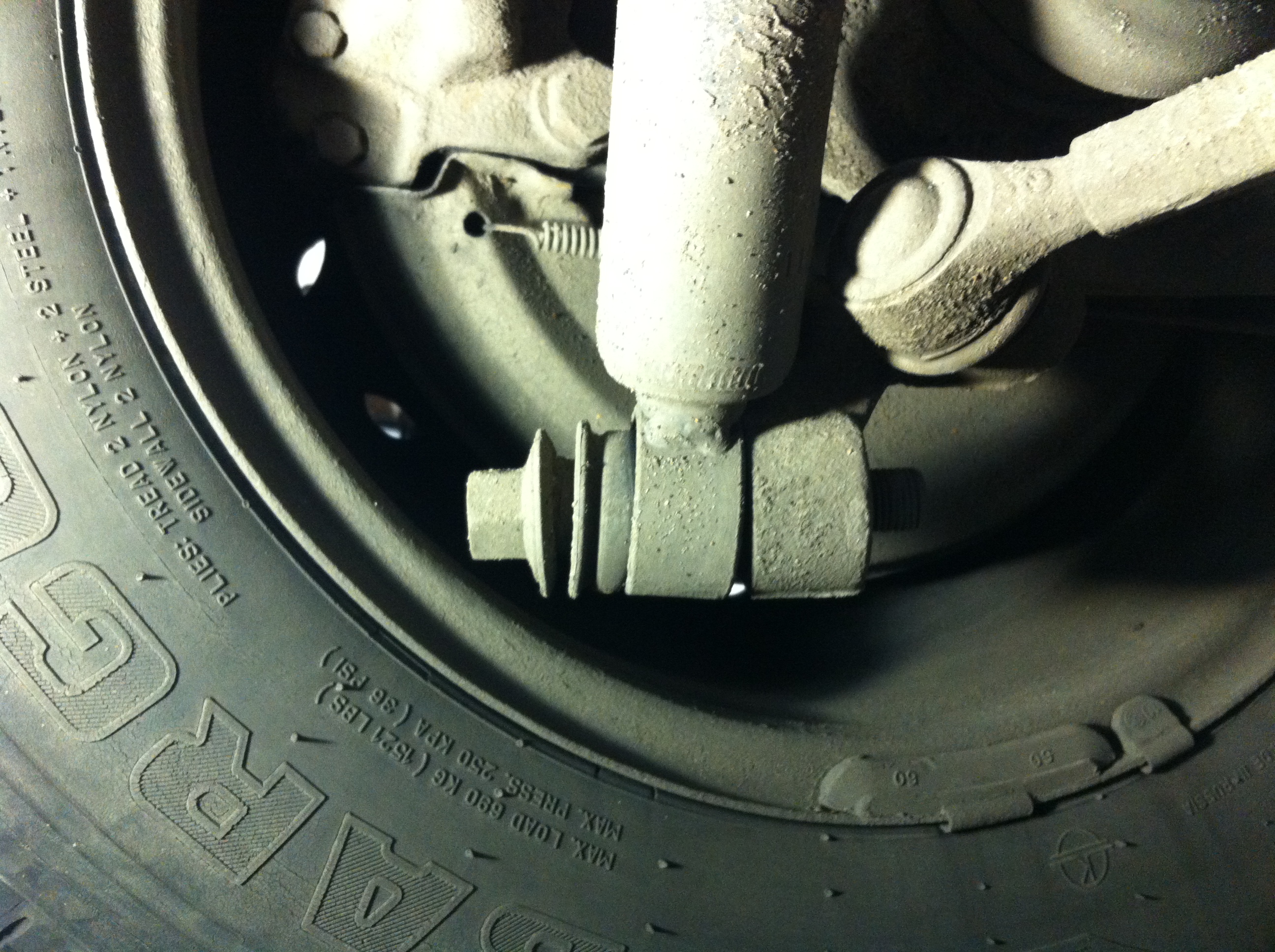

#5608 Deriabin
Deriabin
  • Cообщений: 40
  • Город:г Пенза
  • Автомобиль: opel omega b caravan
Отправлено 30 Ноябрь 2014 - 20:09
Доброго времени суток! Помогите советом. У меня ооb универсал. В сервисе поменяли задние стойки. Через месяц заехал на сто. В стойках вылетели сайлентблоки. На фото видно. По какой причине не понятно. Поменяли стойки ещё раз... Через неделю то же самое. Может быть установили мне их не правильно??? Шайбу какую нибудь не поставили? Искал в инете как правильно ставить. Так ничего и не нашёл кроме мануала. Сервисмены делают удивленные лица и плечами пожимают... Устал уже менять стойки.

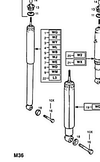

#5609 САНЕК66
САНЕК66
  • Cообщений: 7 559
  • Город:Москва-Тула
Отправлено 30 Ноябрь 2014 - 20:37
а почему у вас между шайбой и головкой болта такой зазор? да и болт на родной не похож. и шайбы. там даже шайбы слева и справа разные. я думал у меня кто наколхозил - а посмотрел в экзисте - ан нет! оригинал!
[attachmentid=117663]
обратите внимание на 18 шайбу. их два вида. правая и левая. и болт с обычной головкой.
#5610 Deriabin
Deriabin
  • Cообщений: 40
  • Город:г Пенза
Отправлено 30 Ноябрь 2014 - 20:51
А контргайки там не должно быть ни какой?

#5611 САНЕК66
САНЕК66
  • Cообщений: 7 559
  • Город:Москва-Тула
Отправлено 30 Ноябрь 2014 - 20:56
нет. только болт и шайба. я на фиксатор резьбы сажал. трубка внутри сайлентблока должна ПЛОТНО входить в отверстие в рычаге. а то как то купил амо по каталогу. стал ставить, а трубка на миллиметр меньше (болтается в рычаге). повёз амо обратно. взял нормальные.
#5612 Deriabin
Deriabin
  • Cообщений: 40
  • Город:г Пенза
Отправлено 30 Ноябрь 2014 - 21:12
Спасибо а какая из шайб правая? Большая или маленькая?
#5613 САНЕК66
САНЕК66
  • Cообщений: 7 559
  • Город:Москва-Тула
Отправлено 30 Ноябрь 2014 - 21:24
чес слово - не помню, а машина на стоянке. там одна шайба в принципе обычная, а вторая -как чашка. глубокая чашка. головка болта в ней полностью скрывается. az.gif
вот "большая" шайба.
[attachmentid=117664]
правая она.
http://www.autocentr...nsii-18184.html
там фото есть.

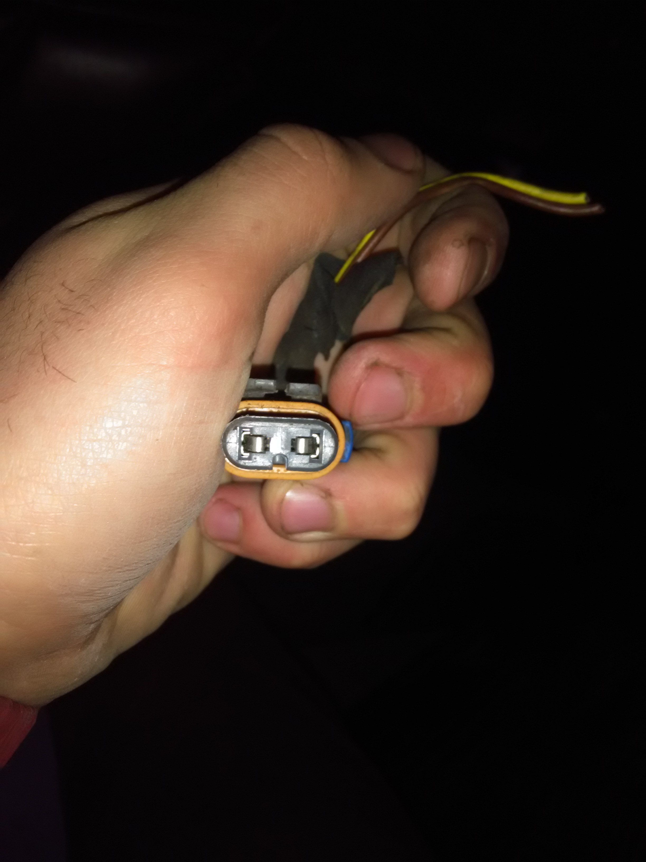

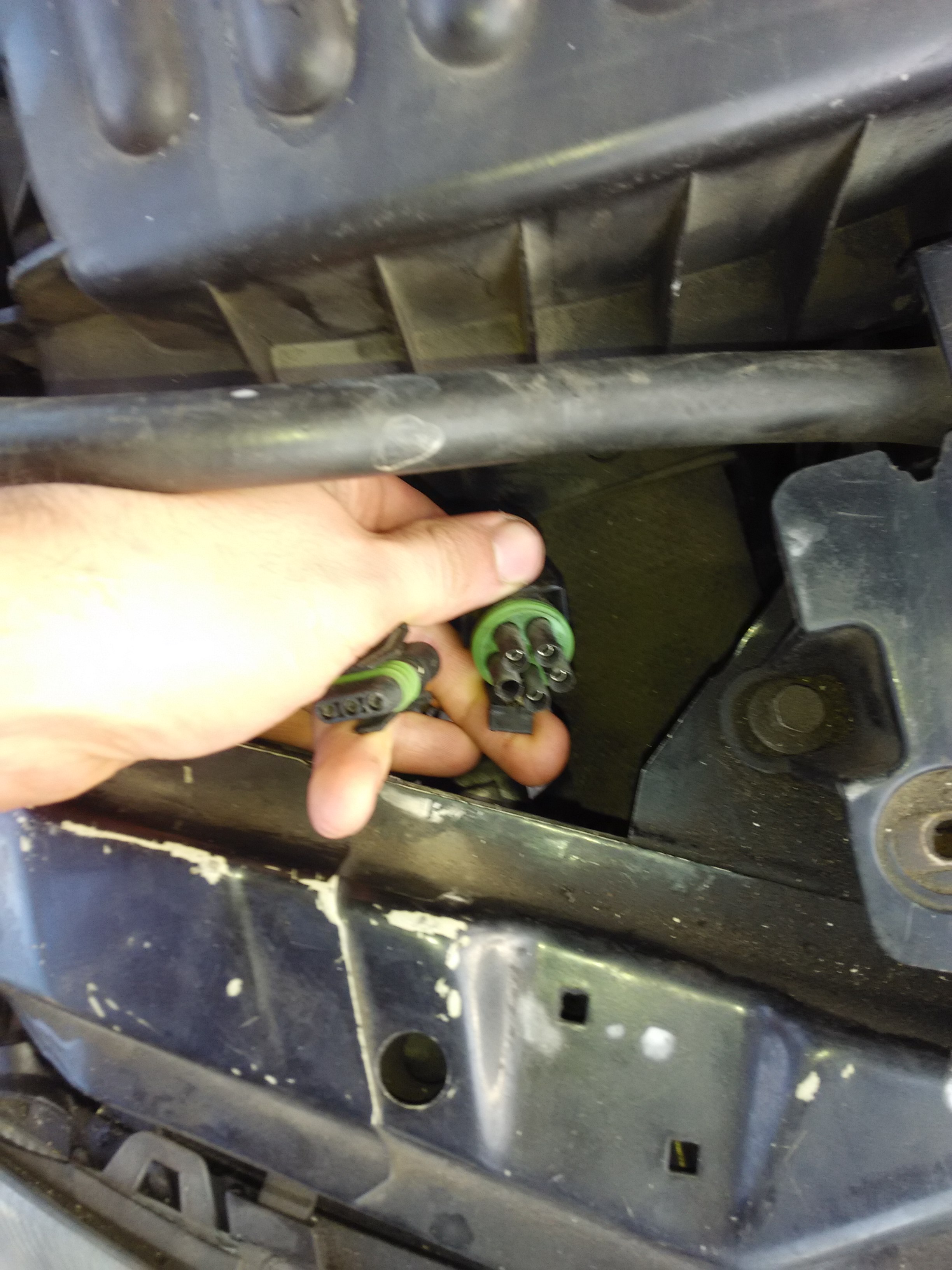

Внимание вопрос!))):
купил родные фары ксенон у меня были обычные. В ксеноне фишка на два контакта в моих на три. Как женить?

#5616 ilia007
ilia007
  • Cообщений: 223
Отправлено 01 Декабрь 2014 - 13:49
Судя по задаваемому вопросу, у вас фара без блока розжига, а возможно и без лампы smile.gif
В фаре под ксенон в фишке нет контакта для лампы ближнего света, она идет через блок розжига который подключается отдельной парой проводов.

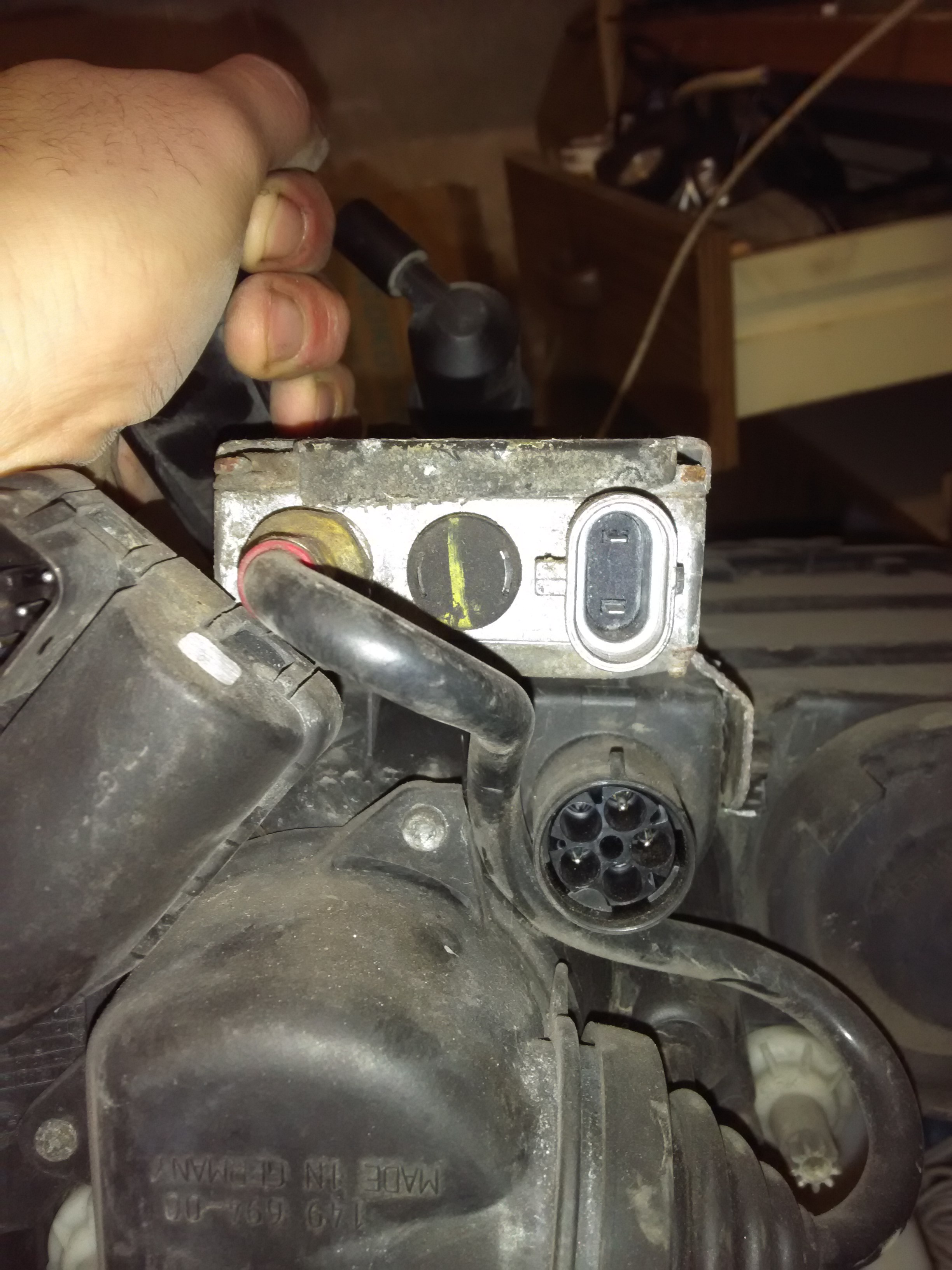

#5617 Dranik
Dranik
  • Cообщений: 192
  • Автомобиль: omega b
Отправлено 01 Декабрь 2014 - 14:58
Нет ,фару у меня и с блоками и лампами.
из блока розжига идет фишка она на два контакта. у меня такая же фишка оп форме, но на три контакта идет в ближний свет.
Возвращаемся к первоначальному вопросу - как женить?

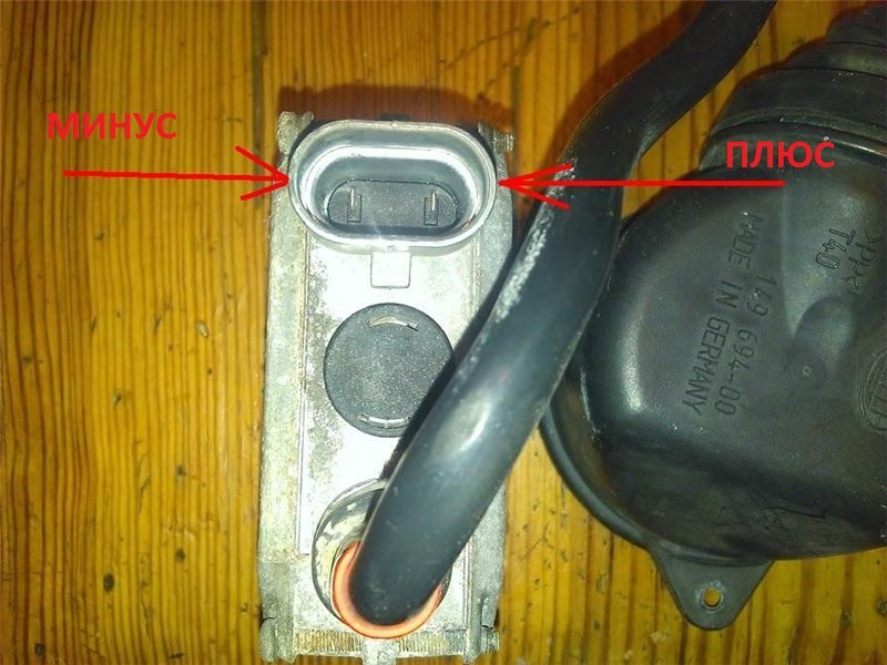

#5618 ilia007
ilia007
  • Cообщений: 223
Отправлено 01 Декабрь 2014 - 15:51
Я бы рад подсказать, но не понимаю, что у вас за странная фишка шла к вашей старой (галогеновой) фаре. Как выглядит разъем на штатном блоке розжига - вот, на фото. Он действительно 2-контактный, плюс и минус.
Могу рассказать, как я собираюсь сделать у себя. У меня к галогеновой фаре идет круглая фишка с проводами на ближний и дальний свет, и на габариты. Провод ближнего света от круглой фишки я собираюсь отрезать, и завести его на обмотку промежуточного реле. Через контакты промежуточного реле от АКБ подвести +12 и землю на разъем блока розжига. (Реле со встроенным предохранителем). На второй фаре аналогично, естественно. Так по-моему будет правильно.

#5619 ilia007
ilia007
  • Cообщений: 223
Отправлено 01 Декабрь 2014 - 18:06
У вас нештатный блок розжига, что ли?
Вы описываете что-то похожее на блок от китайско-колхозного ксенона, типа Sho-Me и прочих нонеймов. Это у них из блока выходит провод с фишкой. На штатном блоке - разъем, как на фото.

#5620 Dranik
Dranik
  • Cообщений: 192
Отправлено 02 Декабрь 2014 - 12:42
Вот такой у меня блок и вот такая к нему шла фишка
Вот такие на авто
