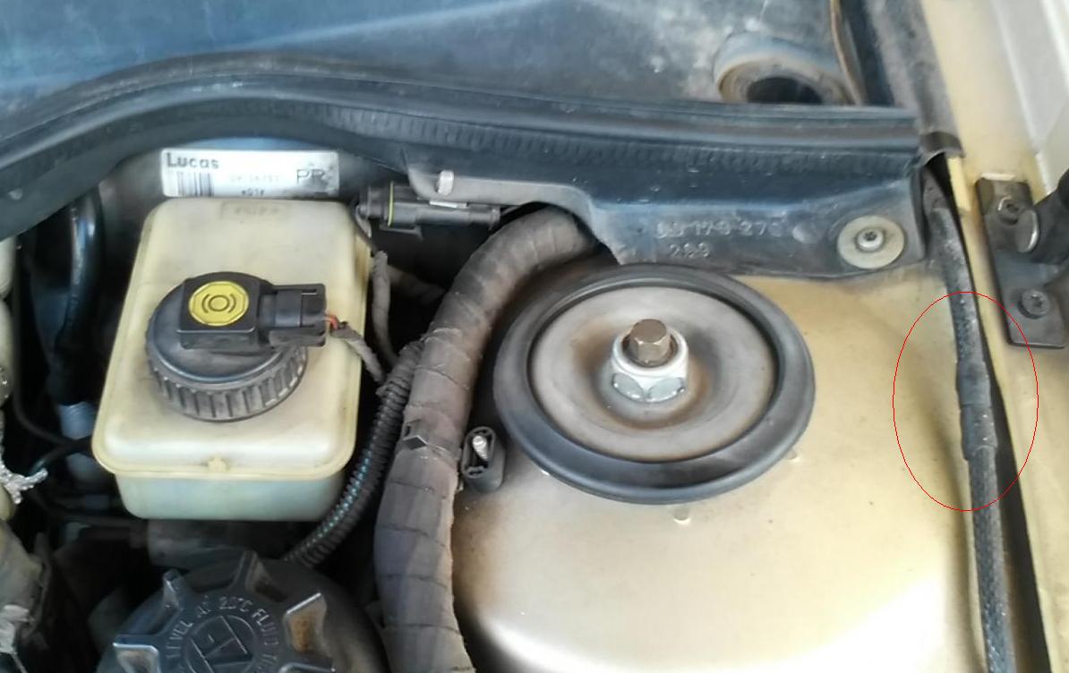

Много проблем решил. Остались мелочи. Подскажите. При включении омывателья лобового стекла вода долго не идет. Только через несколько секунд. Ощущение что мотор вода сливается обратно в бачек а в трассе нет давления. Она появляется только после того как насос начинает гонять воду. Куда копать?

клапан в трассе должен быть. вставляется в разрыв трубки. цилиндрик такой. думаю можно от "нашемарок" подобрать что-то.

#5666 zeuse
zeuse
  • Cообщений: 246
  • Город:Г. Ташкент, Узбекистан
  • Автомобиль: Opel Omega-В 3.2 v6 2001
Отправлено 15 Декабрь 2014 - 06:37
http://www.drive2.ru/l/290721/
А свой где находится?

Отправлено 15 Декабрь 2014 - 08:42
вроде у меня около омывашек.

#5670 САНЕК66
САНЕК66
  • Cообщений: 7 559
  • Город:Москва-Тула
Отправлено 15 Декабрь 2014 - 08:50
вроде да. когда снимал механизм дворников - там видел.

#5673 ilia007
ilia007
  • Cообщений: 223
Отправлено 15 Декабрь 2014 - 12:53
Я у себя ставил от вектры, в разрыв который на фотке обведен.
Подозреваю, что он там и должен стоять.
Номер клапана от вектры: 14 50 650
270 руб в экзисте

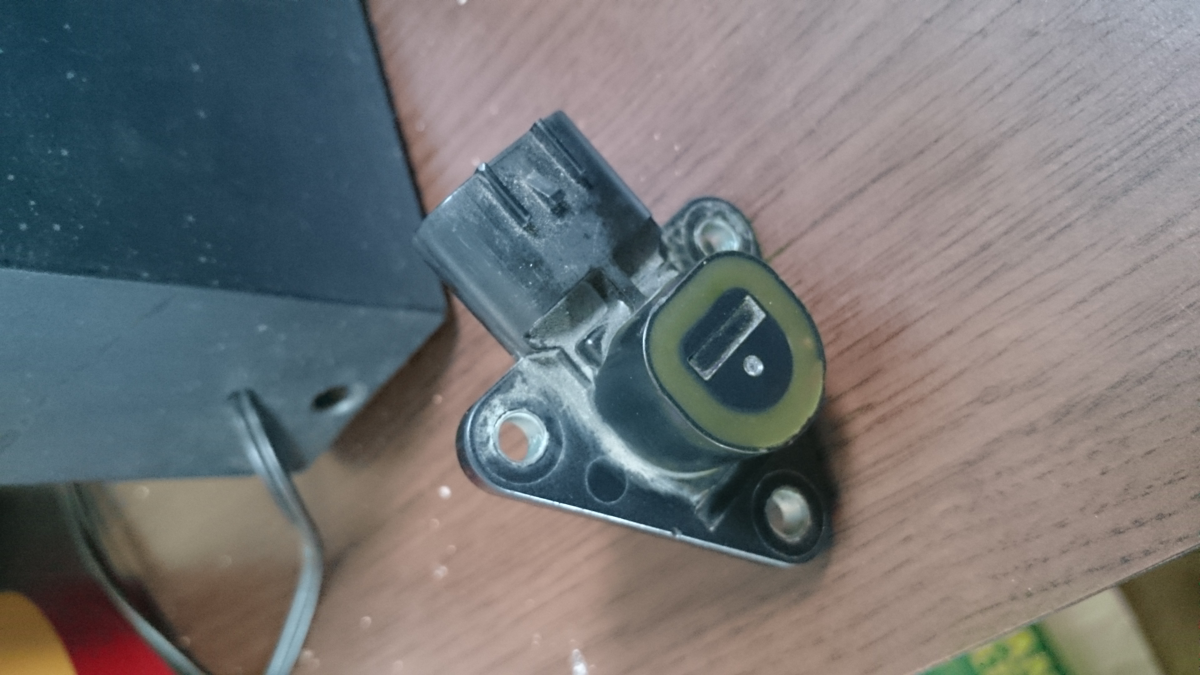

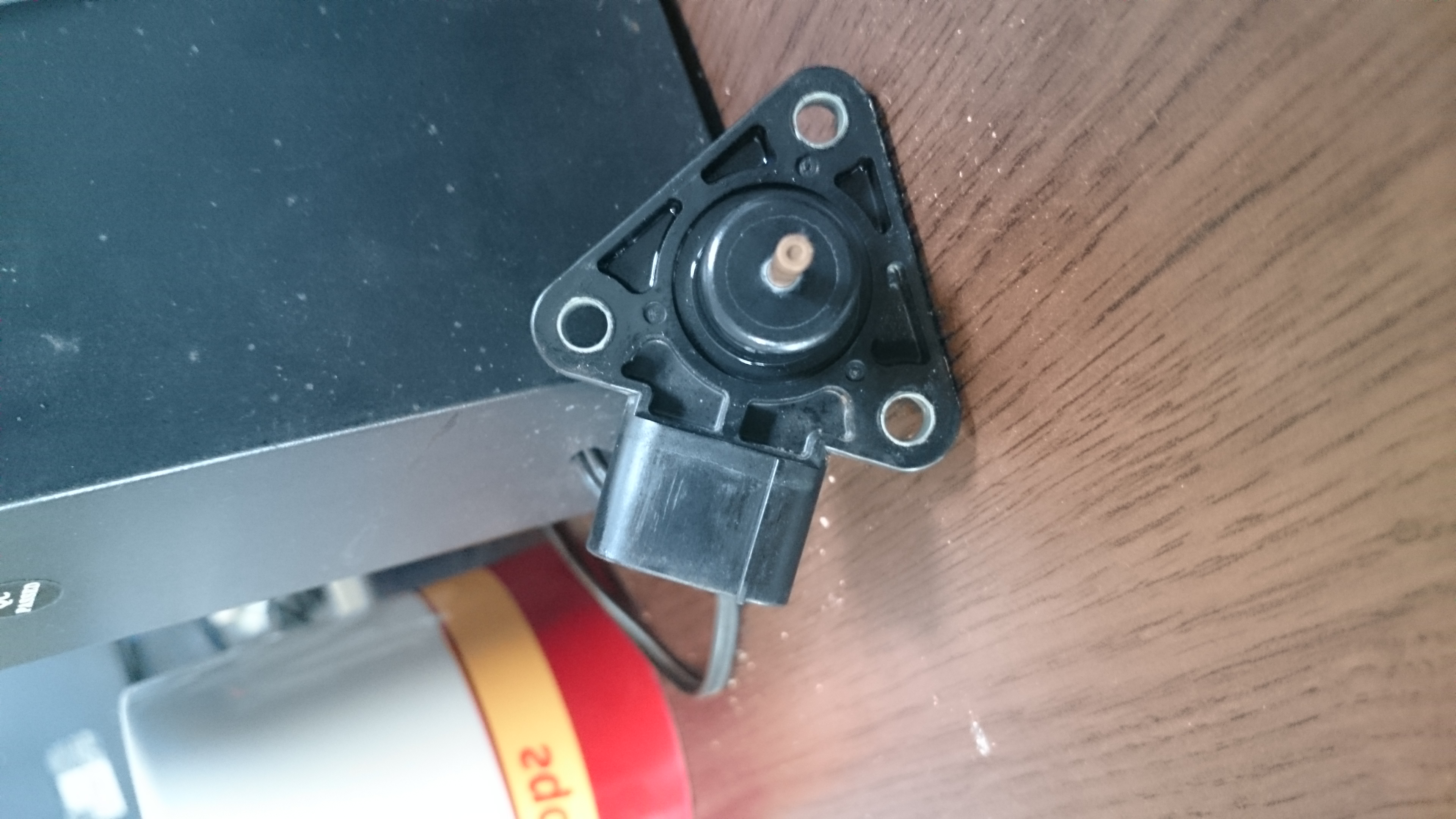

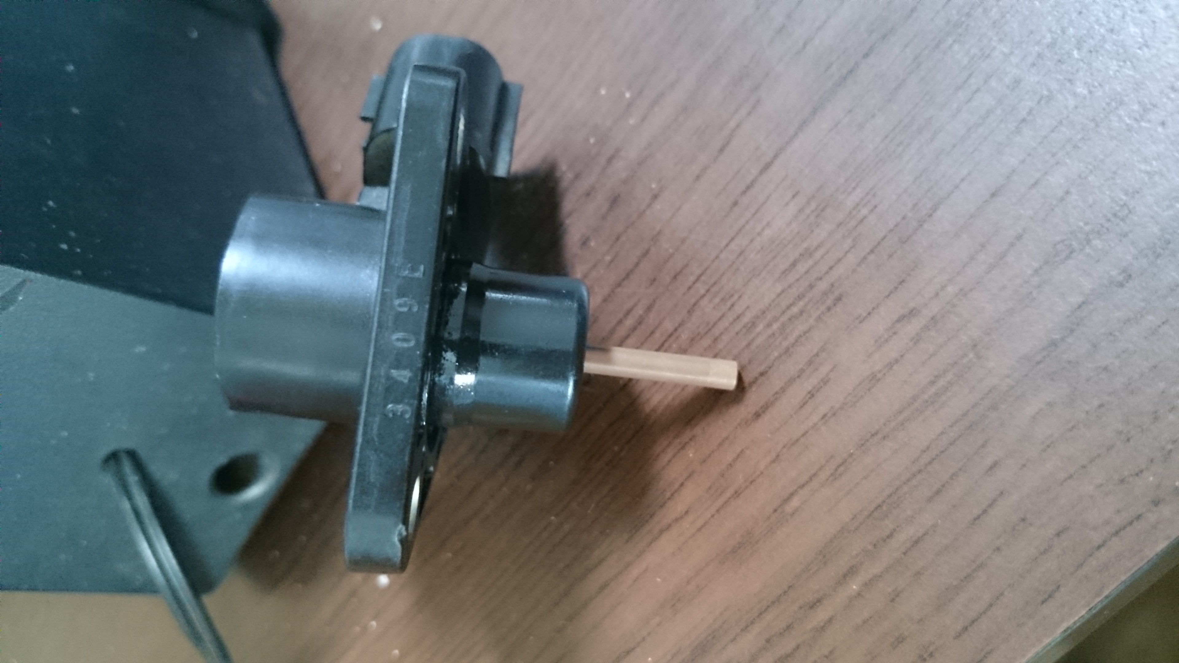

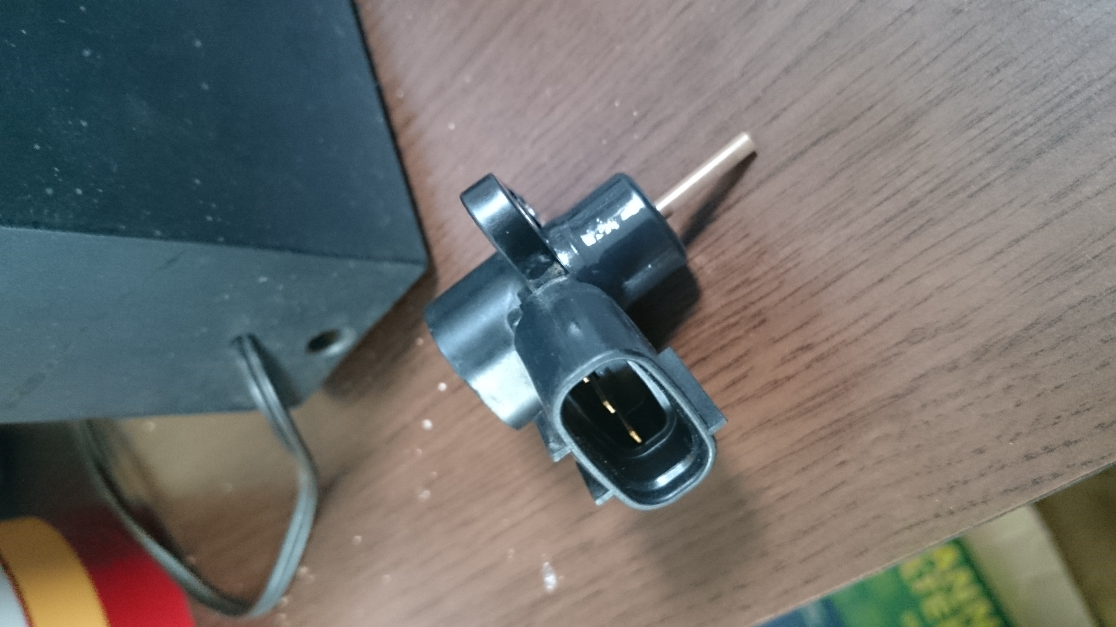

всем привет! посоветуйте кто может как решить проблемку.. ошибка p1235-03 опель сигнум Y30DT "низкое напряжение датчика положения стержня управления направляющей лопаткой" как лечить? проявляется преимущественно на горячем двигателе. при появлении ошибки, обороты до 1000 нажимаешь на тормоз обороты нормальые 600-700 (акпп) и во время ошибки скорость выше 90 не поднимается.. аварийный режим. Как лечить или где искать ответыыыы?))
мастер подпилил шток на датчике каком то и вроде нормализовалось и ошибку больше не дает, но похоже увеличился расход и тянуть стала хуже.. И еще чек загораться стал ошибка ЕГР 0400 и там такой же датчик точно с ножкой которая залипает в нажатом состоянии
а датчик этот на мой двиг. отдельно похоже не найдешь, только целиком с клапаном ЕГР и бешеной ценой..
помогите кто шарит в этих ЕГРах на дизельных 3-хлитровых движках.. буду признателен[attachmentid=118086] [attachmentid=118085][attachmentid=118084][attachmentid=118083]
