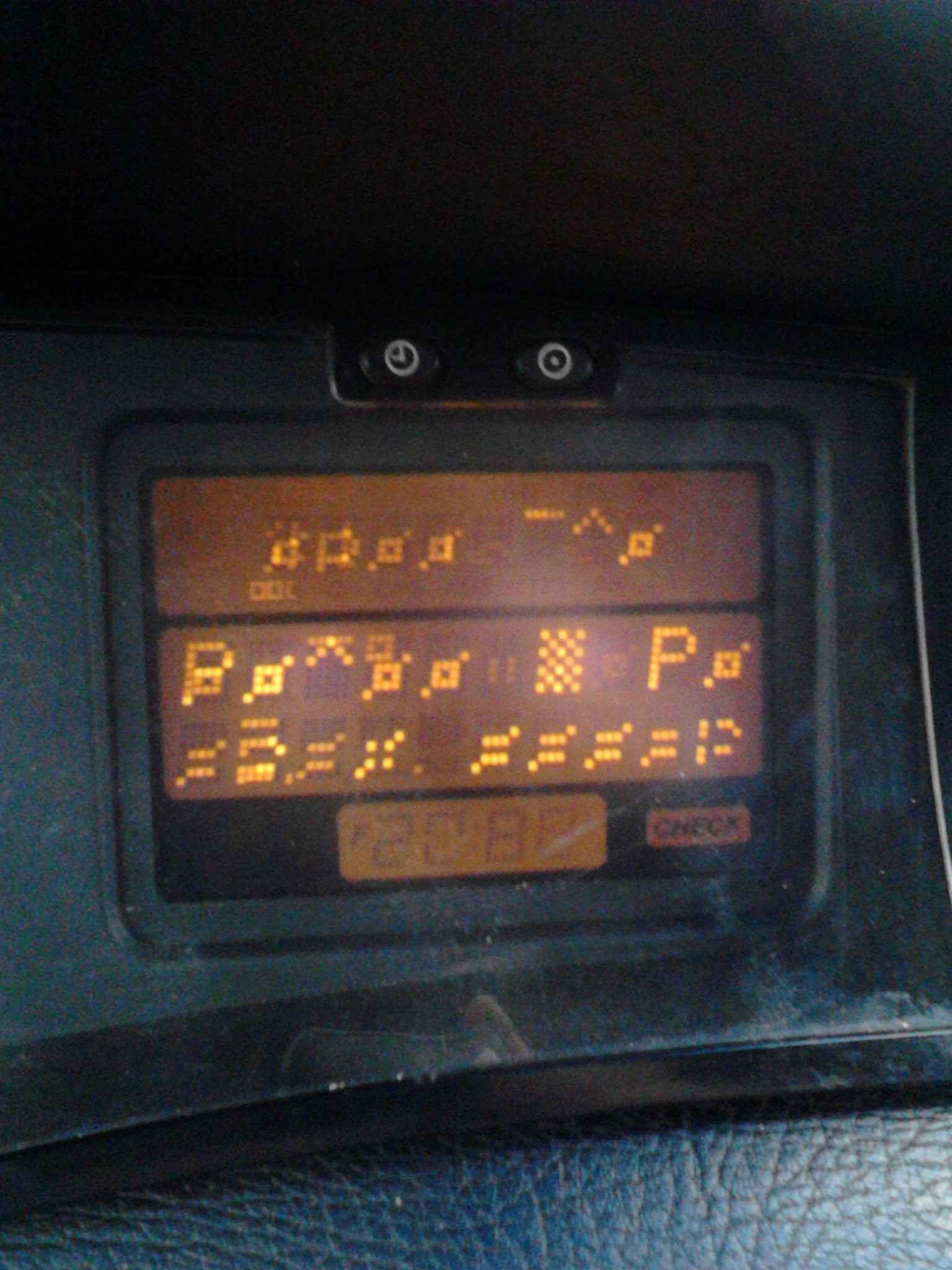

Товарищи подскажите - перебрал БК на предмет восстановления дорожек. Вроде все нормально, но сейчас при подключении наблюдается такая картина как а фото, получается как бегущая строка символы постоянно меняются и так до бесконечности. Его на мусорку или можно восстановить или это у него такой режим тестирования. Прошу помощи и совета!!!
[attachmentid=118095]
как будто экран замерз. Ну у меня экран таким становиться когда очень холодно. Но как только машинка прогревается сразу все нормально.

на мусорку или в ремонт.
когда на морозе экран - он просто "тормозит" (медленно меняются символы) и то - несколько секунд. потом работает в штатном режиме.
а тут (имхо) что-то с мозгами бк.

Отправлено 20 Декабрь 2014 - 21:38
Что самое интересное когда машину брал он работал, снял его только шлейф переделать. Ничего другого не делал. А есть какие-нибудь аналогичные БК на омежку из современных? Или пойдут ли с других омежек или у каждой свой БК?

Отправлено 20 Декабрь 2014 - 22:16
подойдёт от другой омеги. есть "половинки" и "полные" у вас - полный. ещё цветной есть, но это совсем другая история.

Отправлено 20 Декабрь 2014 - 22:28
Я так подумал а если клемму скинуть может поможет, завтра проверю, если нет буду присматривать мультитроникс....

Отправлено 20 Декабрь 2014 - 22:49
мультитроникс вам много чего не покажет. к примеру настройки радио. если конечно забить на штатную музыку и поставить новую хорошую магнитолу - тогда да.
а так - б/к не такой дефицит, и стоимость на разборках - не большая.

Отправлено 20 Декабрь 2014 - 22:51
OmegaB1996, мультитроник в топку ищи 32пин омеги с 98г,если нужно будет скину в личку как переделать с 2х разъемного на 1разъемный 32пин,я себе год назад переделывал и все отлично работает,только перепрошить бк на свой двиг и коробас либо теком либо опель сканером

да я к чему - найти рабочий б/к (ранее не ремонтированный) довольно трудно. проще найти родной б/к и самому почините его (разговор про не горящие сегменты и пиксели). а у OmegaB1996 похоже мозги глюкнули в б/к. может снятие питания и поможет конечно,
