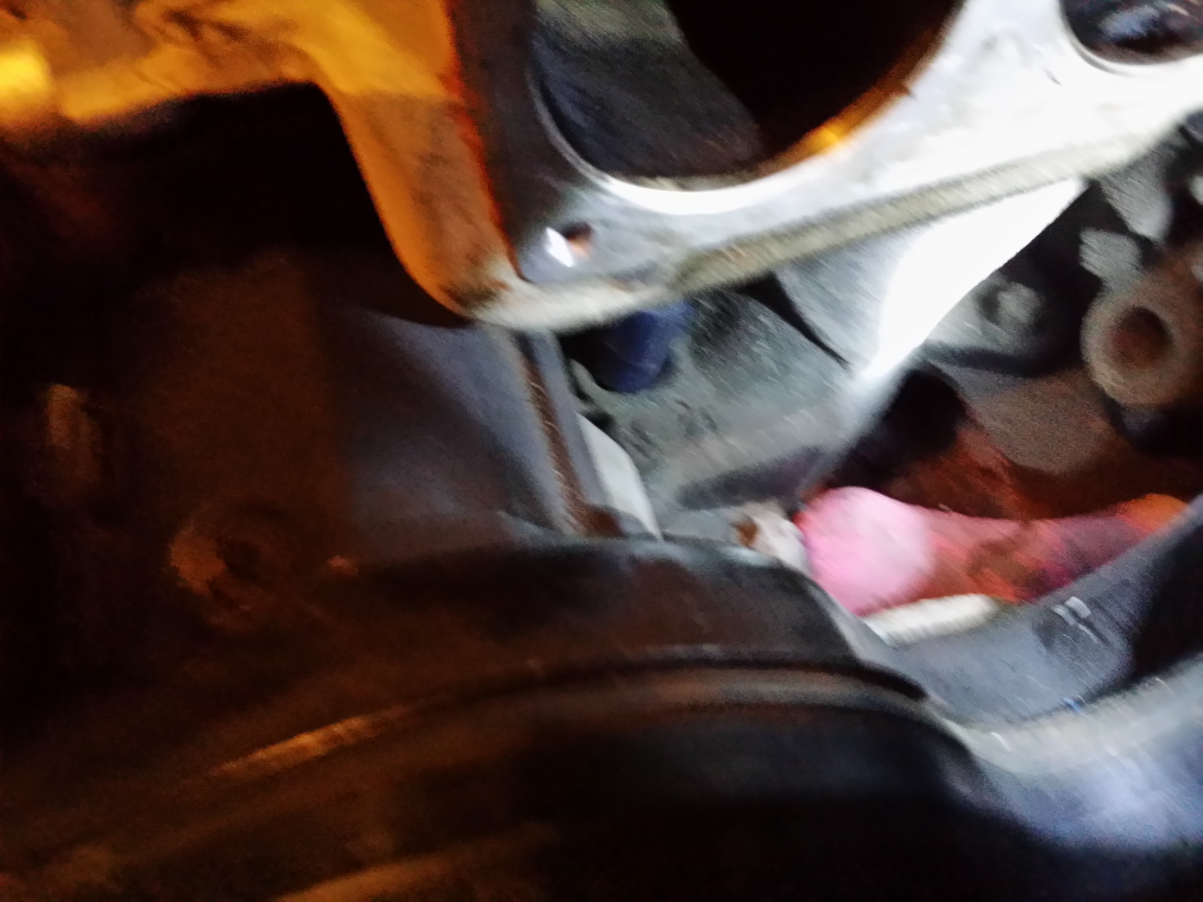

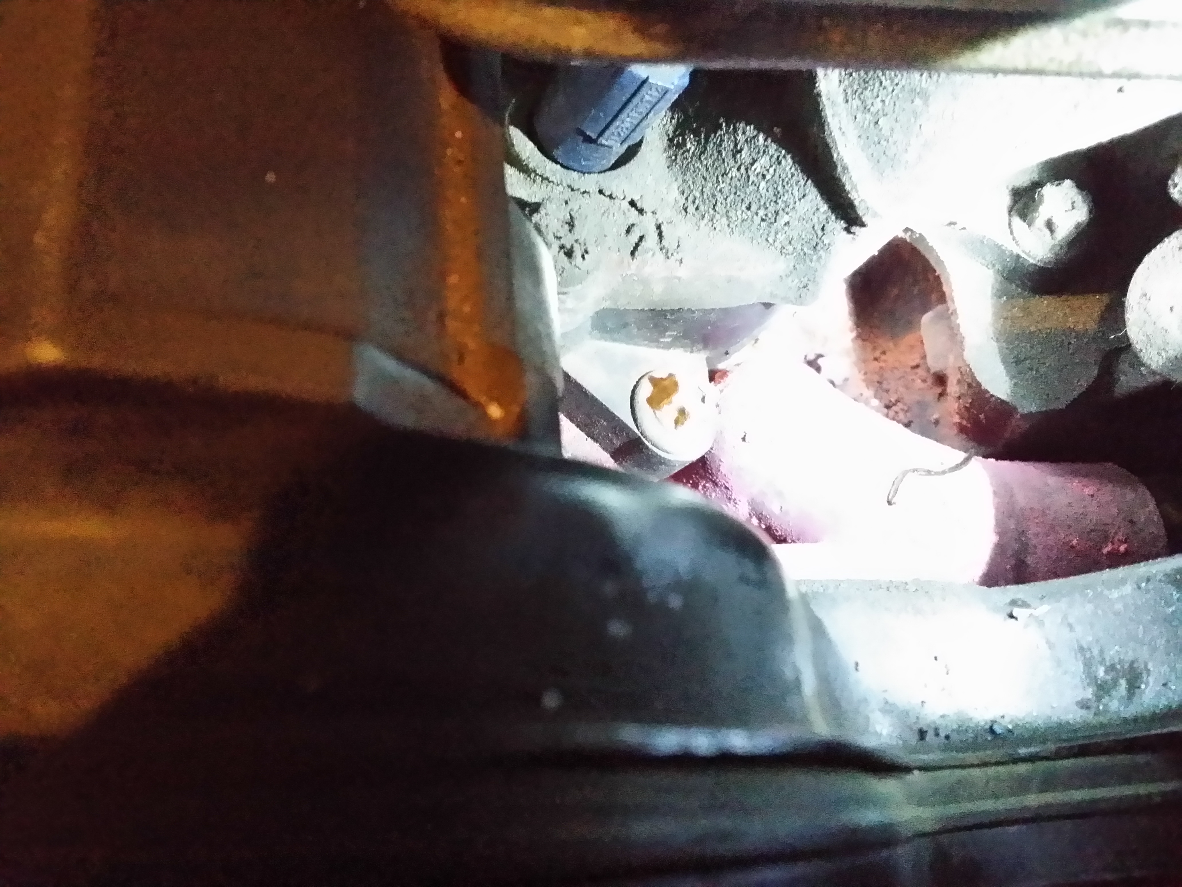

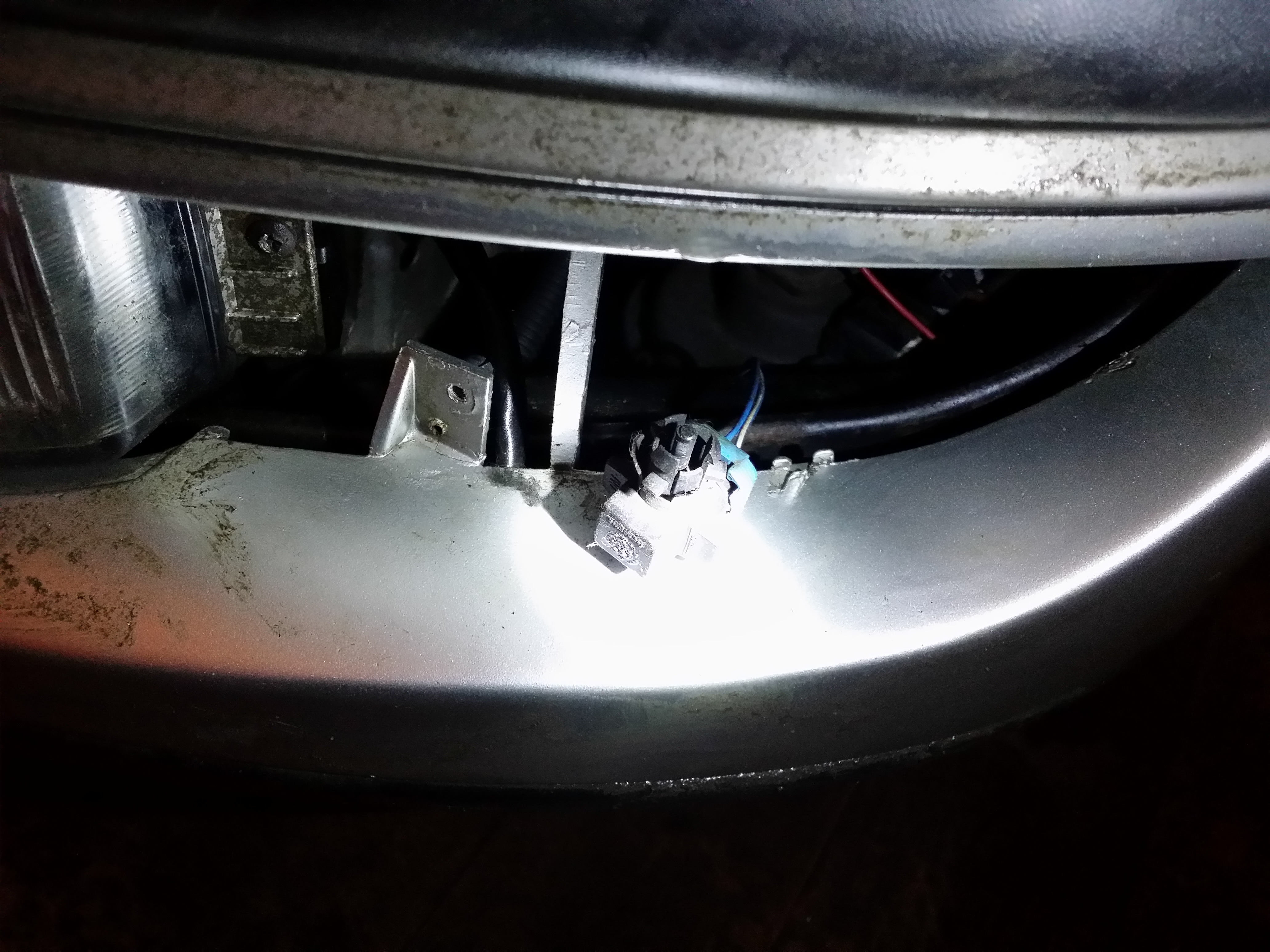

Перед новым годом купил себе омегу Б сарайчик (X25XE), 1998 рождения) Сейчас в выходные время появилось свободное, полез под капот. Перед этим тщательно (на сколько смог) проштудировав форум: Вопрос первй : сняв крышку чюматека, начал дуть в патрубки они дуться должны при открытой заливной маслянной горловине? Если да, то всё дуется. 2) Снял дроссельную заслонку, почистил, в развале блока цилиндров красный "налёт" нагар, и старый+новый, ясно что имеется течь антифриза, откуда там может течь? Я так понимаю если только из под прокладки ГБЦ. [attachmentid=118331] Вот фото, там видно что течёт. 3) Начал снимать стекло у ПТФ, и обнаружил болтающийся датчик, по виду это вроде датчик температуры [attachmentid=118332] Вопрос: куда он штатно крепится? Там видно что есть крепления.

Link24, антифриз в развале голов может быть и из под маслоохладителя,а датчик крепится в бампере,где-то посередине

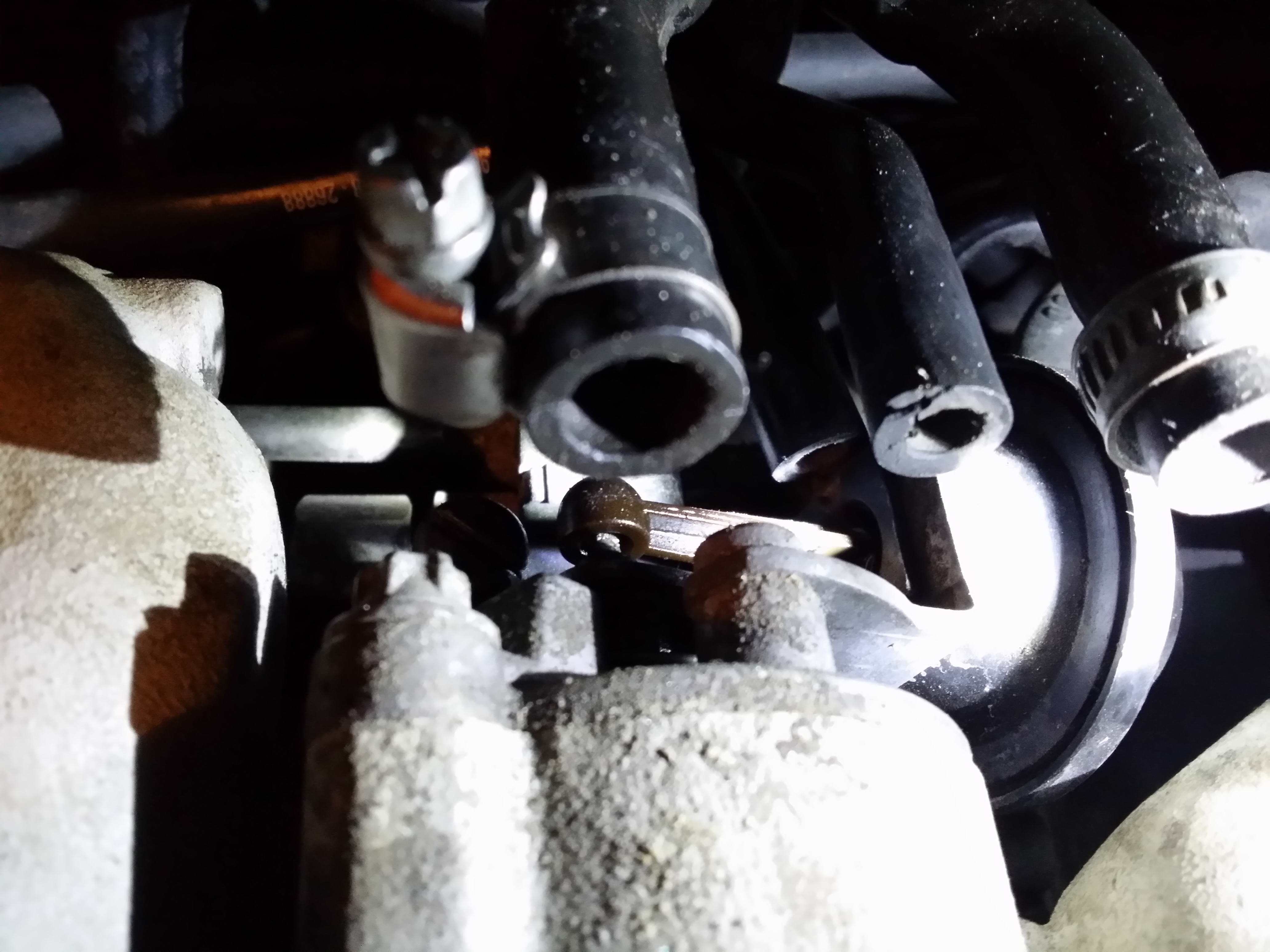

И ещё: Что зто за штука? Стоит сзади двигателя, открывается-закрывается))) Вернее открывает закрывает какую то заслонку [attachmentid=118334]
skyracerff А как поточнее можно узнать? Снять плиту и посмотреть? Там будет видно или нет? Вот у этого фото получше качество [attachmentid=118335]
Это датчик темпиратуры наружнего воздуха. На углу изгиба бампера на нижней кромке есть отверстие, крепится в него.
Отверстие проще увидеть заглянув под бампер, чем нащупать пальцами. Вставляется изнутри бампера.
двигатель V6 ? Это актуатор заднего резонансного клапана. Сам клапан стоит во впускном коллекторе. Есть еще передний клапан, он стоит на флейте впуска.
