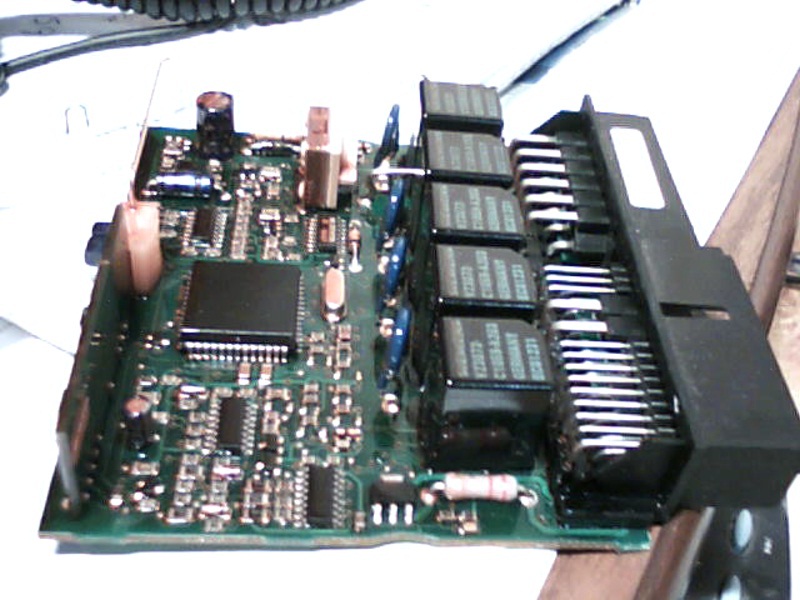

для "потестить" можно мой старый найти. у меня утром машина не открылась как то. потом нормально вроде работал. но злобу я на него затаил и поменял при первом удобном случае. а старый где то лежит.
вспомнил и нашёл. есть три электролита на плате.
[attachmentid=118543]

САНЕК66,
Ну вот, добрался я до блока, отключил его полностью - идет утечка, мать ее...
Значит дело не в блоке.. Вот думаю а не могли где нибудь при установки сигнализации напортачить (хотя разъем от нее я тоже отключил).. Или релюшка (при вставке предохранителя что то щелкает в торпеде)
PS мож посоветуете грамотного электрика
PPS и еще, когда открыл доступ к блоку, то там выше него есть разъем, то ли 6, то ли 8 контактный. Замотан был изолентой, похожей по качеству на такую же как и проводка штатная. Что это может быть за разъем
Сообщение отредактировал LifeStream: 13 Январь 2015 - 18:12

разъёмов лишних на омеге навалом. в твоём случае мог идти к примеру в случае комплектации машины сигнализацией (штатной). нет сигнализации - разъём лишний.
а если устанавливали охранку - там что угодно может быть. это не на 5 минут.
