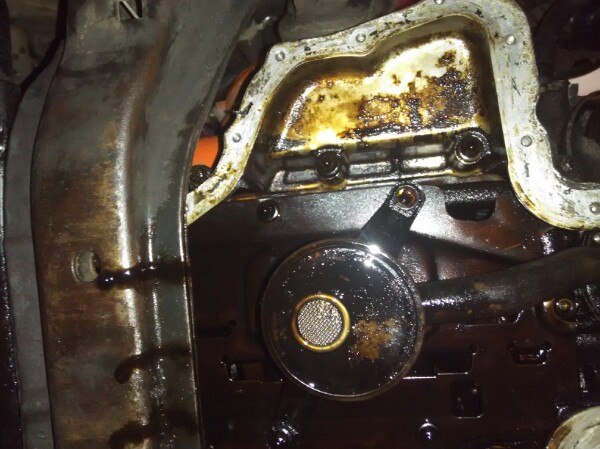

1)Поддон двусостовной. не знаю хорошо или плохо. Течет из вод верхней части, там где она крепится с картером. Я как бэ все болты отвентил, он отвалился. НО!!! снять вторую часть, та что у вас на фото последняя мне мешает подрамник и трапецыя Я и так и сяк, прокладку худо бедно достал, она просто по периметру, маслоуловитель у меня отдельной пластиной. Двиг от подушек открутил, но высоты все равно не хватает.
Как его снять, чтоб почистить, а то он уж оочень грязный?
[attachmentid=118681]
2) Много прочел инфы, что маслоприкник должен быть сферический. У меня он просто плоский. Так и должно быть?

Dranik, маслоприёмник у меня тоже стоял плоский. Видимо сие нормально)
Чтоб снять верхнюю секцию я домкратил мотор почти до упора (пока колокол КПП не упрётся в кузов) и выводил поддон сначала в бок мотора (в сторону пассажира), а потом из такого положения уже вытаскивал вперёд и вниз
Спасибо. Но хочу уточнить, я мотор с подушек снял. прочел что люди его поднимали на 10 см!!!!! я его отсилы на 4-5 поднимаю, больше он не хочет.
Чтоб вывести в бок (я тоже читал об этом) нужно ли откручивать правую подушку?

Dranik, да, подушку нужно снять совсем. иначе мешается. По поводу того, что может мешать блоку при подъёме - увы не подскажу. Я снимал, когда была скинута ГБЦ и там вообще ничего не мешало) Как вариант - может ЕГР-ом или катушкой зажигания в моторный щит упираться
