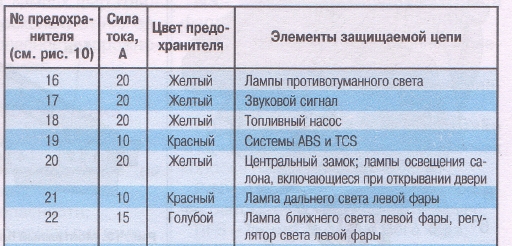

Link24, Подсветка порога и ЦЗ это один и тот же предохранитель, F20.
Подсветка порогов запитана от предохранителей стеклоподъемников F7 и F1, "+" на плафон F12 плавное затухание управляется минусом через блок ЦЗ. Блок ЦЗ F20.

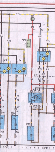

вевагр, не буду спорить, т.к. в схему не смотрел, а только в табличку.

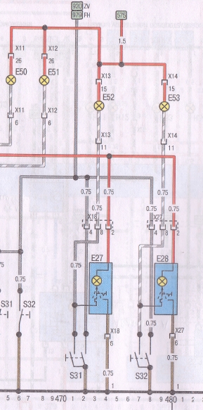

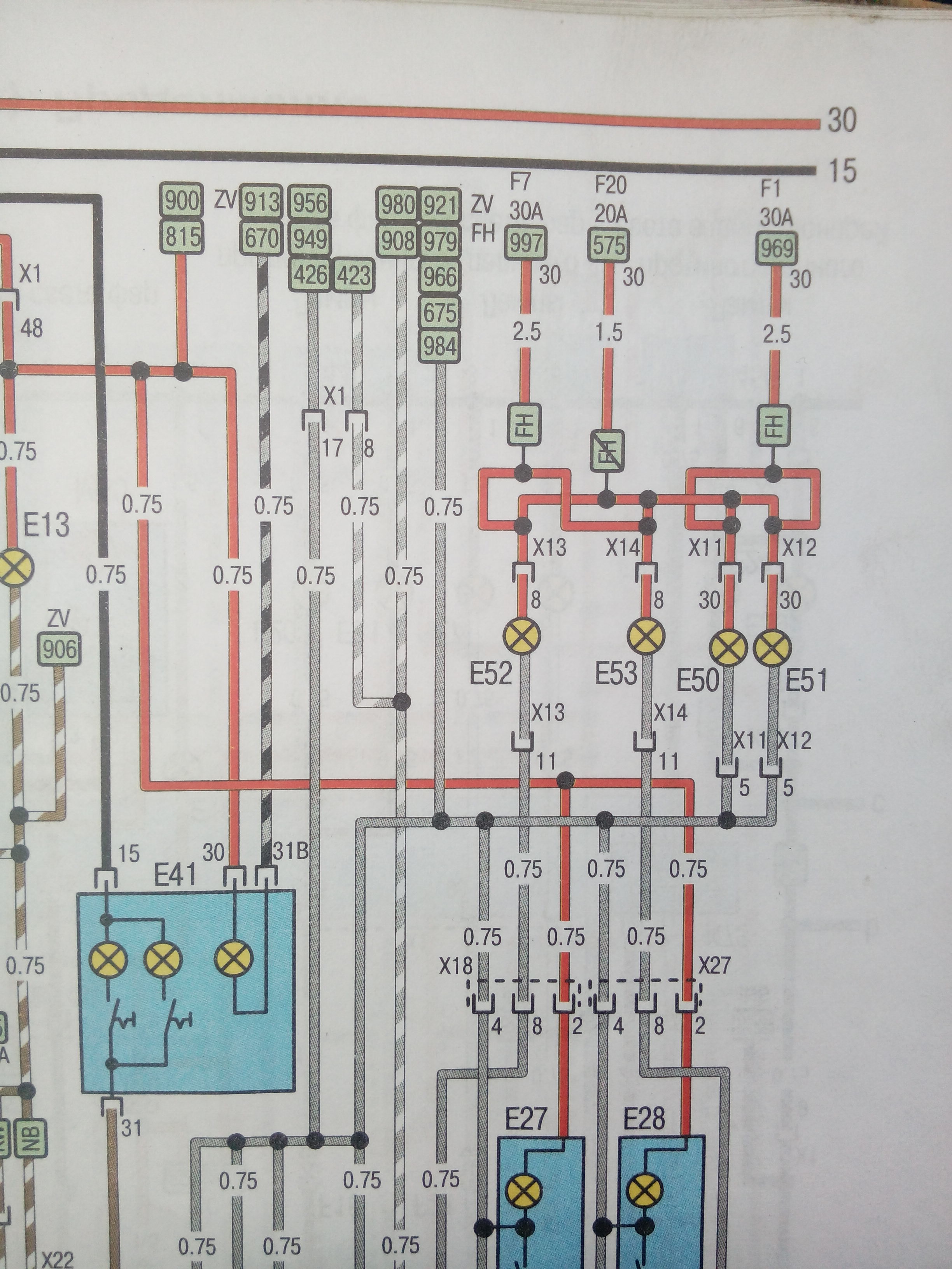

ilia007, а зря, Е50, 51, 52, 53 подсветка порогов.
[attachmentid=120807]
На F20 идёт с веслами.

вевагр, верно, но кстати, у рестайла эти лампы таки запитаны через F20. Вот нарочно посмотрел. (У Link24 дорестайл, я знаю)
Помню, когда я у себя случайно пожег F20, ЦЗ перестал работать, и лампы подсветки порогов тоже.

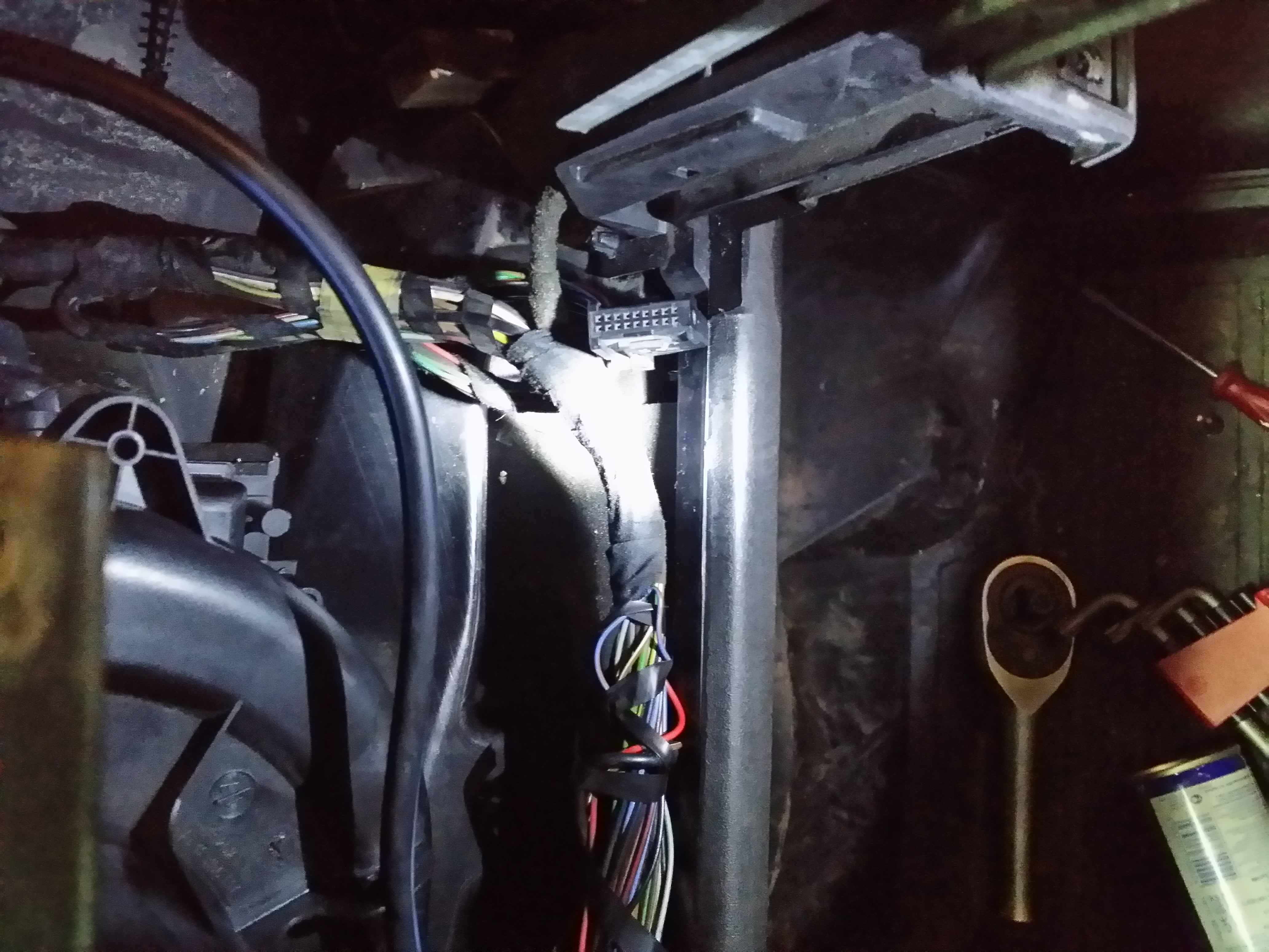

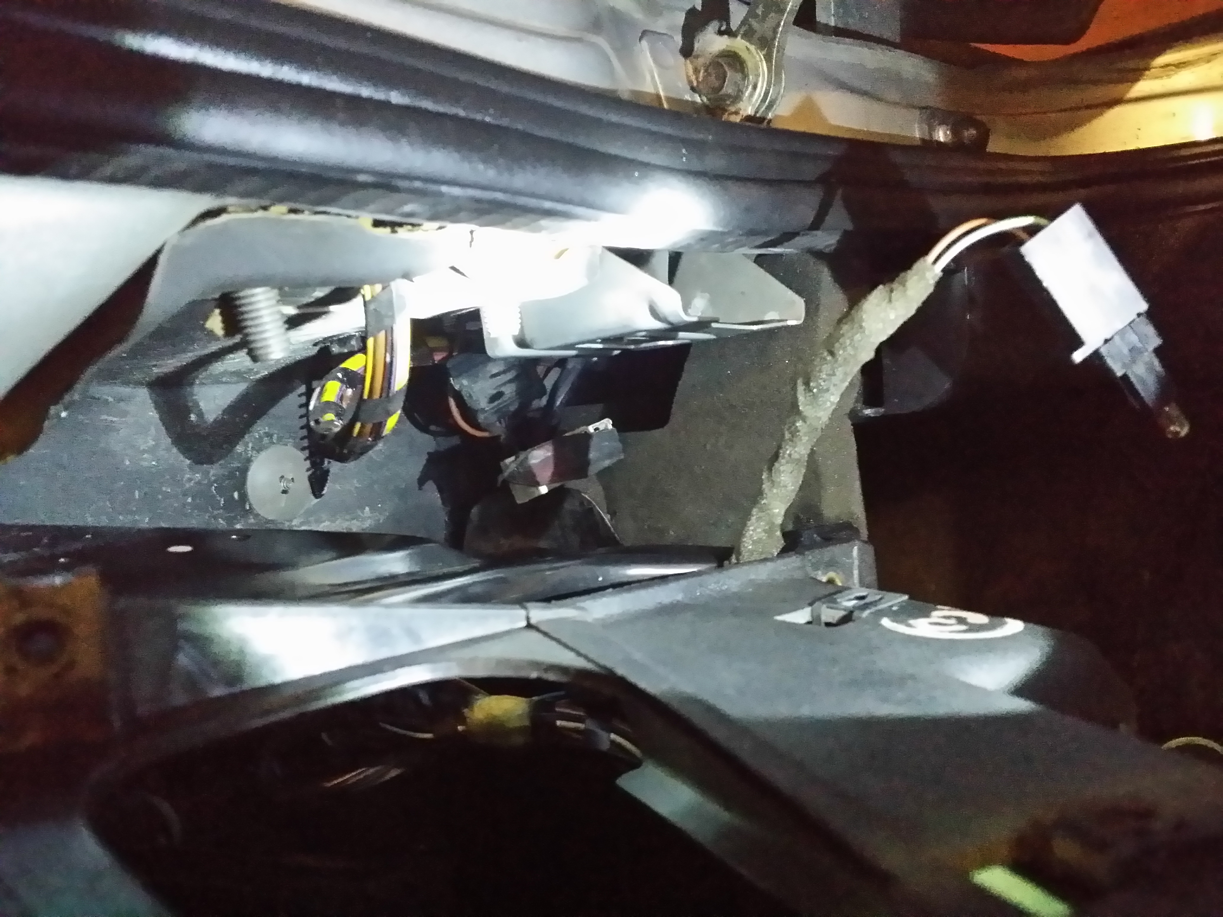

Сегодня починил рычаг открытия-закрытия бордачка и смазал мотор вентилятора салона (блин задрлся я его снимать, кто писал в ФАК что всё легко снимается..... ммм не верится, особенно 4й шуруп на самом кожухе вентилятора), и нашёл не подключённые разъёмы сзади бордачка
[attachmentid=120842]
я так понимаю это для CD чейнджера ? И справа, над блоком ЦЗ, так есть ещё две не маленьких шпильки, что там было ? Не иммобилайзер случаем? И два разъёма, замотанных изолентой
Один из них скорее всего для блока "скандинавского света". Второй не знаю, a вообще в омегах можно встретить довольно много неподключенных разъемов для всего на свете.
